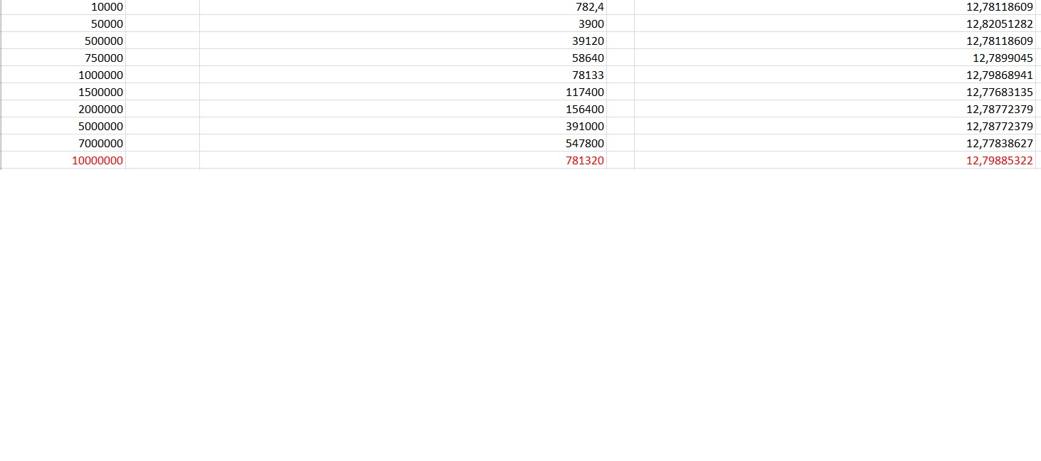

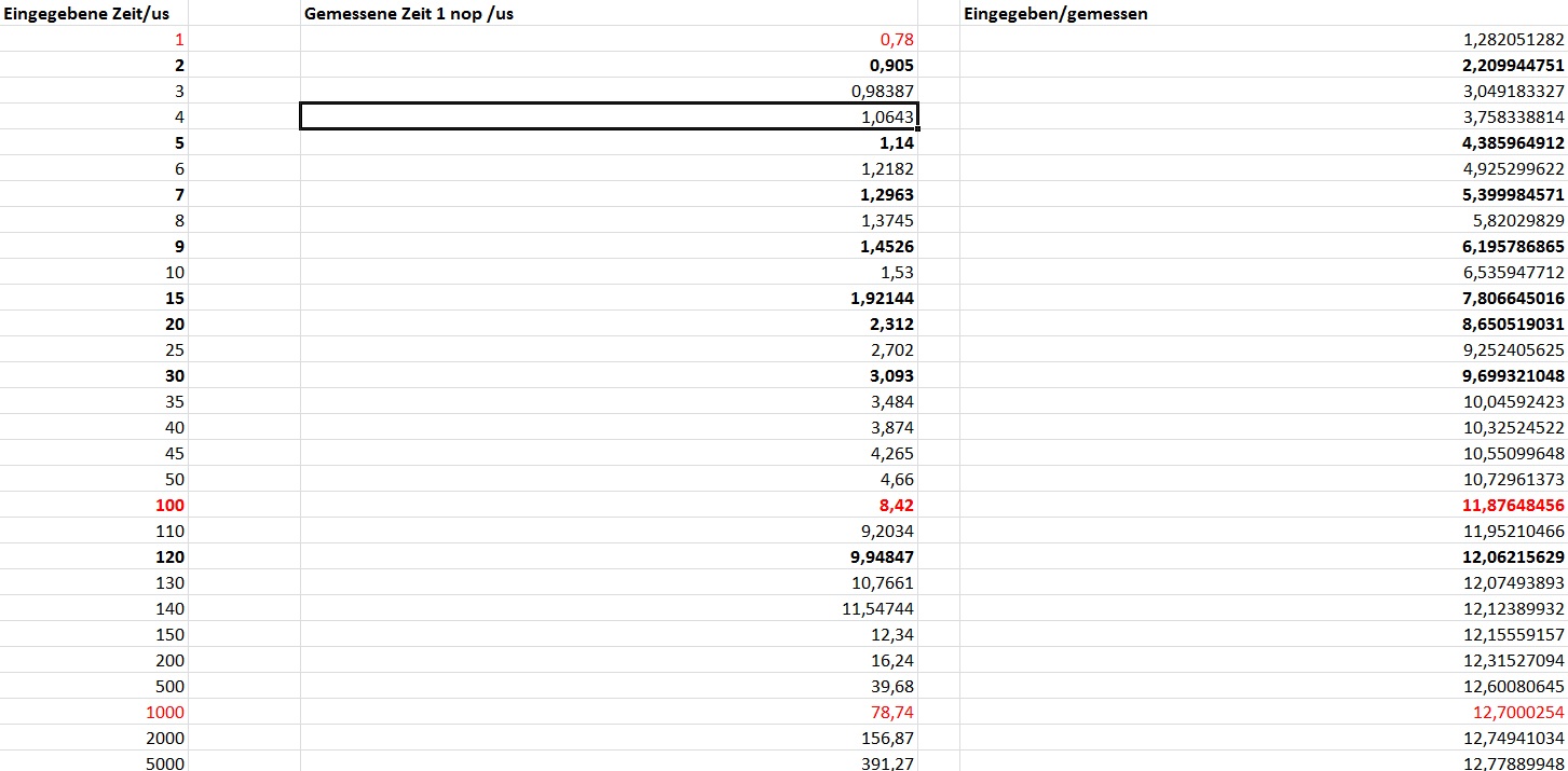

von Sigi M. (sigim)
also wie schon gesagt es funktioniert bereits und die Zeiten sind auch
relativ in Ordnung, da dann noch die Laufzeit auf der  richtigen
Hardware beachtet werden muss. Im Anhang sind die eingegebenen und
gemessenen Zeiten mit einem nop in der Schleife.
Jetzt meine Frage: Kann mir jemand vielleicht erklären warum da so
unterschiedliche Zeiten rauskommen und nicht ungefähr im gleichen
Verhältnis?
Also, dass wenn ich 10us als Zeit eingebe es auch auch das 10-fache von
1us rauskommt. Ich habe zwar schon dem Atmel-Support geschrieben und auf
einer Messe mit einem Mitarbeiter geredet, aber naja...nach fünf Emails
und 3 erklären hatte ich dann keine Lust mehr.
Ich hoffe jemand kann mich da aufklären woran es liegt, da ich echt
keine Ahnung habe woher diese Unterschiede kommen.
Lol, das ist jetzt nicht dein Ernst oder?
> Verhältnis?
