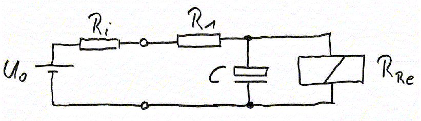

Mahlzeit Leute,
Ich rechne schon 10 Seiten von diesem Beispiel und komme einfach nicht
auf das richtige Ergebnis. Praktisch verhält sich die Schaltung anders
als ich es (wahrscheinlich falsch) rechne.
Kann mir jemand den richtigen Lösungsweg erklären, denn offensichtlich
gibt es hier irgendeine Wechselwirkung.
Gesucht ist die Verzögerungszeit zwischen dem Anlegen von Ub und dem
Anziehen des Relais.
Bitte helft mir.
Danke.
mfg leo
So wird das nichts (wie du ja auch schon gemerkt hast). Da der uns zur
Verfügung stehende strom sehr schlau ist, läßt er deine RC-Kombination
erst einmal links liegen.
Die sich aufbauende Spannung an der Relaisspule kann durch die
RC-Schaltung nicht beeinflusst werden.
Wenn es eine passive Schaltung sein soll, dann in Reihe zur
Spannungsversorgung einen Widerstand, parallel zur Spule die Kapazität.
Da der Reihenwiderstand den Spulenstrom bestimmt, kommen da
astronomische Kapazitätswerte heraus.
Besser eine aktive Schaltung mit Transistor. Spannungsversorgung,
Relaisspule, 2. seite an einen Transistor (Kollektor), Emitter an Masse
und von der Spannungsversorgung einen Widerstand zur Basis. Von der
Basis einen Kondensator gegen Masse.
Kondensator läd sich auf: Tau = R * C
bedeutet 1M und 1 µF-> nach 1 Sekunde ist der Kondensator zu 67% voll,
nach 5 Tau gilt der Kondensator als aufgeladen.
Bei einer RC-Verzögerung muß die Spannung aber nur 0,7V positiver als
die Masse sein, damit der Transistor durchschaltet. Das geht dann
Ratz-Fatz. Also noch komplizierter mit OPV oder so oder einfach eine
Z-Diode zwischen RC-Verbindung und basis. Damit verzögerst du schon ein
bischen länger.
Eine weitere Möglichkeit das Relais zwischen Emitter und Masse zu
betreiben (Kollektor direkt an Vcc). Dann steigt die Spulenspannung
proportional zur Basisspannung (minus Ube). Könnte noch besser werden.
MW

Hallo Michael,
der Strom durch die Relais-Spule wird durchaus von der RC Kombination
beeinflußt.

bei der Schaltung handelt es sich um eine Anzugs, wie auch
Abfallverzögerung (etwas kompliziert aufgebaut). Das Ladeverhalten des
Kondensators beeinflußt den Stromfluß durch den Kondensator (solange R
< Rcoil)
@Arno,OK zugegeben, es würde schon helfen die Abweichungen zu kennen
Ich habe mal die Schaltung etwas umgemalt und vereinfacht.
Im Einschaltmoment liegt die Reihenschaltung aus Ri und R1 parallel zu
Rre
tau ist also (Ri+R1)||Rre * C
Wenn jetzt die Spannung die angelegt wird und die Anzugsspannung des
Relais bekannt sind, kann man die Anzugszeit ermitteln
Hallo nochmals,
also ich sehe nicht, wie R1 da vor dem Relais liegen soll. Bist du
sicher, dass wir über die selbe Schaltung sprechen ? Ich beziehe mich
auf das File 'schaltung.pdf' aus dem ersten Posting dieses Threads.
Da ist eben nur die Diode zwischen Ub und dem Relais, und parallel zu
dem Relais R, C und die andere Diode. Beim Einschalten zieht das Relais
umgehend an und C lädt sich über R langsam auf. Innenwiderstand Ri der
Spannungsquelle hab ich mal vernachlässigt, der sollte ja ausreichend
klein sein.
Schaltet man Ub ab, wird das Relais über die "untere" Diode aus dem C
weiterversorgt -> Abfallverzögerung.
Da der C über R aufgeladen wird, hängt die Pufferzeit davon ab, wie
lange man die Schaltung eingeschaltet hatte, also wie lange C
aufgeladen wurde. Das macht sich aber nur für t < 5 tau wirklich
bemerkbar, darüber kann man immer von einem vollen C ausgehen.
So, das war mal meine Sicht der Dinge ;-)
Grüße, Mario
Hallo Mario,
das problem ist tatsächlich, dass wir über unterschiedliche Schaltungen
reden. Ich sprach über die in meinem Anhang.
Aber denoch zu deiner Ausführung: Sie ist für den Einschaltmoment nur
richtig, wenn R >= Rcoil ist
Hi Patrick,
oh, sorry, dann haben wir wirklich aneinander vorbeigeredet ;-)
Aber warum muss R >= Rcoil sein ? Beim Einschalten liegt doch über die
Diode die Versorgungsspannung Ub am Relais und an der RC-Kombination.
Relais zieht an, C lädt sich auf ...
Grüße, Mario
Hi Mario,
das Relais zieht erst dann an, wenn genug Strom durch das Relais
fliest. Ist der Widerstand des Zweiges aus R und C niedriger als der
Widerstand des Relais, fliesst der Löwenanteil nicht durch das Relais,
sondern läd den Kondensator. D.H. der Strom durch die Relais-Wickelung
ist abhängig vom Ladestrom des Kondensators
(R>= Rcoil ist natürlich eine sehr grobe Vereinfachung)

Hi Patrick,
hehe, wird ja ein richtiges Streitgespräch zwischen uns, ich hab
nämlich schon wieder was entgegenzusetzen ;-)
Es ist ja eine Parallelschaltung, das Relais und die RC-Kombi. Und
diese Parallelschaltung hängt - über eine Diode, die ich mir mal eben
als nicht vorhanden denke - an einer SPANNUNGSquelle. Ideale
Spannungsquellen haben einen Innenwiderstand Ri = 0, so dass der
fließende Strom nur vom Lastwiderstand abhängt und theoretisch
unendlich groß sein kann.
Wenn du von "Strom teilt sich auf" sprichst, gehst du von einer
STROMquelle aus, die einen Innenwiderstand Ri = unendlich besitzt. Bei
ihr teilt sich der fließende Strom entsprechend den angeschlossenen
Lastwiderständen auf.
Ist also "unendlich viel Strom vorhanden" (mal blöd ausgedrückt),
braucht sich doch auch nichts aufzuteilen ?!?
Grüße, Mario
Eine Frage aus Eigeninteresse
Angenommen:   Ub  10V
              Ri Relay 1000 Ohmers
              Abfallspannung Relay 5V
              Elko 1000 uF
wie lange bleibt das Relay drin (nachdem Ub weg ist).
Elko parr zur Spule, Spule als reiner R .
Wie wird sowas berechnet?
Das ergibt doch eine E-Entladekurve?
Das muss doch über die C-Ladung berechnet werden.
Kurt
Hallo Kurt,
Die Entladund des Kondensatorsds berechnet sich nach Uc = Uo * e
-t/tau
Uo wäre in dem Fall die Pannung, die am Relais anliegt
tau ist der Widerstand des Relais, Multipliziert mit der Kapazität des
Kondensators (in deinem Fall also 1)
Umgestellt nach t ergibt sich: t = tau * ln Uo / Uab
setzt man deine Werte ein kommt man auf ungefähr 0,69sec
