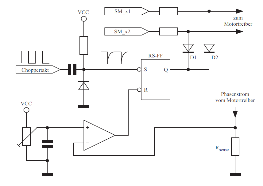

OP (Firma: tsx89) Persönliche Seite #2893804
Steffen H. schrieb:
> Ach ja,
> 1,875 V
Hab ich mich auch schon gefragt,
und mehrfach überlegt, ob ich das URI noch kann ^^
Weil es kam mir etwas "komisch" vor.
Nun ja, hätte sie einfach "über-voltaged", wenn möglich.
Hab gerade versucht eben herauszufinden was du mit "Chopper" meinst.
Ohwei, wird wohl doch etwas aufwändiger ^^
Google meint: "fast decay" und "slow decay" etc.
Hab da keine Erfahrung.
Muss man da irgendwas "diskretes" hin-trixen? Oder reicht da was
PWM-mäßiges in der Sofware auch aus?
OP (Firma: tsx89) Persönliche Seite #2893817
Ok, sieht irgendwie mehr nach Software aus. Hat jemand ne Idee wie man
das einfach lösen kann? Gibts da ne "Faustregel" ? Irgend ein Beispiel ?
Link ? Weil da Blick ich gerade nicht durch, wie da was und vorallem
wann Ge-PWM´t wird ;-) Und vorallem auch noch bei 5 Phasen.. Ist das
wirklich "zwanghaft" notwendig?
Wäre echt dankbar für einen kleinen Ansatz... ^^

OP (Firma: tsx89) Persönliche Seite #2894125
Danke für den Anhang, da ist das gut beschrieben, wesentlich besser als
auf manchen Pages, die sich nur mit der Chopper-Eingenschaft befassen.
Steffen H. schrieb:
> Auf keinen Fall ohne Stromregelung.
So wie ich das jetzt heraus lesen konnte, ist ist diese
"Chopper-Schaltung" in erster Linie dafür gedacht, die Phasen mit
"höherer Spannung" anzusteuern zu können, um kurzzeitig höchst möglichen
Strom fließen zu  lassen, und damit dieser auch "schneller" ansteigt.
Dieser Strom wird dann über diesen Chopper-Trigger/Komparator "gepulst"
/ geregelt. (Die Punkte, wegen einer "ruhigeren / sanfteren" Bewegung
interessieren mich vorerst nicht)
Würde es Sinn machen, den Stromfluss über einen Shunt mit nem ADC zu
messen? Also das ganze über den µC Regeln zu lassen?
Tim S. schrieb:
> um evtl. Komponenten zu sparen, und um auch die
> µC-Software vereinfachen zu können.
Wäre dann irgendwie ein Kompromiss aus beidem. Und das würde ich
bevorzugen, bevor ich
> und irgend einen Atiny verwende
Wird hald dann doch ein Atmega.
> der dann ein solches "Standard-Teiber-IC" nachbildet. (Also mit Eingans-
> Pins für Direction, Step, Step-Type) etc.
Dann doch eher gleich SPI  UART  etc.
Wenn mir jemand bestätigt, dass das sinnvoll und/ oder sogar "besser"
wäre, weil man dann bis auf den Shunt + Mess-Schaltung nichts weiter
braucht, und man weiterhin einen "vereinfachten" Brückentreiber aufbauen
kann, würde ich nun anfangen ein Proggi entsprechend zu schreiben, und
mal ein Board malen.
Danke schon mal,
OP (Firma: tsx89) Persönliche Seite #2894196
Tim S. schrieb:
> Die Ansteuerung muss nicht sonderlich Aufwendig sein, also keine
> "Stromregelung" oder "Lasterkennung" oder was es sonnst noch für
> Special-Sachen gibt. Voll-, Halb- und evtl.
Hab irgendwie schon geahnt dass es doch noch etwas komplexeres wird. Mit
einem Shunt am ADC kann man ja theoretisch einiges anstellen. Dann
könnte man sich ja richtig austoben in der Software. Desshalb sind die
"gekauften/ kommerziellen" Steuerungen dieser Begar-Lahr-Teile auch so
teuer... Insgesammt ziemlich viel High-End, nur damit sich ne Achse
dreht ;-)
Jedenfalls hat´s jetzt "geklickt" im meinen Kopf, was diese
Chopper-Eingenschaft ausmachen soll / und wie man es realisieren kann.
@Steffen H. DANKE..!!!
> wäre
