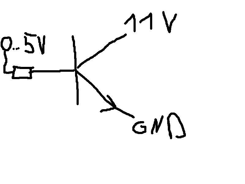

Im anhang ist nen bild, was ich aufgebaut hab ... sollte doch
eigendlich funktionieren oder? tuts aber nicht ... hier noch mal zur
erklärung:
Am Kollector hängt der ausgang von nem Inverter, der da ca 11V bringt
... um den Inverter einzuschalten (also das er hochspannung liefert)
muss man diesen ausgang auf low ziehen, und wenn er aus sein soll, muss
der ausgang offen sein ... soweit sogut: am Emitter hängt GND und an der
basis über nen 100 Ohm Widerstand an nen pin vom parallelport nun ist es
so, dass wenn jetzt der pin am parallelport auf low ist, und ich das
alles anschließe, ist die beleuchtung aus, so sollte es auch sein, wenn
ich jetzt den pin high schalte, geht die beleuchtung an (ist halt fürdie
CCFL von nem LCD) aber wenn ich den pin jetzt wieder low schalte, bleibt
die beleuchtung an! Ich weiss echt nicht mehr weiter!

Ja, die Kollektor-Emitter Strecke, jedoch muss/darf man an Basis keinen
so großen Strom haben. 1/100 je nach Typ bzw. Verstärkung. Also eher
1kOhm, dürfte schon besser sein.
Gast #209757
stimmt ... ich hab garnicht dran gedacht, dass die spannung
zusammenbricht ... hab jett 22k drin (den hatte ich noch rumfliegen)
und es funzt super!! THX

Mal angenommen, der Parallelport schafft exakt 5V. Dann ist
Ib = (5V - 0.7V) / 100 Ohm = 43 mA.
Über die Basis-Emitter-Strecke wird eine Verlustleistung von
Pvbe = 0.7V * 43mA = 301 mW
dazu genutzt, das Die aufzuheizen. 300 mW sollte dieses für z.B. einen
2N3904 abkönnen (wenn ich mich irre, korrigiert mich bitte). Nun kommt
allerdings noch die Verlustleistung aus dem Kollektorstrom hinzu. Ist
z.B. der Kollektorstrom Ic = 100 mA, so ergibt die Verlustleistung
hierzu (siehe Datenblatt)
Pvce = 100mA * 0.15V = 15 mW.
Dieser Wert im durchgeschalteten Zustand ist eher gering.
Eine Gesamtverlustleistung von 316 mW bringt den 2N3904 wohl nicht zum
schmelzen. Beachtet man, das der Parallelport bei einem derart hohem
Strom wohl ebenfalls in die Knie geht, dürfte das Ergebnis noch
niedriger liegen.

der strom Kollektorstrom beträgt nur 0,8mA ... ist ein BC548 aber wie
gesagt mit 22kOhm gehts perfekt ... das einzige problem, dass ich jetzt
