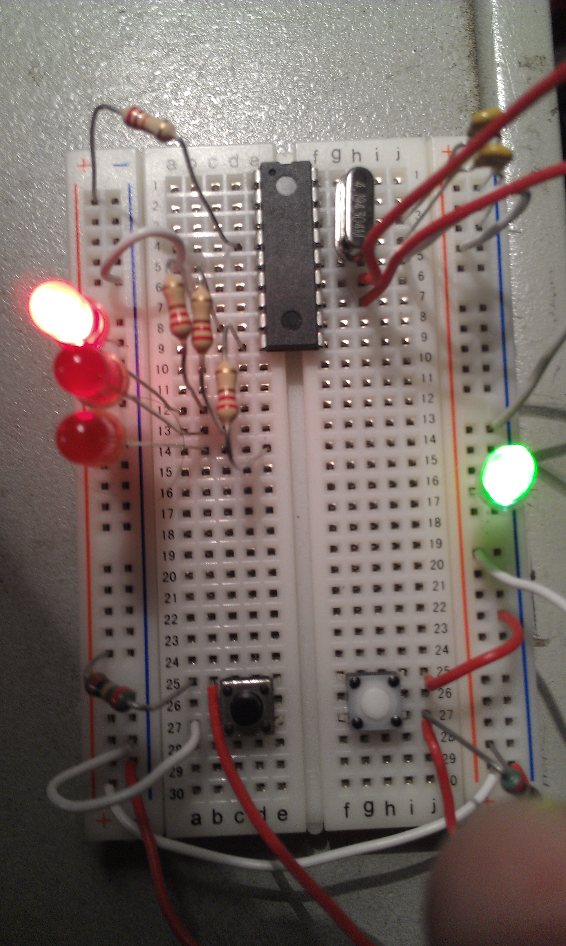

Neuerdings habe ich mich an einen Pic herangewagt, welcher mehr I/o's
hat. Den 16F877a. Nun habe ich ein einfaches blinkprogramm geschrieben.
Es funktioniert leider nur teilweise. Am pin OSC1 und OSC2 ist der
Taktgenerator mit 2x 22pF condis auf masse gehängt.
main{
//konfiguration
TRISA = 0x00; TRISB = 0x00; TRISC = 0x00; TRISD = 0x00;
//was ich noch eingestellt habe: watchdog = disable,
XT osciallator ==> 4.194304Mhz, PWRT = enable, Brown-out Reset =
enable,
while(1)
RB1 =1;
delay_ms(500);
RB1=0;
delay_ms(500);
Sobald der uC 5v bekommt fängt das LED am pin RB1 an zu blinken mit der
frequenz von 1Hz. aber nach etwa 2min hört es einfach auf und macht
keine anzeichen von ,,online,,. aber nach weiteren 20sek. fängt es
wieder an zu blinken als währe nichts gewesen. kann mit jemand sagen was
ich falsch mache? es ist ziemlich nervig...mit dieser eigenschaft kann
kein vernünftiges projekt realisiert werden...

Dann seh ich eigentlich nur noch ein Hardware-Problem in meiner Kristallkugel. Spannungsversorgung, BLockkondensatoren, .... irgendwas in dieser Richtung.
an Vdd ist 5V, an Vss ist 0V, am pin MCLR ist ein pullupwiderstand auf 5v. und bei den beiden pins OSC1 & OSC2 ist ein quarz mit zwei 22pF condis dran. oder was könnte man noch falsch machen
danilo S. schrieb: > an Vdd ist 5V, an Vss ist 0V, Das war nicht gemeint. Das du die angeschlossen hast, glaub ich dir schon. Aber wo kommen die her? Steckernetzteil, Labornetzteil, .... Ist die Quelle über jeden Zweifel erhaben, im 2 MInuten 'Takt' die Spannung einbrechen zu lassen? Und sei es nur ganz langsam einbrechen, bis irgendwann der Brown Out anschlägt?

danilo S. schrieb: > daraus schliesse > ich, dass die versorgung nicht der übeltäter ist Mach mal ein Foto, wie der externe Oszillator aus sieht. Quarzdefekte gab es auch schon mal, oder zu lange Strippen, alles möglich. Hast du einen Ersatzquarz? Ist das Verhalten zeitlich immer exakt reproduzierbar?

danilo S. schrieb: > nai alles kalt bzw kälter als handwarm. Steckbrett? Schalte den Brownout einfach mal testweise aus. Einfach, um zu sehen, was er dann macht.
Versorgungsspannung nicht mit Cs geblockt...
warum ist das steckbrtt nicht gut? ich will ja meine schaltungen zuerst mal testen. oder ist das falsch? oke ich mach mal ein neues projekt mit der andere confi. -->brown-out reset diable. was heisst versorgungsspannung nicht mit Cs geblockt? soll ich einen Kondensator zwischen + und - schalten als stützkondensator?
danilo S. schrieb: > warum ist das steckbrtt nicht gut? Weil 'billige' Steckbretter gerne dazu neigen, dass die Kontakte mehr Wackelkontakte sind als irgendwas anderes. > was heisst versorgungsspannung nicht mit Cs geblockt? Zwischen + und - gehört bei Digital-IC immer ein 100nF Kondensator. Immer. Möglichst nahe am IC.
Zwischen + und - gehört bei Digital-IC immer ein 100nF Kondensator. Immer. Möglichst nahe am IC. das wusste ich nicht. Nun nehme ich ein noch verpacktes klemmbrett mal schauen ob der fehler verschwindent.
danilo S. schrieb: > das wusste ich nicht. Nun nehme ich ein noch verpacktes klemmbrett mal > schauen ob der fehler verschwindent. Bitte vorher noch den Artikel Steckbrett lesen!

ich hab nun mal den quarz gewechselt und es sieht vielversrsprächend aus...seit 10min beobachte ich die LED und sie blinkt immer im gleichen takt. die grüne LED hat einen Vorwiderstand aber man sieht ihn nicht ...hab das bein abgeschnitten und direkt ein R dran gelötet. Als bastler hat man solche sachen immer parat:)

danilo S. schrieb: > ich hab nun mal den quarz gewechselt und es sieht vielversrsprächend > aus...seit 10min beobachte ich die LED und sie blinkt immer im gleichen > takt. Quarze bitte immer wie ein rohes Ei behandeln. Nie runter fallen lassen, oder ähnliches. Die haben innen sehr empfindliche stoßempfindliche Quarzscheibchen. Das hatten wir hier im Forum auch schon mal.
Aus irgendeinem Grund haben Quarze auch oft Anschlussdrahtdicken die entweder größer oder kleiner als die Drähten von anderen bedrahteten Bauteilen sind. Ist mir auch schon passiert, dass ein Quarz im Steckbrett nur so einen lala Kontakt hatte.
