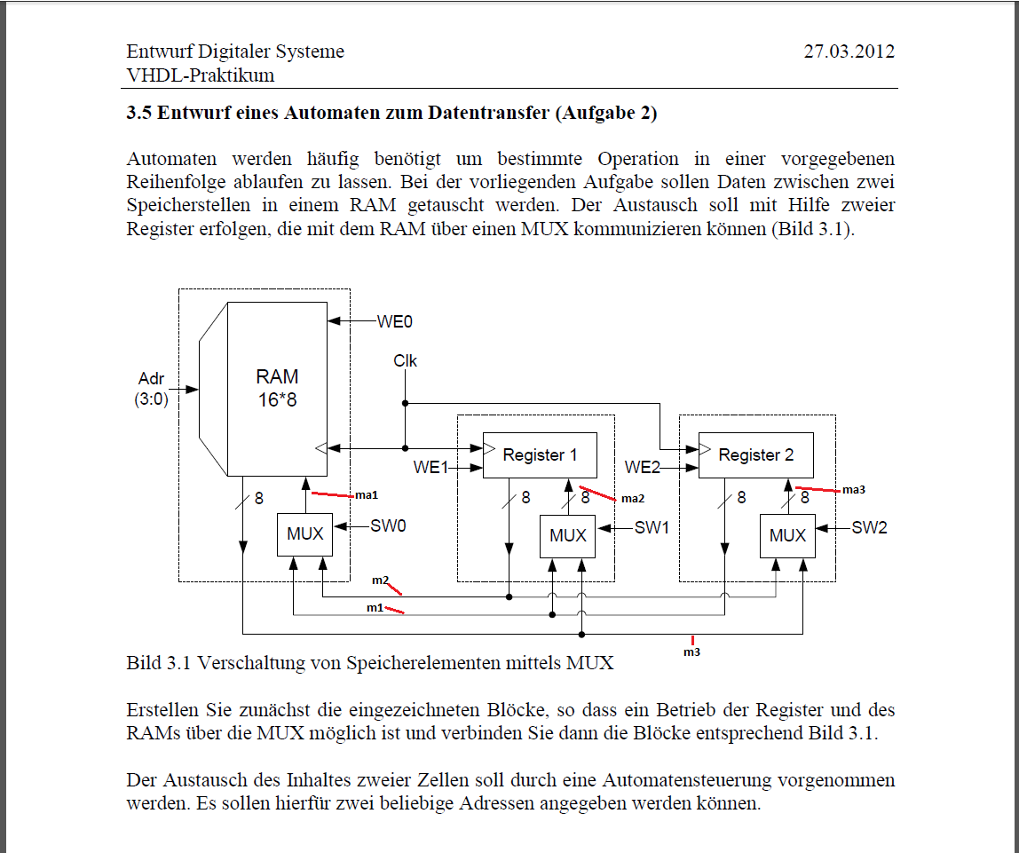

Hi bin noch recht neu im Bereich VHDL unterwegs. Nach stundenlanger
Fehlersuche versuche ich es jetzt hier. Ich hoffe ihr könnt mir helfen.
Die Aufgabe habe ich angehängt. Mein Projekt ebenfalls. Die einzelnen
Blöcke funktionieren soweit. Habe extra eine Testbench nur für den
Register und nur für den Multiplexer geschrieben. Diese funktionieren
soweit auch so wie sie sollen. Will ich jetzt aber den kompletten
Automaten testen und 2 Raminhalte vertauschen bekomme ich überall
undefinierte Zustände. Meine Zwischensignaleinteilung habe ich in der
Aufgabe hinzugefügt. Schonmal vielen Dank für Hilfe oder hilfreiche
Tipps

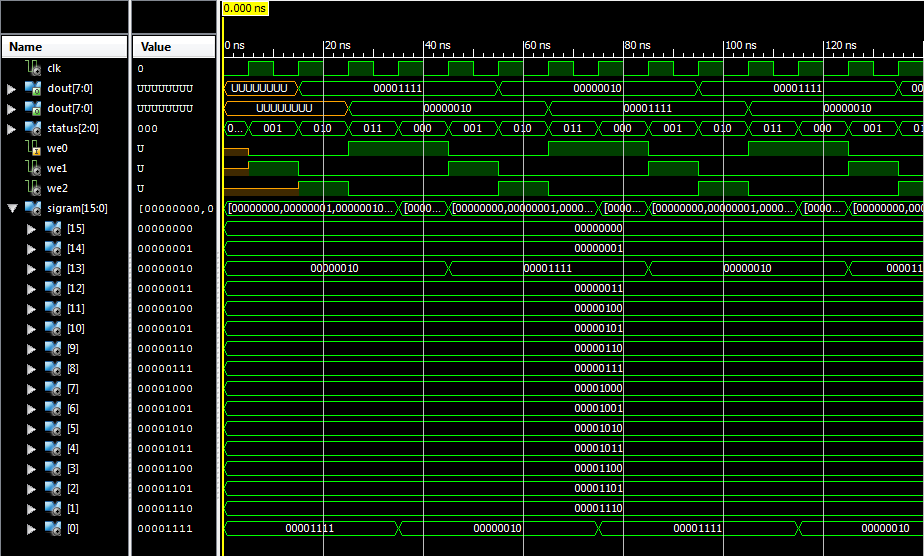

Danke schonmal für die Hilfe. Habe ich schonmal verbessert. So ganz
klappt es aber noch nicht. Nur der Inhalt der 2. Adresse wird durch den
Inhalt der 1. Adresse getauscht. Inhalt der 1. Adresse bleibt dauerhaft
gleich. Es wird auch nur der Inhalt der 1. Adresse in beiden Registern
dauerhaft gespeichert

Der wohl wichtigste Fehler. In Zeile 45+ beschreibst du die Portmap der
main-component. Dort hast du nen Dreher in den write-enables!! Daher das
irrationale Verhalten, wann welches Register / das RAM beschrieben
wurde.

ein Bild meiner Simulation angehängt.
