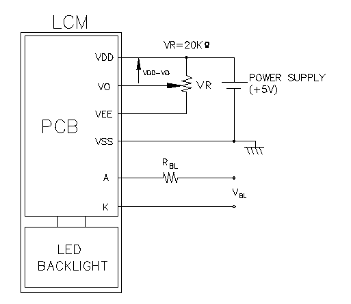

ich habe ein Display bekommen mit 320x240 Bildpunkten, das ich gerne
ansteuern würde. Das Prinzip der Ansteuerung ist mir klar, nur verstehe
ich einen Teil der Pins nicht, kann mir da jemand Tips geben, wozu die
da sind?
Und zwar geht es um die Pins VEE und VLCD(V0), die laut Datenblatt für
den Displaykontrast zuständig sind (siehe Anhang). Aber wie und mit
welcher Spannung ich die beschalten soll, ist mir schleierhaft. Welches
Potenzial hat VLCD? VEE müsste ja laut Skizze negatives Potenzial
gegenüber VDD haben, oder? Aber welches?

Also bei meinem Display muß das wie im Anhang aussehen.
VEE ist ein Ausgang, an dem die Spannung rauskommt.
Mit dem Poti stellt man den Kontrast ein.

Schau doch mal auf Seite 8...
Auf Seite 7 steht: Vcc maximal 28V positiver als Vee
5V-28V=-23V
Ein 240 Zeilen LCD braucht etwa -20V am Vee Anschluss
Dann noch ein Poti zwischen GND und Vee um die Spannung an V0 zwischen
0 und -20V einstellen zu können.
Wie steuerst du das LCD an, hast du einen SED1330 ?

Hmm also die Aussagen von Rolf und Benedikt scheinen mir irgendwie
widersprüchlich... was darf ich nun glauben ;)?
@Benedikt: Meinst du dass das "-" ein Minuszeichen darstellt? Ich
dachte, das bezeichnet das Potenzial zwischen den Pins...
Und wie kommst du auf Vee auf Seite 7? Ich seh dort Vee gar nicht...
Bin irgendwie grad ein wenig verwirrt...
Also VDD ist die Spannungsversorgung für die Logik, das ist klar. VSS
ist Masse - nur für die Logik oder generell? Denn auf Seite 5 ist die
Spannungsquelle nur zwischen VDD und VSS eingezeichnet - und dann VEE
mit VDD über eine Spannungsquelle verbunden. Welches Potenzial hat,
bzw. soll VLCD(V0) haben?
