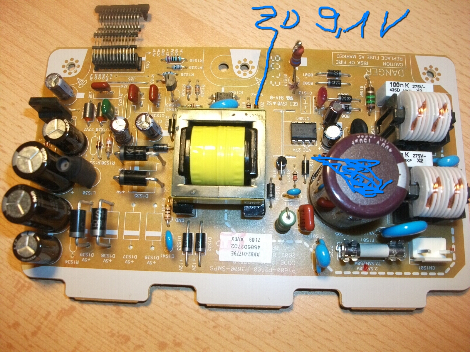

Hallo zusammen,bin neu hier und habe direkt ein großes Problem. Dieses Schaltnetzteil will einfach nicht schwingen. Habe schon den Schalttrans.(TL 431) gewechselt aber nix. Dann schon mehre Elkos auf der Primärseite,nix. Ein defekter Widerstand 1,5M hab ich getauscht,nix. Bin jetzt so langsam am ende. Wer könnte mir noch ein tipp geben. lg Martin
Der TL431 ist nicht der Schalttransistor, das ist eine Referenz und ist in der Regelung. Du kannst mal aufschreiben was da für ein IC drauf ist, dann prüfen ob die Trickle Charge Schaltung noch das tut was sie soll. Am IC müsste sich irgendwo ein Vcc Pin befinden, da muss eine Spannung anliegen. Ansonsten kann man testweise extern kurz eine Spannung drauf geben und schauen was passiert. Man sollte allerdings genau wissen was man tut und wie man was tut. Wenn du Pech hast ist aber der SMPS controller defekt.

Der TL431 ist sicher kein Schalttransistor, schau doch einfach mal in dessen Datenblatt im Web. Der 8-polige DIL IC ist der Schaltreglercontroller, lies dessen Typennummer, in dessen Datenblatt findest du dann auch die Prinzipschaltung, und dabei stehen einige Spannungen und Kurvenformen. Aber du hast sicher sowieso kein Oszilloskop. Da die Elkos noch ganz gut ausseden, würde ich mal die Sicherung überprüfen, den senkrecht stehenden Widerstand unter dem Pfeil, und dieses DIL-IC wechseln. Natürlich sollte man auch alle anderen Bauteile auf plausible Werte durchmessen, dazu kann es nötig sein, sie einseitig auszulöten. Ein Kurtzschluss sekundär kann natürlich auch dazu führen, daß das Netzteil keine Spannung liefert.

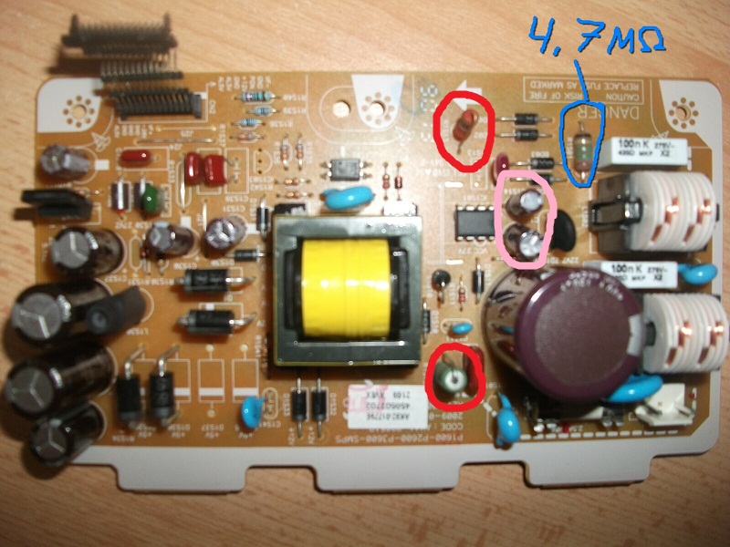

Überprüfe noch die beiden rot eingekreisten Widerstände und die beiden rosa eingekreisten Elkos. Die Elkos am besten gleich tauschen.
Und versuch bitte nicht, daß Ding ohne den TL431 anzuschmeißen. Wenn der fehlt funktioniert die Regelschleife nicht. Im günstigsten Fall spricht dann eine Schutzschaltung des IC an, im ungünstigsten macht's einmal **puff** weil die Ausgangsspannung in ungeahnte Bereiche hochläuft.

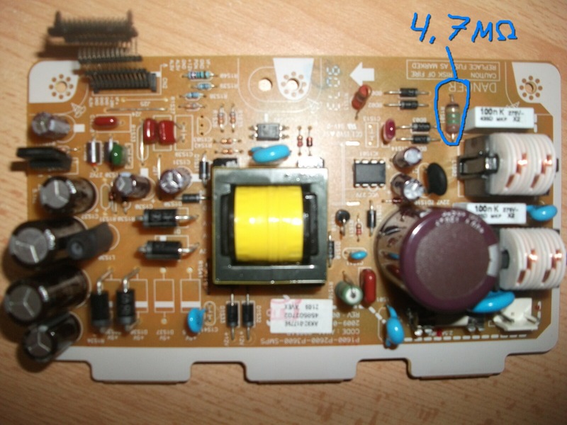

Dieses ic ist verbaut.Ich habe da bei dem Widerstand unter dem Pfeil ein Problem. Kann den wert nicht ermitteln. Farben sind:Grün,Blau,Silber oder Grau, und als Toleranz Gold. Das wären ja eigentlich 56 mal 0,01 wenn das stimmt?Weil der dritte Ring nicht grau sein kann. Der TL ist wiedere drinn.
0,56 Ohm kann schon sein, das ist der Shunt zum Messen des Trafo-Stromes.
okey,dann ist der auch ganz. Dann kann es ja eigentlich nur noch am ic liegen.Es sei denn auf der sek.seite ist irgendwo ein Schluss. Am Ic hab ich ne Spannung von etwas um die 340 volt gemessen.? Kann das sein?
Martin Kleber schrieb: > Am Ic hab ich ne Spannung von etwas um die 340 volt gemessen.? > Kann das sein? Zwischen GND und DRAIN des ICs ist das ok. Welche Spannung misst du zwischen GND und VCC des ICs? Bitte mal DC und AC messen!

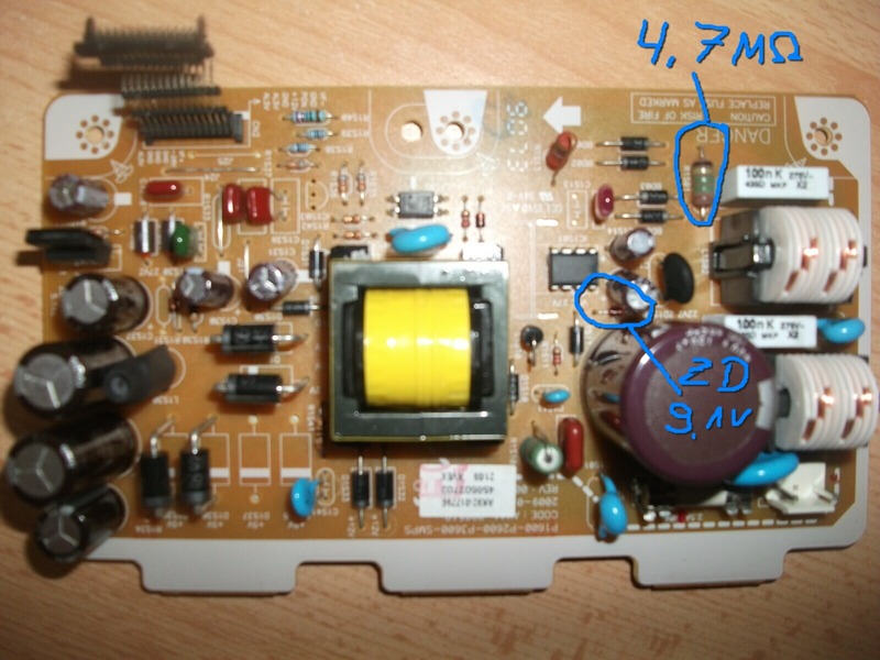

AC ist nix. DC pendelt zwischen 11,6 und 17,4
Auto-Restart oder Burst Mode, evtl. Abschaltung wegen Regelschleifenfehler. Hast Du auf der Sekundärseite irgendwelche Kurzschlüsse? Die Dioden sind geprüft? Hast Du den Kondensator an Vcc geprüft oder gewechselt? Wie schaut Dein Messgerätepark aus? Oszi und Trenntrafo vorhanden? Ich glaub noch nicht so ganz, daß das IC defekt ist wenn - der Deckel noch zu ist - 340V an Drain anliegen - an Vcc die Spannung pulsiert. Prüf mal mit einem Labornetzteil die Regelschleife. Heißt, die Spannung, wo der TL431 dranhängt, wird bei stromlosem Netzteil extern mit einem einstellbaren Labornetzteil eingespeist. Bei Erreichen der Soll-Spannung müßte der Optokoppler durch den TL431 bestromt und auf der 230V-Seite niederohmig werden. Aber zuerst schaust Du Dir den Vcc-Kondi an!
So,den Vcc Kondi gewechselt.47uf /50V. Schaltung immer noch wie vorher.

Mein erster Eindruck: Der ELKO auf der Sek.-Seite gleich links von der linken oberen Ecke des Übertragers sieht (auf dem leider unscharfen Bild) aufgeplatzt aus! Die andersartigen Spiegelungen auf seiner dreigeteilten Oberseite gegenüber den restlichen ELKOs verleiten mich zu dieser Annahme. Die beiden Dioden in seiner unmittelbaren Nähe am Besten auch gleich checken.
Ja danke,die Elkos sind alle geprüft und i.o. Die beiden Dioden ebenfall.Die blau eingrahmte ZD hab ich gemessen und hat in beide Richtungen vollen durchgang.Ist eine 9,1 v zd.denke aber nicht das dies der alleinige fehler sein kann. Werd sie wechseln und dann beriichten.

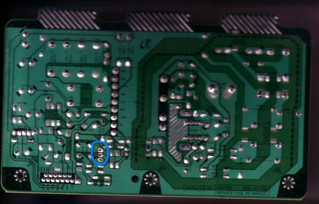

ich habe die diode verwechselt.bitte viel mals um sorry. Die zener diode ist jetzt neu eingezeichnet und sitzt vorm opto.hat aber trozdem in beide richtungen diesen wert. Sollte es an dieser blöden diode liegen? Sitzt aber noch auf der primärseite!

Martin Kleber schrieb: > Die zener diode ist jetzt neu eingezeichnet und sitzt vorm opto.hat aber > trozdem in beide richtungen diesen wert. Hast Du sie zur Messung einseitig augelötet? Sonst muss der Meßwert nicht allzuviel sagen. Gruss Harald
Harald Wilhelms schrieb: > Hast Du sie zur Messung einseitig augelötet? Sonst muss der Meßwert > nicht allzuviel sagen. Martin Kleber schrieb: > wert von 157 (bei durchgangsmessung).Bei dieser habe ich in beide > richtungen diesen wert.(im ausgebauten zustand) Wenn er nicht versehentlich doch beide Messungen in der selben Richtung gemacht hat, ist diese Diode hin.
#2905998
Martin Kleber schrieb: > Die zener diode ist jetzt neu eingezeichnet und sitzt vorm opto.hat aber > trotzdem in beide richtungen diesen wert. Auslöten und gründlich messen ist nicht verboten. Deine Bilder mit Paint bearbeiten verringert Größe! Handynutzer haben keinen unendliche Flatrate!
