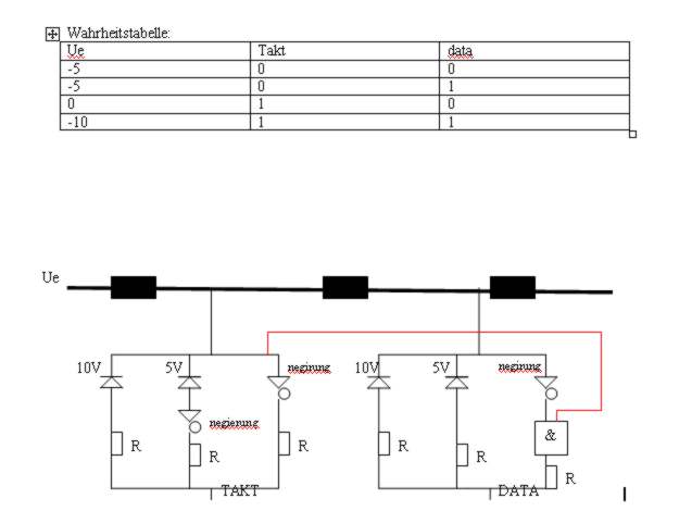

hast du das damit schonmal gemacht?
folgende überlegung:
input =-10V...über der 4V7 fallen 4,7V ab..also liegt hinter der diode
etwa das potential -5,3V..der pullup liegt an +5V
max potential für lowpegel sollte so etwa 1V sein ...spannungsteiler
also etwa 13k leitung, 10k pullup und du hast gerade so noch nen low
pegel
jetzt mit -5V: hinter der z: -0,3V..im spannungsteiler 2,7V...das liegt
genau im undefinierten bereich...
von matze (Gast)
habe gerade nochmal gerechnet...
die idee ist nicht schlecht...die wert wahl war vielleicht nicht so
glücklich für die 4V7 ;) bei der 3V3 zB lässt es sich gut realisieren
greetz

von stephan (Gast)
hallo,
anhand eurer ideen habe ich versucht eine schaltung aufzustellen und
dachte das es so hinkommen würde. aber jetz bin ich wieder am zweifeln,
denn ich dachte eine z diode von 5V läst erst spannung durch wenn die 5V
überstritten sind (bei 10 V halt bei 10V) und leitet dann die 5V weiter.
aber jetzt habe ich gelesen (matze), dass diese 5V der z diode quasi von
der spannung die anliegt abgezogen werden. also bei einer anliegenden
spannung von 6V würden gerademal 1V weiter geleitet und bei einer
anliegenden spannung von 10V würede die spannung nach der z diopde
quasi 5V betragen. das wirft mich wieder aus der bahn.
ich werde es aber gleich nochmal versuchen.
zu den eckdaten, also mein µC hat ein adc eingang aber den möchte ich
nicht dafür nutzen da dieser für ad wandlung benötigt wird, ich möchte
nur 5V oder 0V (bzw. 1 (high) oder 0 (low)) anliegen haben, mit einer
gewissen toleranz natürlich, die akzeptabel ist.
die wahrheitstabelle die ich beschrieben habe zu anfang müsste so sein
wie ich gesagt habe, da diese signale quasi eine takt und data leitung
sein sollen.
ich schick mal die schaltung wie ich mir das gedacht habe, die geht
wahrscheinlich garnicht aber wie gesagt ich bin ein anfänger und habe
wenig wissen in sachen elektotechnik.
meine schaltung habe ich kurz in word gemacht.
stephan
von stephan (Gast)
ist meine schaltung hofnungslos?
oder wieso antwortet keiner?
