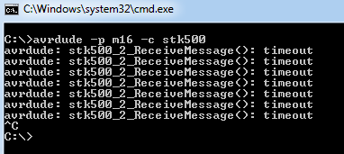

Hallo vielen Dank schon einmal! Ich bekomme die Meldung siehe Bild. Ich kenne mich leider "noch" garnicht mit dem Ganzen aus und weiß leider nicht was das bedeutet.
Kann mir denn jemand erklären was die Fehlermeldung bedeutet?
#2899630
Florian K. schrieb: > Kann mir denn jemand erklären was die Fehlermeldung bedeutet? AVRDude versucht mehrfach und vergeblich eine Antwort vom Board zu empfangen (o.s.ä.)

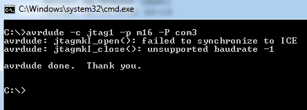

Wenn alles wie im Bild oben angeschlossen und mit Strom versorgt ist, probier mal: avrdude -c jtag1 -p m16 -P com3
Hi auch dir vielen Dank, nun bekomme ich die Meldung siehe Bild. Es tut mir leid wenn das eine dumme Frage ist, aber brauche ich für das Evaluation-Board eine Stromversorgung? Ich dachte das bezieht die Versorgung über den USB-Port... :/ Wieviel Volt sind denn üblich für so ein Board?

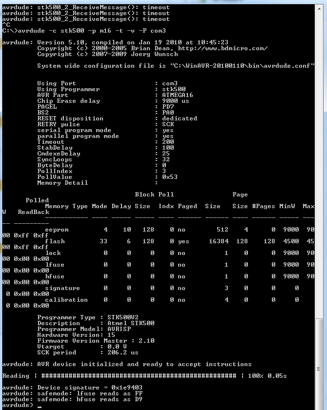

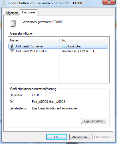

Es scheint doch ein STK500 zu sein. Ich habe gerade dieses Fenster gefunden... Falls noch jemand eine Lösung parat hat, bin ich immer noch sehr interessiert!
#2899822
avrdude -c stk500 -p m16 -t -v / -P com3 jetzt wo beide Strom haben?
leider kommt bei stk500 immer die timeout Meldung.
#2899828
Was stellt wohl der geheimnisvolle Jumper neben dem "Grossen" dar?
Du bist der beste!!!! Wenn ich diese Pins verbinde scheint alles zu funktionieren! :D Wieso ist das wohl so? Der Jumper wird also nur beim programmieren gesteckt und sonst weggelassen?
#2899832
Vermutlich. Jetzt haben wir uns auch ein Timeout verdient ....
Vielen vielen Dank für deine Hilfe!!! :D Das Wochenende ist gerettet :) Im Anhang noch der endlich hergestellte Kontakt...
