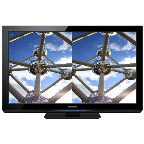

Hallo Forum,
ich habe neuerdings einen 3D Fernseher entsprechender Marke,
wenn ich darauf einen 3D Sender gucke, erscheinen darauf zuerst 2 filme,
einer links, einer rechts, beide in 2D, dann werde ich gefragt "3D
Quelle gefunden. In 3D wiedergeben?"
Daraus schließe ich, wenn ich einen Film mit zwei Kameras drehe
(bekannte 3D Technik vgl. Avatar) und diese 2 Filme nebeneinander
schneide, auf DVD brenne und wiedergebe, wird er auch dieses als 3D
erkennen?
Oder gibt es noch zusätzliche Daten, die der Fernseher ausliest?
Danke in Vorraus!

> man braucht keine "zusätzlichen Daten"
Damit der TV das automatisch erkennt, aber schon. Dazu gibts ein Flag in
den DVB-SIs und das muss auch (zB. über HDMI) mitkommen. Sonst muss man
es manuell einstellen.

Blender kann das im Videosequencer. Einfach einen Transformeffektstrip
über das Video legen und passend skalieren/schieben.
Du kannst es aber auch gleich direkt in 3D rendern lassen, indem du zwei
verlinkte (=identische) Szenen nur mit unterschiedlicher Kamera machst
und die beiden Kameraperspektiven im Compositor skaliert zusammenlegst.
