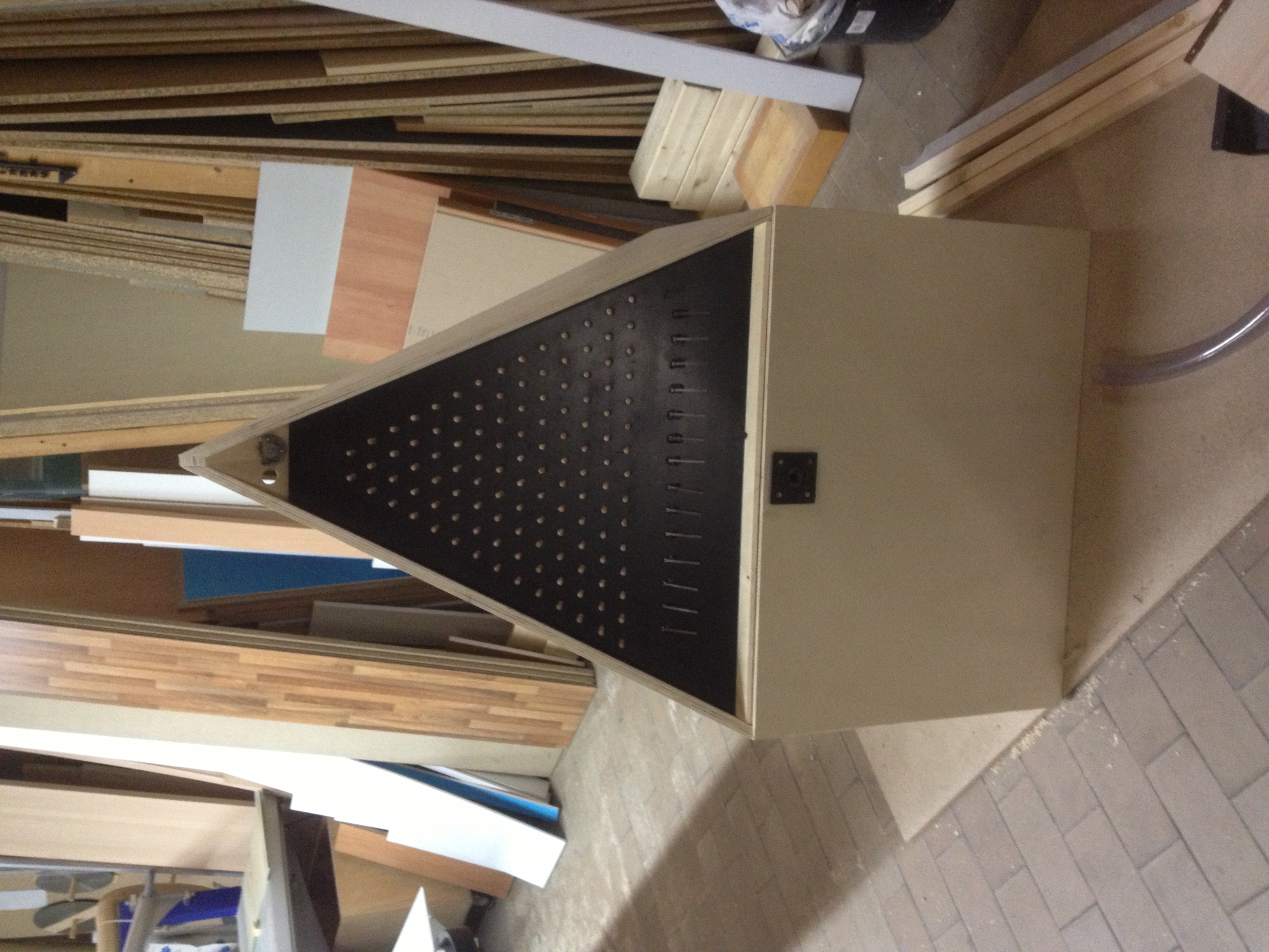

ich habe ein Galtonbrett( http://de.wikipedia.org/wiki/Galtonbrett )
gebaut, bei dem der Punktestand an einem LCD angezeigt werden soll.
Jeder Schacht besitzt jedoch eine andere Punktzahl. Ich verwende einen
Arduino Uno duemillanove. Ich habe 14 Schächte, auf die die Punktzahlen
symmetrisch verteilt sind, also sieben verschiedene Punktzahlen. Ich
hatte das Programm getestet bevor ich alles zusammengebaut und verlötet
habe und da hat alles funktioniert, wenn ich jetzt den fünften und den
siebten wert freigebe, so wird von selbst begonnen zu zählen und nicht
mehr aufgehört. Alle anderen Schächte funktionieren tadellos. Ich habe
je Schalter - da symmetrisch angeordnet- auf einen input geklemmt, die 6
analogen, die der arduino hat und einen digitalen. Zusätzlich ist jeder
Input mit einem Pull down widerstand von 100 kOhm auf Masse gelegt.
bezüglich der +5V sind die Schalter in reihe geschaltet.

Könnt ihr mir sagen wo der Hase begraben liegt. Oder habt ihr
verbesserungsvorschläge für meinen Quelltext?

Moritz schrieb:
> Zusätzlich ist jeder Input mit einem Pull down widerstand von 100 kOhm
> auf Masse gelegt. bezüglich der +5V sind die Schalter in reihe geschaltet.
Ich würde vermuten, dass du statt "in Reihe" "parallel" meinst.
Den Arduino kenne ich leider nicht, aber die Beschaltung mit ein
Pulldown-Widerstand ist eher unüblich, da die Controller alle einen
internen Pullup besitzen.
So, jetzt zu deinem Problem:
Ich vermute, dass deine "Problem"-Schalter durch einen Kurzuschluss
überbrückt werden.
Du solltest mal die Verbindung über die Schalter überprüfen.

Als ich den Pull-down noch nicht hatte, waren die microschalter gegen
Masse, +5V und den entsprechenden Pin gelegt, da ich jedoch immer zwei
schalter an einem Pin hatte, gab es bei dem betätigen des Schalters
immer einen kurzen. Deshalb wurde die Masse dann weggelassen und der
Pull-down angeschlossen. Als ich zu testzwecken lediglich zwei Schalter
angeschlossen hatte, wurde auf den restlichen 5 munter hochgezählt. Dies
ist bei Schacht 5 & 7 wieder der Fall.

Wie wahrscheinlich ist es, das jemand von uns bei deinen verbalen
Beschreibungen durchblickt ?
Sicher < 1 ;-)
Bitte male doch mal ein Schaltbild.
