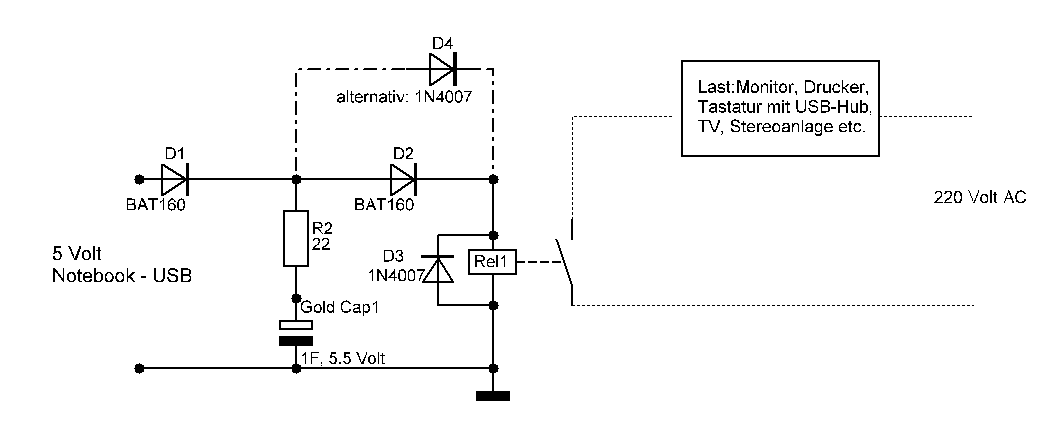

Schönen Tag,
hatte folgendes Problem:
mein (Dell-)Notebook hängt in einer Docking-Station, die Docking-Station
wird dauernd mit Strom versorgt. Wenn der Notebook eingeschaltet wird,
sollen viele andere Verbraucher im Raum aktiviert werden (Netzspannung
für externe Monitore, Drucker, Tastatur mit USB-Hub, Stereroanlage und
TV usw.).
Eine (fast überall) erhältliche Master-Slave Steckdosenleiste löst das
Problem auch nicht (Sensitivität der Stromaufnahme der Docking-Station
nicht richtig einstellbar, hoher Ruhestrombedarf etc.)
Ich hab an einem der USB-Ausgänge dann einfach ein Relais gehängt und
schalte die Verbraucher. Wenn der Notebook on ist, sind 5 Volt am
USB-Port sonst 0 Volt.
Leider ist es eine Eigenart der Dockingstation, beim Hochfahren von Win7
immer für einige Sekunden den USB-Port stromlos zu schalten... was für
die angeschlossenen Geräte nicht gut ist und mitunter dazu geführt hat,
dass die externen Moniore nicht mehr richtig erkannt wurden.
Daher hab ich mir gedacht, einfach einen Kondensator parallel zu hängen.
Wobei sich bei 2200 uF nichts getan hat.
Mit einem Gold Cap (1F) gehts schon besser, nach ca. 15 Sekunden
Einschaltdauer hält er das Relais für ca. 10 Sekunden, ist er nach ca.
1-2 Minuten voll geladen, überbrückt er das Relais für knapp 1 Minute.
Dann kann man den Notebook auch runterfahren und gleich neu booten, ohne
dass das Relais abfällt.
Wenn ich an Stelle der Schottky-Diode BAT160 eine 1N4007 hänge, wird die
Einschaltdauer ca. halbiert (0,7 statt 0,1 Volt Spannungsabfall).
Meine Fragen:
1) kann der Gold Cap (zumindest über einige Jahre) so betrieben werden?
2) Mit welcher Formel kann ich hier den Spannungsabfall berechnen?
3) Schont die 1N4007 gegenüber der BAT160 den Gold Cap vor tiefem
Entladen
oder ist das beim Gold Cap eh egal.
4) Vielleicht wäre eine Schaltung besser, die unter 3 Volt das Relais
komplett trennt (z.B. über einen FET) oder ein bistabiles Relais, das
von einem Atmega angesteuert wird und dann auch erlaubt die Verbraucher
per Tipptaste ein-, auszuschalten (das müsste dann einige Male gehen,
bis der GoldCap leer ist).
Ansonst gefällt mir die Schaltung, da sie ohne externe Stromversorgung
auskommt. Vielleicht hat ja schon der eine oder andere ähnliche
Erfahrungen.

Manfred S. schrieb:
> Meine Fragen:
Das ist ein Kondensator, dem ist das egal.
Spannungsabfall der beiden Dioden addieren. Aber welchen Sinn hat D2,
D4?
> Entladen
Siehe oben, es ist ihm egal.

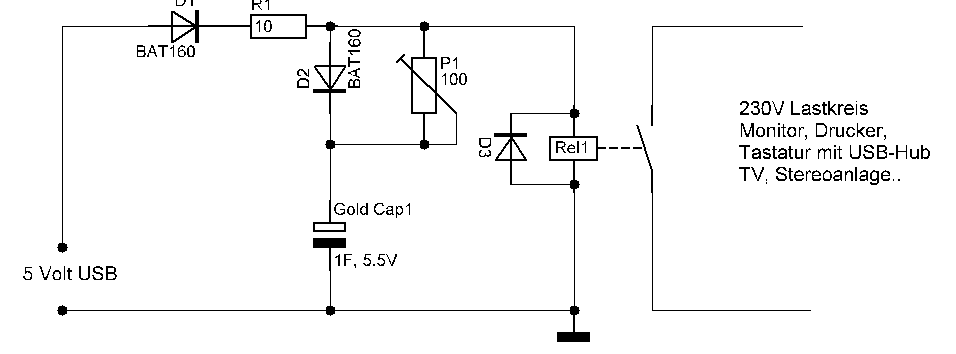

Was ist denn, wenn du parallel zum Widerstand R2 eine Diode schaltest?
Dann wird der Kondensator schnell geladen und R2 würde ich als Poti
wählen und mir darüber die entsprechende Entladedauer einstellen.
Vielleicht noch einen kleinen Widerstand vor der parallelen Diode, damit
USB nicht so stark belastet wird beim Laden des Kondensators.
Frank
OP (Firma: Manfred) #2901503
Danke für die Antworten
@Lenzen:
danke für die Antwort - so gesehen pflegeleicht der Golden Cap
die Diode D2 oder D4 dient zum Regeln der Zeit
@Frank O.:
danke, geniale Idee - habs umgezeichnet und werds "umlöten",
mit P1 (so einmal ca. 100 Ohm?) muss ich noch experimentieren)
Jetzt fehlt mir nur mehr die Formel: ich habs irgendwann wo gesehen,
Eingangsgrößen sind Kapazität, Stromverbrauch Relais und Spannung bzw.
Abfallspannung des Relais, dann kann man die Zeitdauer berechnen...
Vielleicht findet jemand etwas?
#2901510
Das ist die ganz normale e-Funktion der Kondensatorentladung.
Also:
Ur(t) = U0 x exp(-t/T)
U0 = Spannung des vollen Kondensator
t = deine Zeit
T = Zeitkonstante  R x C
Ur(t) = deine Spannung am Relais
unterste Grenze ist dann die Abfallspannung des Relais.
