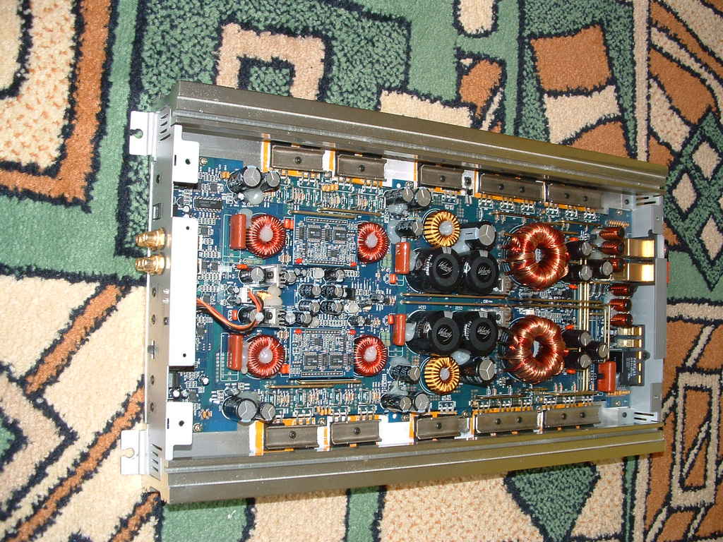

von Ben _. (burning_silicon)
In etwa so eine Platine?
Klar kann man das auch mit einzelnen Dioden machen, aber die Industrie
liebt TO-220 und TO-247 Gehäuse, und da passen gleich zwei Dioden rein.
Das spart dann unter dem Strich Bauteile.

von Wilhelm M. (Gast)
Ja so in etwa, nur größer und fast doppelt soviele Fets.
