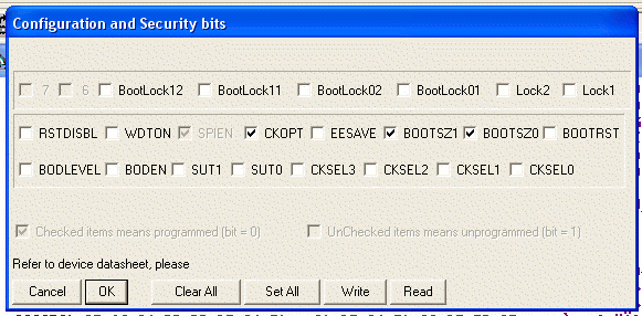

Jetzt habe ich aber folgendes Problem:
Ich will den Mega8 - 16PI mit 16Mhz Quarz und zwei 18pf C's
betreiben.
Dazu habe ich die Fusebits wie im Bild im Anhang gesetzt.
Das Ding läuft aber nicht und auch der Programmer erkennt es nicht.
In einem Board mit 4Mhz Quarz läuft es einwandfrei.
Laut Datenblatt, sollte der Mega8 doch mit 16Mhz laufen ?
Bin für jeden Hinweis dankbar, ich sitze da jetzt schon den ganzen Tag
dran...
Gast #210280
@kryon2000
Laut Datenblatt, muss CKOPT bei Quarzen mit mehr als 8Mhz programmiert
werden.
Ich habe jetzt per Zufall herausgefunden, das der Mega8 durchaus mit
dem 16Mhz Quarz läuft, aber von Ponyprog nicht erkannt wird (serielles
Interface).
Ist das ein bekanntes Problem ?
Wäre schön wenn es dafür eine Lösung gäbe. Immer umstecken ist auf
Dauer recht lästig...

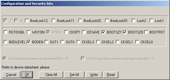

Gast #210282
Vielen Dank für die zahlreichen Tips !
Ich habe jetzt durch Zufall herausgefunden, dass das Programmieren bei
schnelleren Quarzen funktioniert, wenn man die Versorgungsspannung des
Mega8 auf ca. 4 Volt reduziert.
Liegt wohl an meinem komischen seriellen Programmer.
