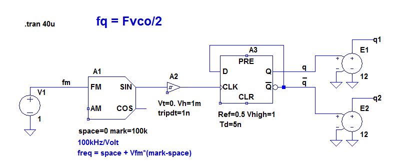

ich habe mit LTSpice einen LLC Resonanzwandler aufgebaut und dieser
funktioniert soweit auch sehr gut. Frequenz des Treibers(Rechteckquelle)
musste ich aber immer manuell eingeben. Nun wollte ich eine Regelung für
den LLC nachbilden und diesen simulieren. Ich brauche hierzu einen
Spannungs-Frequenz-Wandler, der mir aus der Ausgangsspannung (z.B. 12V)
eine Treiberansteuerung mit 50% Tastverhältnis und variabler Frequenz
erzeugt.
Leider bin ich mit LT-Spice noch nicht so vertraut und bin bis jetzt
noch zu keiner brauchbaren Lösung gekommen.
Ich wäre um Hilfe sehr dankbar.
MfG
Frajoe
