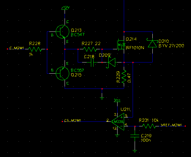

ich bastle grade an einer Motorsteuerung mit PWM. Der
Durchflußwiderstand des MOSFETs ist so niedrig, dass die Verluste
während der On-Phase kein Problem darstellen (Datenblatt:
http://www.irf.com/product-info/datasheets/data/irf1010n.pdf). Wenn ich
5A (geplanter Maximalstrom) fließen lasse, komme ich auf 0.275W was mit
dem Junction-to-Ambient Wärmewiderstand von 62 K/W einer Erwärmung des
MOSFETs (ohne Kühlkörper) von ca 20°C entsprechen würde. Gilt natürlich
nur wenn der MOSFET dauernd an wäre.
Die PWM soll mit ca. 25kHz oder höher laufen, damit man nix hört. Und
hier kommen jetzt natürlich die Umschaltverluste in Spiel, die IMHO
wenn man die Steuerschaltung übel ausführt, ein vielfaches der
On-Verluste ausmachen.
Im Anhang habe ich meine momentane Schaltung gepostet. Mit meiner
Transistorenwahl bin ich nämlich nicht ganz zufrieden. Die BC547C
können eben nur 100mA und unter anderem deswegen ist der R227 mit 22
Ohm vor dem Gate. C218, D209, D210 sollen zunächst nicht bestückt
werden.
Was für Transistoren empfehlt Ihr mir??? Ich möchte mir nämlich gerne
den Kühlkörper sparen :) Andererseits soll es sich um einigermaßen
normale Transistoren handeln, die z.B. bei Reichelt nicht mehr als
10Cent/Stück kosten, da ich das ganze 12x aufbauen muß.
PS: Die Ansteuerung (am Anschluß C_M2W1) findet mit 3.3V statt.

Die Ansteuerung mit 3,3V wird nicht funktionieren, der obere Transistor
ist ein Emitterfolger, d.h. die Spannung am Emitter ist um VBE geringer
als die Ansteuerspannung. Und mit 2,5V kriegst Du den FET nicht auf. Der
Sensewiderstand ist viel zu hoch. 0,47Ohm x 5A = 2.35V = knapp 12W am
Widerstand.
Arno
OK, der Shuntwiderstand ist vielleicht wirklich ein wenig hoch gewählt
Wie würdest Du denn die Schaltung verändern, so dass so funktioniert.
Vor allem aber soll die Schaltung schnell sein.
Ich denke da an einen zusätzlichen NPN-Transistor dessen Collector über
einen Widerstand von z.B. 1k mit 12V verbunden ist. Emitter an Masse. An
den Collector dann über Vorwiderstand die existente Steuerung.
Würde das gehen und vor allem: Ist das schnell?
