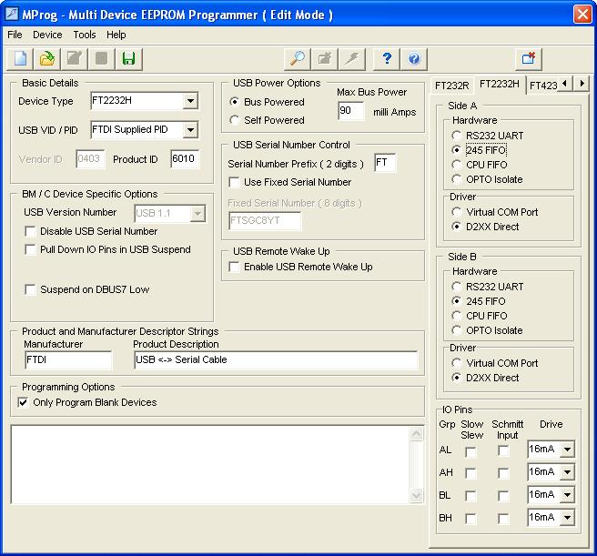

OP #2904127
Morgen,
hab die Einsellungen mit dem FT-Prog gemäß dem angehängten Bild gemacht.
Wenn man die nicht macht, bekommt man laut Datenblatt auch nicht den
Sync Mode...
Hab mir eine FSM gebaut die jenachdem welchen Zustand TXE und RXF haben
die Zustände wechselt...
Grüße TF
Gast #2906331
Bitte die Datenblätte genau lesen:
Wie bereits oben beschrieben reicht es nicht nur mit dem FT_Prog oder
MProg die Einstellung vorzunehmen, sonden man muss auch noch eine PC
Sotfware schreiben un dort einige Einstellungen vornehemen:
Es gibt in der FTDI DLL die Funktion Set_Bit_Mode. Diese habe ich zuerst
mit dem Parameter "Reset Bit Mode" ausgeführt als Bitmaske verwende ich
immer 255.
Wenn kein Fehler aufgetreten ist dann wird die gleiche Funktion mit dem
Parameter "Single Channel 245 Synchronous FIFO" ausgeführt.
Anschließend rufe ich die Funktion Set_Flow_Control mit dem Parameter
"RTS-CTS" auf.
Dies muss eingeschaltet werden, damit keine Daten verloren gehen. So
stand es zumindestens mal im Datenblatt.
Danach hat es bei mir funktioniert.
