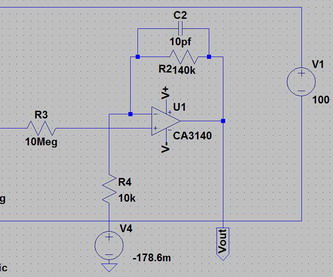

ich brauche die -178.6mv um 2,5V am Ausgang zu bekommen.
wie bekommt man aber die -178.6mv aus 5V?wie sieht es dann in der
Schaltung aus?
Ich weiß dass ich ein IC eine Referenzspannung brauche und dann die
Spannung so teilen muss dass ich auf die -178.6mv komme.
Aber ich weiß leider nicht wie das geht.Könnte vllt jemand helfen?Danke

Referenzspannung, möglichst klein, damit der Spannungsteiler nicht zu
weit teilen muss, das würde ungenau.
zum Beispiel Reichelt LT 1004 CZ-1,2 1,235V, TO-92 1,95 €
das ist ein Zweipol ("Zenerdiode") also auch für negative Referenz
geeignet.
dann noch teilen, 178,6/(1235-178,6) = 0,169064748
Tabelle: http://www.mikrocontroller.net/articles/E24-Teiler
0.1687 =  27/ 160  0.1692 =  22/ 130
oder genauer mit E96-Reihe
http://www.mikrocontroller.net/articles/E96-Teiler
0.16905 = 165/  976 , 0.16910 = 301/ 1780
da kommt natürlich die Belastung mit dem 10k-Widerstand dazu
Nein, das brauchst du definitiv nicht. Du brauchst einen kleineren R3.
Versuchs mal mit 10k oder lass ihn gleich weg.
Ausserdem hat dein OPAMP einen Input-Offset von max. 15mV. Den Rest
kannst du dir selbst ausrechnen.
H.joachim Seifert schrieb:
> Was ist das denn für ne Schaltung??
Das ist ein nichtinvertierender Verstärker mit einem Kondensator über
dem Rückkopplungswiderstand.
Noch ne Frage: Wozu benötigst du 100V?
#2903731
jaja, habe ich schon gesehen, macht aber alles keinen Sinn.
Punkt1: der 10M-Widerstand
Punkt2: das aberwitzige Gegenkopplungsverhältnis und die daraus
resultierenden 17x,xmV
Frage: single-supply oder dual? Gezeichnet zwar als duale Versorgung,
aber das heisst ja nicht unbedingt was. Falls single, ist der CA3140 ein
schlechter Kandidat.
Also einfach aus einer neg. Spannung ne -2,5V-Referenz basteln und die
dann über 2x10k auf den OP geben.

Hi sorry hab keine Benachrichtigung bekommen das hier gepostet wurde.
Das ist ein vorverstärker für ein Spektrometer.Es funktioniert so wie es
in der Schaltung gemacht ist.Es wurde schon getestet.
wie gesagt ich brauch 2,5V am ausgang.Der OP hat eine verstärkung von 15
und auf die 2,5V am Ausgang zu kommen brauche ich die -178,6mV.
Mir gehts hauptsächlich darum wie ich eine solche negative Spannung
machen kann.
Ich war mir aber nicht mehr sicher und hab so grob überlegt dass ich mit
einem DC DC wandler 5V in -5v umwandle,geht das?,und die -5v mit einem
LM337 auf -178,6 mv teile.
Würde das gehen?

Find ich immer noch komisch aber sei es drum.
> machen kann.
7660 und irgendwas um die Spannung zu stabilisieren? Spannungsteiler,
Z-Diode (aber für diese Spannung???), TL431, ...?
Wen deine V+ und V- von der Opamp-Versorgung hinreichend genau und
stabil sind, kannst du mit einem zusätzlichen Widerstand zwischen V+ und
dem nichtinvertierenden Eingang oder zwischen V- und dem invertierenden
Eingang die Spannung um den gewünschten Offset anheben. Du brauchst dann
keine zusätzliche negative Spannungsquelle.

naja ich konnte mit einem LM337(wie es in dem Datenblatt steht) auf
meine -178,6mV rauskriegen aber so wie ich es mir vorstelle soll ich den
wohl mit einem DC DC wandler "speisen".
Ein negativ regler braucht ja ein negativen input oder?
Welcher Wandler ist dann am besten  in dem Fall geeignet?der 7660?
