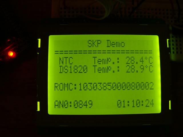

Hallo, ich versuche gerade ein LCD mit T6963C Controller zum laufen zu
bringen (128x64 LCD von Pollin). Leider bekomme ich überhaupt nichts
angezeigt. Theoretisch müßten beim Aufruf von lcd_init() 10 "A"s
angezeigt werden. Ich würde mich freuen, wenn jemand meinen Code
überprüfen könnte.
Verdrahtung habe ich überprüft. Der LCD-Reset erfolgt über eine
RC-Kombination (10k-10uF).
Controller: Renesas M16C62P
Taktfrequenz: 24MHz
Board: Renesas SKP16C62P
Compiler: NC30

Gast #210397
Danke für den Tip. Ich hatte vorher eine "richtige" Statusabfrage
drin, habe die Funktion aber durch ein Delay ersetzt, um eine
potentielle Fehlerquelle zu eliminieren. Nicht sehr erfolgreich, wie
man sieht. ;-P
Die Schleife läuft jetzt 50.000 mal, was 500.000 NOPs entspricht. Bei
knapp 41ns pro NOP ergibt das jetzt >20ms. Leider war das aber nicht
die Lösung: auf dem Display tut sich immer noch nichts.
Gast #210398
Und was ist mit der Hardware? Die meisten Grafik-LCDs brauchen z.B. eine
negative Versorgungsspannung. Wenn die nicht zufällig auf dem Board
produziert wird, dann muss sie von außen zugeführt werden. Ohne diese
negative Spannung ist nix auf dem Display zu sehen. Dann zuckts noch
nicht mal beim Einschalten.
Gast #210400
Falls es noch jemanden interessiert: nach langer, verzweifelter Suche
habe ich den Fehler gefunden: statt DATA_DIR = 1 muß es DATA_DIR = 0xff
heissen, sonst wird ja nur das erste Bit von P0 als Ausgang
definiert...
Könnte aber noch was anderes gewesen sein, da ich den Code inzwischen
mehrmals umgepflügt habe. :P
Auf jedenfall funktioniert jetzt mal die Textausgabe inkl.
benutzerdefinierte Zeichen (das Gradzeichen auf dem Foto).
PS @ Ermahnung: wozu denkst Du gibts denn diese tolle neue
Syntax-Highlighting Funktion, hm? ;-)
