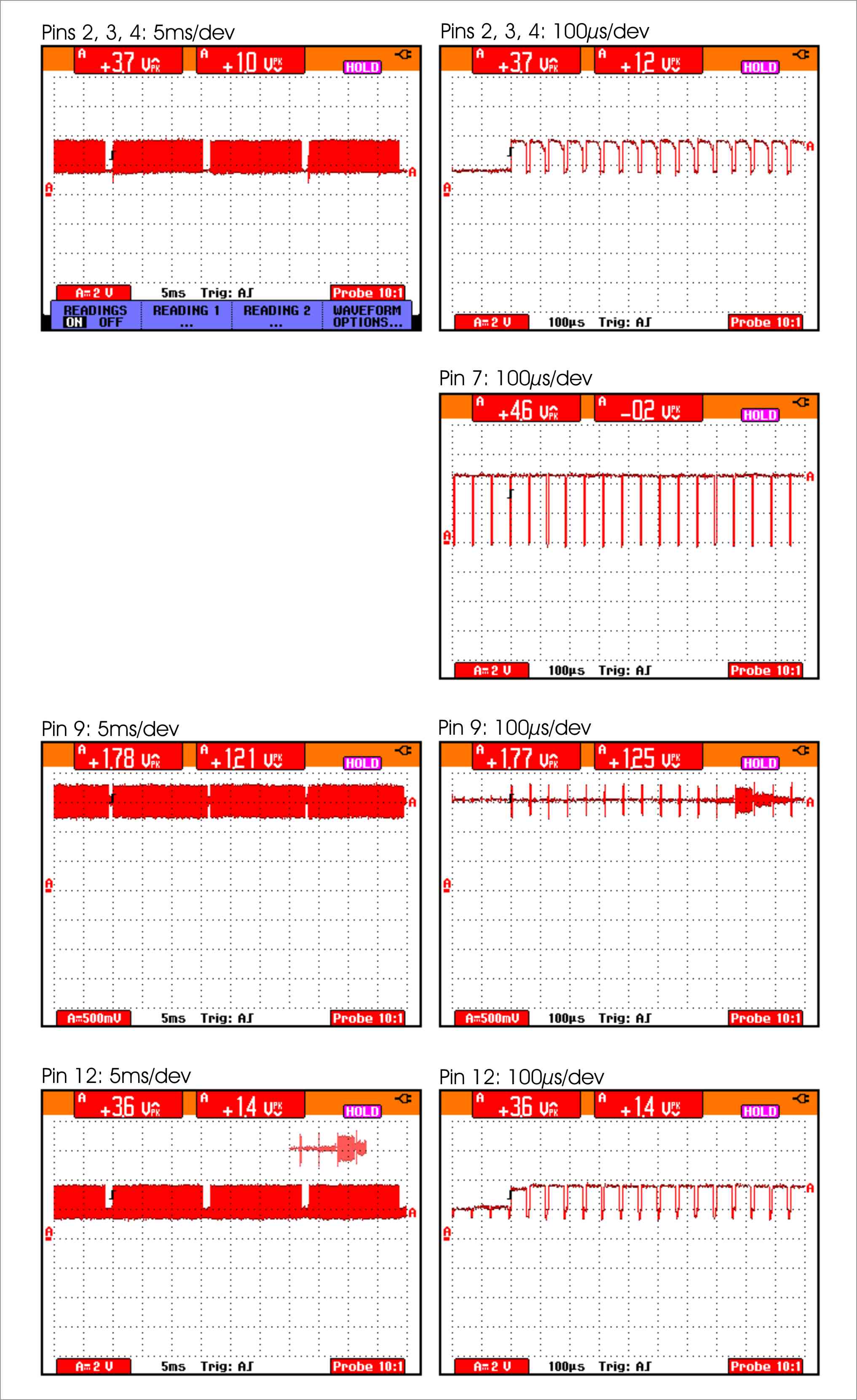

ich soll ein Kabel anfertigen um eine Javelin CCD Kamera an den
Scartanschluß (RGB) einer Videokarte anzuschließen. Nur weiß ich nicht
welches Kamerasignal was ist. Und schlimmer, ich hab von Videotechnik
absolut keine Ahnung.
Im Anhang sind Scopes der Signale.
Pin 2, 3 & 4 sind vermutlich die RGB-Signale
Pin 1, 10, 11 sind die zugehöringen Massen
Pin 5 ist Gnd
Pin 6 ist 12V
Pin 7 ist die Zeilenfrequenz
Pin 8 ist Gnd
Pin 9 & 12 kann ich nicht eindeutig zuordnen.
Beide weisen jeweils die Zeilenfrequenz und die Bildfrequenz auf. Eines
dürfte CompSync sein. Aber welches? und was ist das andere für ein
Signal?
Mit den überlagerten 'Bursts'? auf Pin 9 kann ich auch nichts so
richtig angangen. Sie kommen immer kurz nach der Signal-Lücke und nur
da.

Pin 12 sieht nach Synchronsignal aus, es sollte aber auch die Bildsync
drin sein, nicht nur die Zeilensync.
Pin 9 ist mir nicht klar. Sync ist es jedenfalls nicht.
Zu Links such mal unter "Fersehnorm".

Das ich auf Pin 7 die 15.75 kHz Zeilenfrequenz finde, aber kein
korresponierendes Signal mit 'nur' 60 Hz, hat mich auch gewundert.
Upps, es gibt ja Chips um aus einem Fbas-Signal die Sync-Signale zu
extrahieren. Nach dem was im Datenblatt des LM 1881 steht, könnte auch
das Signal an Pin 7 Composite Sync sein. Muß ich mir mit dem Oszi
nochmal genauer angucken.
Composite Sync ist demnach ein Rechtecksignal mit variabler Frequenz
und Impuls/Pausen-Verhältnis und gleicht von den Signalform her dem
Teil des FBAS Signals, der unterhalb des Black Levels liegt.
Wieder was gelernt, Schaunmermal... ;-)

Pin 7 hatte ich erst übersehen. Ok, sieht schwer nach TTL-Level HSync
aus? Zu Pin 9 fällt mir allenfalls noch das Y-Signal von SVideo ein,
das könnte evtl. so aussehen (hab selber noch keins gesehen). Pin 12
sieht ungefähr so aus wie ein BAS-Signal bei komplett weissem Bild.
Was war denn im Bild zu sehen?
Was VSync angeht fehlt noch eine dritte Sample-Runde mit einem
kompletten Frame. Wobei man dort den VSync meist nur in gut auflösender
Ausschnittvergösserung sauber sieht. Geht ganz gut bei Analog-Oszi mit
zweiter Zeitbasis. Bei Digital-Oszi nur bei sehr grosser Sampletiefe
oder wenn die zweite nicht bloss simuliert sondern wirklich separat
gesampled wird, einfache Ausschnittvergösserung vom einem 2K Sample
(z.B. Billigteil am PC) liefert nur Klötzchen.
ein über Unkenntlichkeit hinaus unscharfes Bild meines Wohnzimmers.
> auflösender Ausschnittvergösserung sauber sieht.
> Geht ganz gut bei Analog-Oszi mit zweiter Zeitbasis.
Das Oszi kann auf Videoframes triggern, muß ich mir nochmal anlesen.
Einen kompletten Frame darzustellen dürfte aber kaum was bringen, die
Display Auflösung reicht dafür einfach nicht. Welche Teile des Frames
sind interessant? Reichen die ersten und die letzten 10 Zeilen?

"Reichen die ersten und die letzten 10 Zeilen?"
Ich musste mal die für heutige Verhältnisse exotischen
Bildschirm-Parameter eines Industrie-Steuerungsrechners rauskriegen.
Leider hatte der nicht separate Syncs sondern Sync-on-Green und wir
wenig Kontrolle über den Bildinhalt, also war alles in einem Signal
drin. Da war's wichtig, trotz des ganzen Gewusels die Details auf die
µs genau zu messen, denn genau das wollte der Hersteller vom Ersatz-LCD
wissen.
Hier sind jedoch die Parameter bekannt, es muss nur noch rausgekriegt
werden, auf welcher Leitung sich VSync versteckt. Da kommt's nicht so
drauf an - wenn es im Bild drin ist wirst Du das wohl schon selber
sehen. Sieht aus wie ein HSync Puls, nur halt nicht ~5µs sondern
~160µs. Und sollte logischerweise in dem Bereich aufkreuzen, in dem auf
2,3,4,12 wenig Amplitude ist. Nur sieht mal halt einen 0,16ms Puls
schlecht auf einem Bild mit 50ms Breite. Drum muss man da mit der
zweiten Zeitbasis / Ausschnittvergrösserung durchkurbeln.

mit fast 2 wöchigem Verzug möchte ich doch noch mitteilen, was
letztendlich rausgekommen ist.
Wenn man weiß was man misst ist alles vieeeeeel einfacher ;-).
Besonders wenn man bei Videosignalen entsprechend der einzelnen
Bilder/Zeilen triggert.
Pin 7: Sync-Signal TTL-Pegel. Enthält den H-Sync und den V-Sync.
Pin 9: ist weiterhin rätzelhaft. Die Spikes entpuppen sich als kurze
Impulse hoher Frequenz. Die Werte hab ich gerad nicht parat.
Pin 12: FBAS-Signal.
Mit 2V am RGB-Austast-Eingang der Scartbuchse schaltet der
Test-Fernseher von FBAS auf RGB um. Dabei werden nur noch die
Sync-Signale des FBAS Signals ausgewertet und die Farbinformationen von
RGB Signal übernommen. Das tatsächlich das RGB-Signal benutzt wird, kann
man prima durch vertauschen der RGB Leitungen beobachten.
Schaltspannung unbelegt -> korrekte Farbdarstellung -> FBAS als
Bildquelle.
Schaltspannung 2V -> falsche Farbdarstellung -> RGB als Bildquelle.
