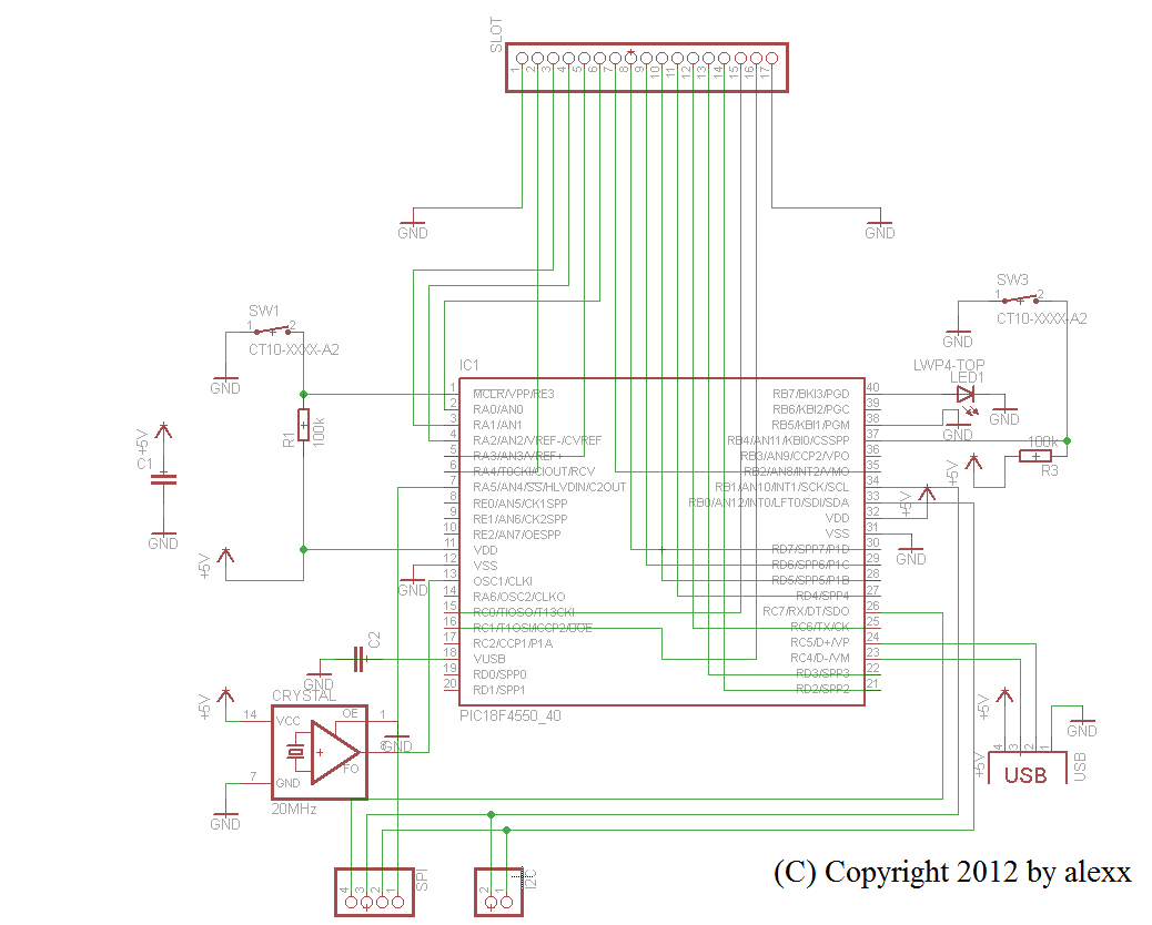

Hallo liebe mikrocontroller-Freunde!
Ich arbeite gerade an einem Projekt mit einem PIC18F445 einen Cardreader
zu basteln. Die Karte ist eine Eigenentwicklung (-> mit FPGA designt),
die mit dem PIC einfach einmal komplett ausgelesen werden soll.
Da ich eher neu in der Mikrocontroller-Branche bin, weiß ich nicht so
recht, ob ich den PIC richtig verbaut habe und bitte jemanden, der
Ahnung von diesen PICs hat, mal über den Schaltplan zu schauen.
Zudem gibt es ein Problem:
Der PIC läuft mit 5V und steuert die Karte an. Die Karte erwartet aber
3.3V. Leider kann man keine Vorwiderstände benutzen, da der Widerstand
der Karte variabel ist, warum das so ist, ist nicht wichtig. Ich habe
überlegt, dass man vielleicht die Masse der Karte mit einem
Spannungsregler konstant auf 1.7V -relativ zur Masse vom Controller
gesehen     halten könnte und so problemlos auf 5V mit der Karte
kommunizieren könnte (5V-3.3V=1.7V), würde das gehen?
Wäre dankbar, wenn mir jemand helfen kann!

Gast #2904482
Betreibe den Mikrocontroller doch mit 3,3Volt (ob der 4550 das kann
weiss ich nicht, wenn nicht ist das der falsche Mikrocontroller für
deine Anwendung).
Und Leitungen legt man idR nicht durch Symbole durch (sieht doof aus).
OP #2905120
> deine Anwendung).
Danke für deine schnelle Antwort!
Ich benutze 5V, damit der PIC schnell (genug) läuft.
OK, werde ich in Zukunft beachten.
OP #2906115
Rufus Τ. Firefly schrieb:
> Nimm entweder einen µC, der mit 3.3V läuft,
> betreibe Deinen PIC halt etwas langsamer oder nimm einen Pegelwandler.
OK, aber muss ich dann an jedem Pin am Card Slot einen Pegelwandler
benutzen? Das wäre ziemlich unpraktisch.

Persönliche Seite #2906143
Alex G. schrieb:
> Das hilft mir leider gar nicht, wenn du nicht mal meinen ersten Post
> lesen willst.
Die "Karte" dort soll eine Eigenentwicklung sein. Das klingt vor allem
im Kontext Deiner Fragestellung so bizarr, daß man es erstmal einfach
nicht ernstnimmt.
Das Leben ist hart. Und wenn Dein PIC halt mit 3.3V Betriebsspannung zu
langsam ist, dann hast Du da den falschen Controller ausgewählt.
Gast #2906284
Seit wann arbeiten modernere uC für 3,3 Volt langsamer als alte Gurken
für 5 Volt? Das wäre mir neu.
Da müsste ja dann dein alter uC an 100 Volt rennen wie ...
