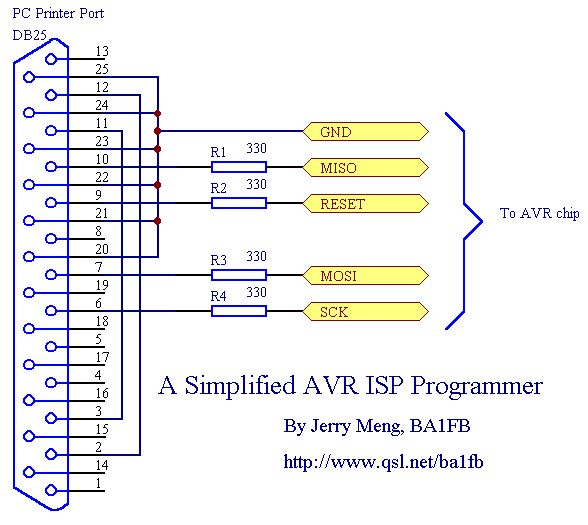

Hallo, ich kann leider keine Software finden mit der ich einen ATTINY2313 mit des im anhang enthaltenen programmers programmieren kann. Währe nett wenn mir einer helfen könnte weil ich mir ned extra des für 10 Euro kaufen will um n AVR zu progen. Boardsuche und google lieferten keine ergebnisse
http://www.qsl.net/ba1fb/ This is the simplified Diagram of the original AVR ISP (STK200/300) parallel port interface. It is very simple and low cost. The software can be download from ATMEL or PonyProg, I personally strongly suggest you use the software of PonyProg, because it almost support all of AVR MCU including the brand new ATMEGA8, ATMEGA16, etc. :)

TWINAVR funktioniert leider nicht mit meinem Programmer. Ich bitte um Hilfe, es kann doch nicht so schwer sein das auch PonyProg diesen Chip unterstützt. Oder das es ein Programm gibt das mit meinem Programmer funktioniert
ich will aber keine 36 euros für dafür ausgeben um nur 1 MAL nen 2313 zu beschreiben
Hallo Ludwig, wenn du bei deinem Brenner 4 Drähte umlötest, so wie auf www.rowalt.de - Mikrocontroller - Einführung 1 beschrieben, kannst Du deinen attiny brennen. Die Dioden und der Elko sind nur für die Stromversorgung. Kannst Du weglassen, wenn der ATtiny selbst 5 V hat. felack
Ponyprog wird seit rund 2 Jahren nicht mehr weiterentwickelt, warum frag den Autor. Warum baust Du Dir nicht den Rowalt-Programmer, der kostet nicht mal nen Euro.
http://www.qsl.net/ba1fb/ (offensichtlich von dort stammt der "Schaltplan") This is the simplified Diagram of the original AVR ISP (STK200/300) parallel port interface. It is very simple and low cost. The software can be download from ATMEL or PonyProg, I personally strongly suggest you use the software of PonyProg, because it almost support all of AVR MCU including the brand new ATMEGA8, ATMEGA16, etc. :) PONYPROG *STK200-Interface* was willst du noch? Hast du Ponyprog überhaupt schon mal gestartet und bei den Einstellungen geschaut?
@Lord Helmchen: Les mal was ich oben geschrieben hab. PONYPRON UNTERSTÜTZT DEN ATTINY2313 NICHT!!! An alle anderen erstmal danke ich werde mal schaun ob ich den umlöte
avrdude kommt doch mit so ziemlich allen Programmern zurecht? Sicher auch mit diesem Adapter?!
Was schreibt ihr hier denn alle, und was brüllt ihr euch an??? Ponyprog heisst neuerdings Ponyprog2000 und unterstütz seit Version 2.06e auch den Tiny2313. Und diese Version ist merkwürdigerweise vom "February 3, 2005", soviel zu den 2 Jahren... Gruss, XtSI
mal wieder ein 1000 dank an alle. Hab zwar nach neuen Versionen von Ponyprog gesucht, auch gefunden aber ich hab mir die 2.05 runtergeladen weil ich die 2.06 da ganz unten ned gesehen hab. Jetzt hab ich die aktuelle Version und ENDLICH ist der Chip beschrieben. Nur komisch das auf der Startseite nichts von 2313 steht
