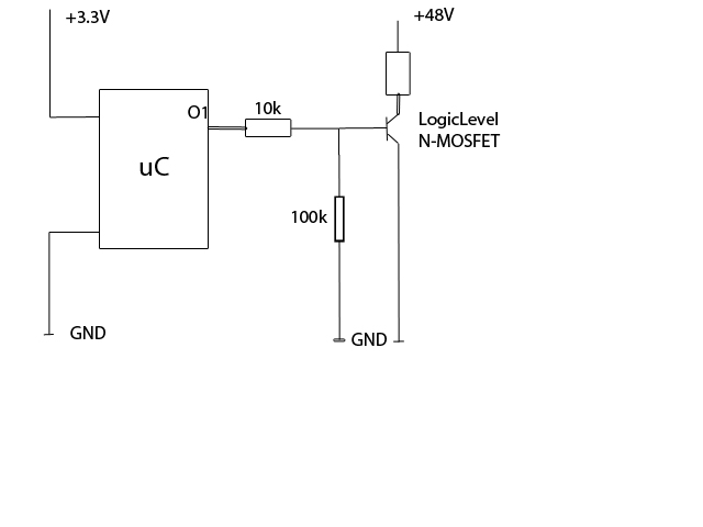

Ich möchte mit meinem Microcontroller der mittels 3.3V versorgt wird
einen Lastkreis schalten, der 48V benötigt.
Ich habe eine kleine gezeichnete Skizze angefügt, wie ich es lösen will.
Ein Ausgang des Controllers soll einen LogicLevel N-Channel Mosfet
durchschalten, der dann die Last schaltet.
Im Moment, während der Entwicklung, hängt der Controller über USB an
meinem Laptop und wird auch über USB mit 3.3V versorgt. (Später im
Betrieb will ich dann ein eigenes Netzteil dafür verwenden).
Auf der Lastseite habe ich mir auf eBay ein Schaltnetzteil mit 48V
gekauft.
Es können auf der Lastseite hohe Ströme fliessen (3 - 6A).
Ich habe jetzt viel gegoogelt bezüglich Masse der uC Versorgung und
Masse Schaltnetzteil zusammenschliessen, damit alles funktioniert, bin
aber auf verschiedene Aussagen gestossen.
Es heißt, wenn die Netzteile galvanisch vom Netz entkoppelt sind mit
floating DC Masse, dann wäre alles kein Problem. Wenn aber die DC Masse
z.b. im Netzteil auf PE hängt, dann gäbe es Probleme wegen
Potentialunterschieden zwischen den Massen.
Ich wollte hier im Forum nochmals nachfragen, ob ich die Massen nun
zusammenschliessen kann (USB Masse vom Laptop und Schaltnetzteil), oder
ob das nicht geht.
Ich habe keinen Schaltplan des Netzteils, habe es aber aufgeschraubt und
gesehen, dass L und N nach dem Eingang des Netzteils direkt auf einen
Trafo gehen und von dessen Sekundärseite geht es erst weiter. D.h. da
wäre eine galvanische Trennung.
Ich habe aber auch festgestellt, dass PE über einen Kondensator mit DC
GND verbunden ist. Heißt das, daß somit DC Masse am PE hängt und ich
somit nicht die beiden Massen zusammenschalten kann?
Würde mich über Hilfe sehr freuen!
Güße,
Christian

Wie willst du den MOSFET mit dem uC einschalten, wenn der MOSFET am Gate
3.3V gegenüber Source benötigt, das Source Potential aber auf ner
anderen Masse liegt?
M.E. kann das nur funktionieren, wenn man die Massen zusammenlegt.
Allerdings lasse ich mich gerne eines Besseren belehren.
OP #2906777
Eben, ich muß die Massen verbinden, damit das alles überhaupt
funktioniert. Meine Frage war, ob ich dies einfach so kann, oder ob es
Probleme geben wird, wegen eventuellen Potentialunterschieden, da mein
48V Schaltnetzteil PE über einen Kondensator auf DC GND legt ;-)
Gruß,
Christian

@Christian Valentin (trancefreak)
>Deshalb die Frage, ob das Zusammenschließen der zwei Massen
>funktioniert, oder nicht.
Ja, es funktioniert. Aber vergiss die 10k Längswiderstand, das ist eine
nicht totzukriegende Urban Legend. Für Schaltvorgänge mit ein paar
Dutzend Hertz kann man so einen MOSFET direkt per Controller schalten.
Beitrag "Re: Transistor, 1A, 4MHz Schaltfrequenz"
Lgisch, 99,9% aller Netzteile haben eine Galvanische Trennung.
>GND verbunden ist.
Damti werde diverse Hochfrequenzstörungen vermindert.
Nö, denn es ist ein KONDENSATOR, der nur Wechselstrom leitet.
> und ich somit nicht die beiden Massen zusammenschalten kann?
Das Gegenteil ist der Fall. Gerade WEIL es ein Kondensator ist, kannst
du sie zusammenschalten.

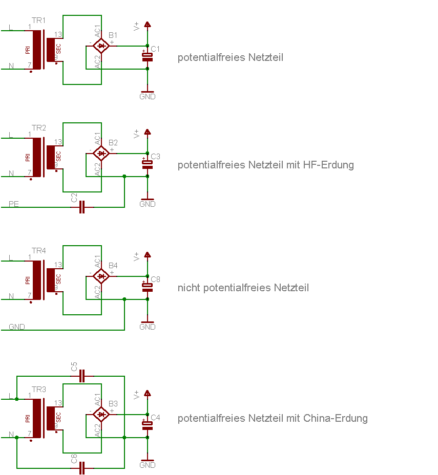

#2908330
@  Alexander (Gast)
>Wenn das Schaltnetzteil eine galvanische Trennung hat, heißt das doch
>nur, dass die Ausgangsspannung ein anderes Bezugspotential hat.
>Verbindet man dieses Bezugspotential nun mit der Masse vom uC, ist doch
>alles in Butter?
Im Prinzip ja.
>Wie genau spielt der PE vom SNT dabei eine Rolle, ob der intern mit
>Masse verbunden ist (z.B. über den o.g. Kondensator)?
Siehe Anhang.
Von oben nach unten. Der Einfachheit halber ein klassisches Netzteil,
gilt aber alles analog zu Schaltnetzteilen.
Nr.1 Ein komplett potentialfreies Netzteil sind meist Labornetzteile,
sie kann man nahezu beliebig in Reihe schalten.
Nr. 2 Das hier genannte Netzteil hat eine kleinen Kondensator, typisch
1-10nF von der Masse des Augangs zu PE, damit werden je nach Bauform und
Anforderungen HF-Störungen vermindert. Viele potentialfreie DC-DC
Wandler sind auch so gebaut.
Nr. 3 ist ein typsiches PC-Netzteil, dort ist die Masse des Ausgangs
fest mit PE verbunden, deswegen kann man sie auch nicht in Reihe
schalten! Auch nicht die einzelnen Spannungen wie 12V, 5V etc, weil sie
alle nur EINE Masse haben.
Last and least ein typisches Billignetzteil aus China, mit den
berühmt-berüchtigten Y Kondensatoren von L und N zur Masse am Ausgang.
Da kriegt man "nett" eine geballert oder zerschießt beim Anschließen
schon mal ein Platine, weil ohne zusätzliche echte Erdung die Masse
kapazitiv auf der halben Netzspannung schwimmt! Das sind miese Tricks,
um diverse Störungen bei der EMV-Prüfungen zu dämpfen.
>PE und Neutralleiter (0V) werden doch sowieso an einem Punkt im
>Stromnetz verbunden.
Ja, meist am Hausanschluß oder Trafo.
MFG
Falk

#2909080
@  Alexander (Gast)
>> ...die Masse kapazitiv auf der halben Netzspannung schwimmt
>Was meinst du mit halber Netzspannung?
Eben das. Die beiden Kondensatoren bilden einen kapazitiven
Spannungsteiler. Sie sind zwar wechslstrommässig relaitv hochohmig, z.B.
1nF, macht bei 50Hz ~ 3MOhm, aber wenn man zufällig im Spannungsmaximum
dort an der Masse anfasst, entlädt sich einer der Kondensatoren in den
Finger. Aua!
>Potential (bzw. als Rückleiter 0V) hat, floatet die ausgangsseitige
>Masse des SNT mit Respekt zum N leiter.
Richtig.
>Ergo fließt von der ausgangsseitigen Last aufgrund des schwimmenden
>Massepotentials ein Strom zurück zu N.
Nein, es fließt nur der Strom zu N zurück, der Über den Kondensator an L
eingekoppelt wird. Das Problem besteht "nur" beim Anschließen an eine
andere Schaltung mit echtem PE-Bezug bzw. wenn man den Ausgang anfasst,
ohne dass er anderweitg richtig geerdet ist.
Summa Summarum. Lasst die Finger von solchem Billigschrott!
