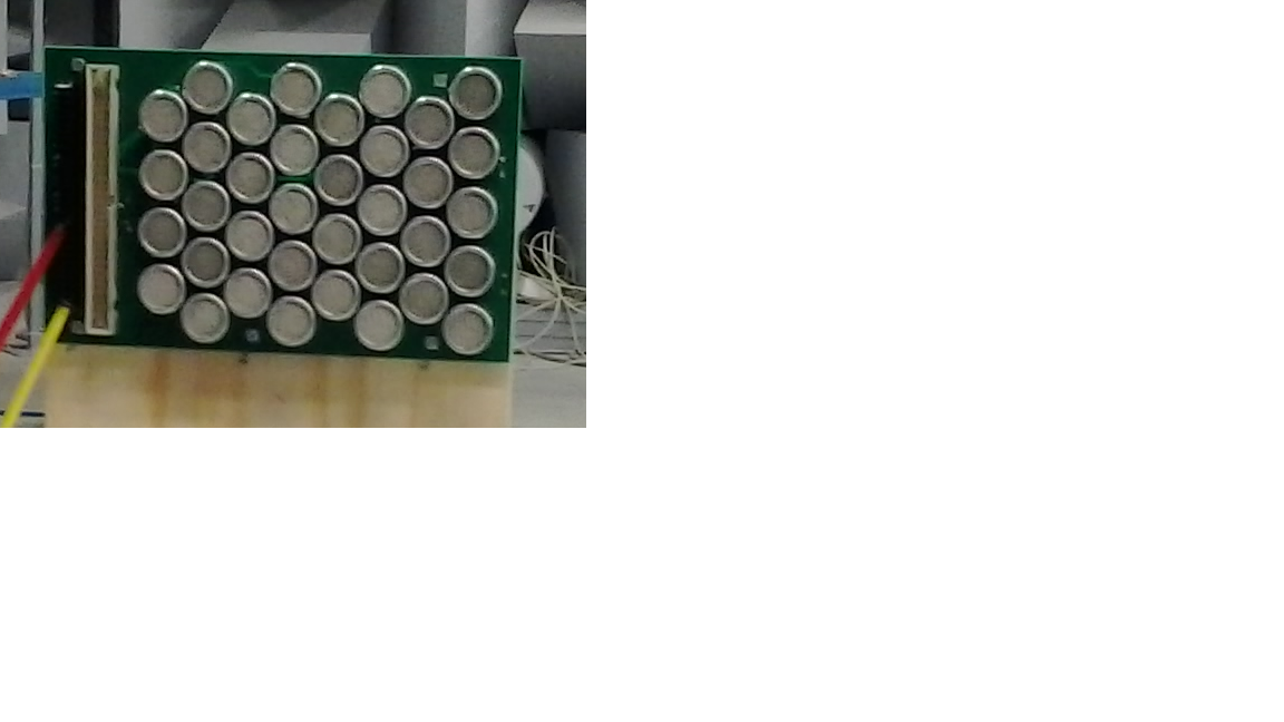

ich möchte ein Lautsprecher-Array "berechnen"!
Der Öffnungswinkel hängt direkt vion Breite (in x bzw. y Richtung ab)
das Auftreten von "Nebenkeulen" hängt dann vom Abstand der einzelnen
Lautsprecher zueinander ab!
Nun habe ich allerdings eine quasi hexagonale Anordnung von 36
Lautsprechern!
in X und in Y-Richtung benötige ich jetzt einen mittleren Abstand der
Lautsprecher sowie die Breite in den beiden Richtungen?
wie kann z.B. bezogen auf das Array im angehängten Bild berechnen? wäre
für jeden Ansatz dankbar!
Seh ich das richtig dass das kleine mini-lautsprecher auf ner platine
sind?
Wenn ja, dann hast du das wichtigste schonmal beachtet, nämlich dass der
max. Abstand zwischen den Schallzentren der einzelnen Quellen nicht
größer sein sollte als die Hälfte der Wellenlänge der höchsten Frequenz
was es wiedergeben soll.
Google einfach mal nach "Tom Hauck Diplomarbeit". Der hat sich darin mit
Bassarrays für Großveranstaltungen beschäftigt und geht darin u.a. auch
ein wie man den Öffnungswinkel bei bestimmten Frequenzen berechnet.
Ein gutes Freeware Programm mit dem akustische Simulationen durchführen
kannst ist gpa rayend. Alternativ lade dir mal das LineArrayTool auf
www.dbaudio.com runter! Ist zwar auch für Großbeschallung aber vlt
schaffst du es ja das alles irgendwie in einem Maßstab darin aufzubauen.
Viel Glück noch!
Danke für den Link (hatte ich aber auch so schon gefunden ;) )
Ok die dort aufgeführten Formel habe mich zumindest schon ein Stück
weitergebracht.
Aber wie nun ein "mittlerer" Abstand bei einer hexagonalen bzw.
versetzten Anordnung ermittelt werden kann, ist mir dennoch weiterhin
nicht bekannt.

Ich würde die Formel einfach zweimal anwenden. Einmal für die Vertikale
und einmal für die Horizontale. Als Länge setzt du einfach die Länge
zwischen dem ersten und dem letzten Strahler der vertikale bzw.
horizontalen ein.
So könnte das halbwegs hinhauen. Um genaue Ergebnisse zu bekommen wirst
du von deinem Lautsprecher wohl mal Ballon-Daten anfertigen lassen
müssen.
Wie sich das akustische Nah / Fernfeld vor deinem Lautsprecher verhält
kann ich aber echt nicht sagen. Da will das von einem Line-Array nicht
1:1 übertragen. Aber besonders groß wird dein Nah-Feld natürlich nicht
sein bei dieser Lautsprechergröße
