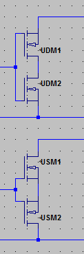

Hallo!
Ich arbeite an einer Schaltung, in der ein n-MOSFET dazu eingesetzt
werden soll, sowohl positive als auch negative Drain-Source-Spannungen
zu sperren. Der Strom braucht nur in eine Richtung fließen können.
Bei MOSFETs sind ja Source und Bulk gewöhnlich verbunden, sodass für
meine Anwendung die Body-Diode stört. Wäre das Bulk als 4. Anschluss am
Bauteil herausgeführt, könnte ich dieses einfach auf das
kleinste/negativste Potenzial legen, das in der Schaltung zu erwarten
ist, aber ist ja leider bei 99,9% aller käuflich erwerbbaren FETs nicht
der Fall.
Als Alternative bietet es sich an, zwei MOSFETs antiseriell zu
verbinden. Stellt sich die Frage: Verbinde ich beide Gates und
a) beide Sources
oder
b) beide Drains
Naja um durchsteuern zu können muß ja ein Potential zwischen Gate und
Source anliegen. Wenn du beide Sources miteinander verbindest welches
Potential liegt denn dann dort an ?
OP
Joachim: Danke, das macht schonmal plausibel warum es sinnvoller sein
könnte, die Sources zusammenzuschalten.
Uwe: Wenn ich im Bild an den Gates von USM1 und USM2 ein positives
Potenzial anlege, steuert USM1 schonmal durch. USM2 hat dann eine
positive Gate-Drain-Spannung, sollte also auch leiten.
Was der bilateral switch mit meiner Anwendung zu tun hat ist mir gerade
nicht ganz schlüssig.
Edit: natürlich ist mir schon klar, dass auch der 4066 positive und
negative Spannungen zwischen in/out und out/in sperren können muss,
allerdings ist die verwendete Schaltung erstens viel zu aufwändig, und
zweitens habe ich ja keinen Zugriff auf das Bulk, wie es in dem
Schaltplan des 4066 gebraucht wird.
Antiserielle FETs zusammengeschaltet an Source lassen sich einfach mit
einem photovoltaic Optokoppler wie APV1121 (den gibt es sogar bein C zum
vernüftigen Preis) ansteuern. Ob die Schaltgeschwindigkeit reicht hängt
von der beabsichtigten Anwendung ab.
Bei der Variante mit den verbundendn Drain braucht man dann 2 davon,
zusammenschalten der Gates klappt da ja nicht.
