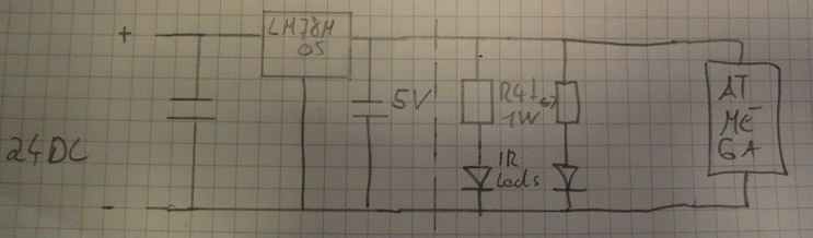

Bei meiner Carrera Rennbahn hab ich 24 V DC dies würde ich
Festspannungsregler auf 5V umwandeln(
http://www.elektronik-kompendium.de/sites/bau/0204301.htm).
Hab hier mal schnell ein Schaltplan gezeichnet wo man mein
Festspannungsregler sieht und meine Ir LEDS wäre das so richtig?
Mein Atmega würde ich auch an die 5 V anschließen?
Bei der Anleitung steht Die IR-Empfänger, Phototransistoren muss man an
Pins anschließen. Kann ich dann an mein Atmega anschließen und als
Eingang verwenden?
Wäre toll wenn ihr mich unterstützt Vielen Dank schon mal im Voraus!

Könnte klappen. Den Pullup-Widerstand einschalten nicht vergessen!
Keine gute Idee!
Organsisier dir lieber ein zusätzliches 9V Steckernetzteil und betreib
den 7805 damit. Bei irgendeinem ausrangiertem Gerät wird dir schon noch
eines übrig geblieben sein.
AVR-Tutorial
> Eingang verwenden?
Ja.
In deinem eigenen Interesse.
Fang mit etwas einfacherem an. Für einen Rundenzähler musst du schon ein
wenig was können, bis du die 7-Segment Anzeigen unter Kontrolle kriegst.
Fang wie alle an: erst mal ein paar LED an die Pins und mit denen die
ersten Programme schreiben. Led ein, Led aus, Led blinken, Lauflicht
etc. Dann ein paar Taster an die Pins und wieder: üben.
Im AVR-Tutorial findest du einen sinnvollen Weg, wie du dein Wissen
sukzessive ausbauen kannst. 7-Segment Anzeigen sind da ungefähr im
Kapitel 15 :-)

Natürlich geht das. Aber ein kleines passendes Netzteil ist billiger als
der dicke Kühlkörper, den du brauchst, um ein paar Watt Leistung zu
verbraten. Das "verbraten" kannst du wörtlich nehmen.

Das Problem ist, dass du von deinen 24V ganze 19V verheizen musst um 5V
zu kriegen. Du baust im Wesentlichen eine Heizung die nebenbei auch noch
die Stromversorgung deines µC sicher stellt.
Falls sich das überhaupt ausgeht. Müsste man mal nachrechnen, aber bei
einer 7_Segmentanzeige rinnt dann auch schon ein bischen Strom, so dass
der 7805 heiss werden wird. Ohne dicken Kühlkörper wird das
wahrscheinlich nichts. Wenns denn überhaupt reicht.

dc1987 schrieb:
Wen interessieren eigentlich 2MB Gitter und Rauschen von Karopapier?
Und warum muss so eine Schaltung vier 15" Bildschirme gross sein?
Und alles nur für 8 Bauteile auf 8% grauem Untergrund.
Warum ist das Papier wohl im Original weiss?
Ist das mit sinnvollen Bildformaten wirklich so schwer?
#2909885
Bau dir ne kleine Konstantstromquelle, z.B. mit nem LM317 oder so für
die beiden LEDs, die werden dann dort in Serie betrieben.
 statt der Schaltung mit dem 7805 kannst du dir auch ein fertiges
Schaltnetzteilmodul davor schalten, dann hast du nicht soviel Verluste.
Gibts bei Ebay oder so für unter 5€.
BTW Dein Bild ist schon recht groß, 1% von der Größe hätte auch gereicht

wenn ich zu dem festspannungsregler ein kühlkörper dazu kauf müsste das
doch klappen oder?
#2909912
> doch klappen oder?
Ja, das klappt schon. Zumindest ein Weilchen.
Bitte hör auf die Tips und kauf Dir ein 5V-Netzteil.
Das ist auch viel praktischer beim Programmieeren und ausprobieren auf
dem Tisch.
mfG
Ulli
Edit: Und so ein Netzteil kostet auch weniger als ein Spannungsregler +
Kühlkörper
Gast #2909917
> doch klappen oder?
Das wär dann ein Riesenoschi. Rechne mal nach: Du (bzw. die oben
verlinkte Vorlage) betreibst die LEDs mit grob 160mA, davon zwei Stück
und 19V Spannungsabfall, schon das ergibt etwa 6W Abwärme. Dazu kommen
dann noch der µC (sagen wir 10mA) und ggf. die 7-Segemnt-Anzeigen (4x 8x
15mA), dann sinds schon grob 15W - keine Chance.
Besorg Dir einen kleine Step-Down-Wandler, die gibts günstig im Bausatz
(oder zum selberätzen gemäß Datenplatt).

Störsignale, und durch Einstrahlungen von Signalen kann es nun
passieren, dass kurzzeitig mal ein Wert über- oder unterschritten wird
und der Eingang plötzlich ein High- oder Lowsignal bekommt. Dies führt
dann zu unerklärlichen und unregelmäßig auftretenden Fehlern, die einen
Neuling zur Verzweiflung treiben können.
