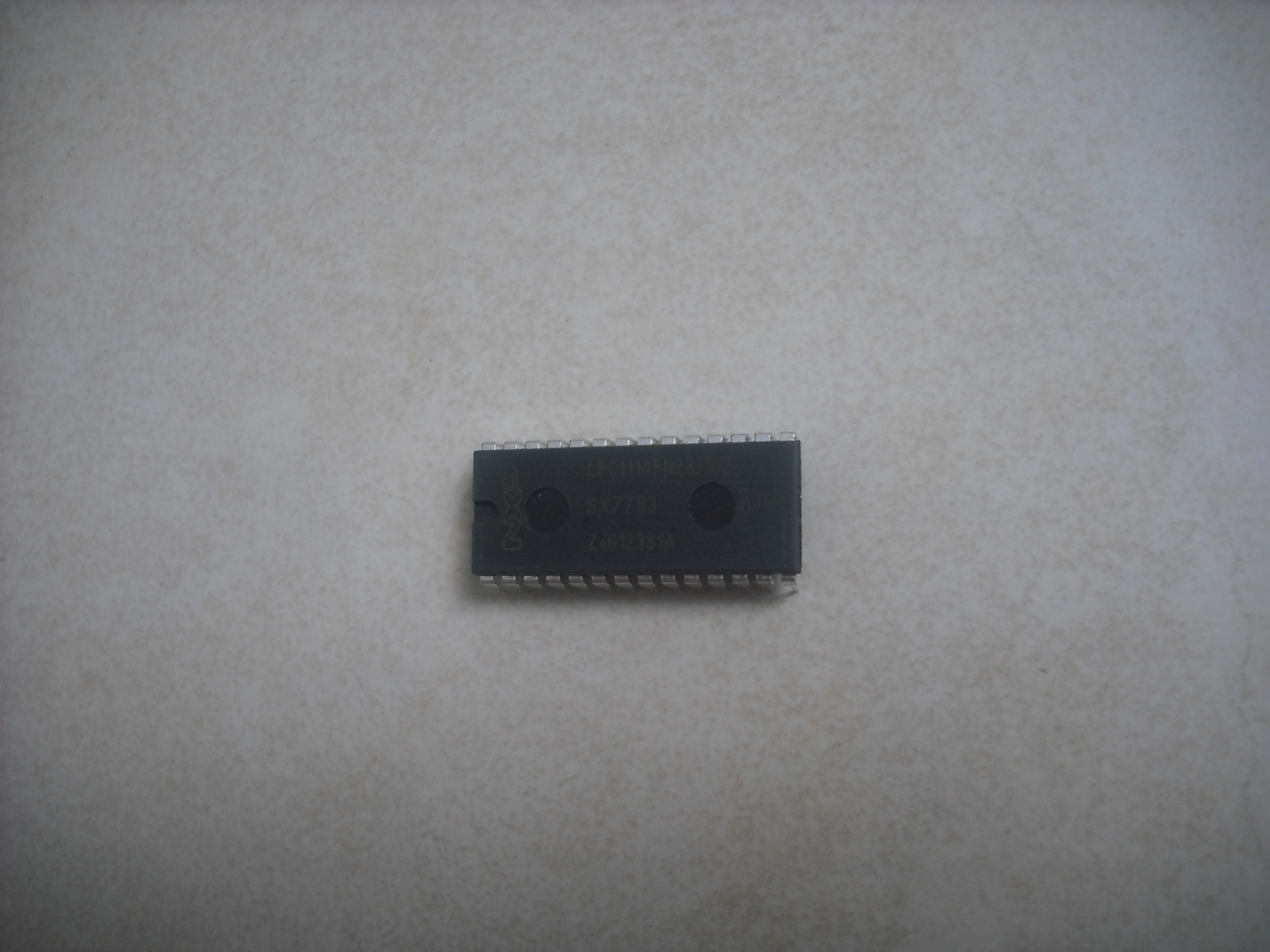

von Roland H. (batchman)
ansel schrieb:
> Pics or it didn't happen :-)
You're so damned right :-)
Zwei Beweise im Anhang, die Auflösung sollte genügen, um die
Beschriftung entziffern zu können.

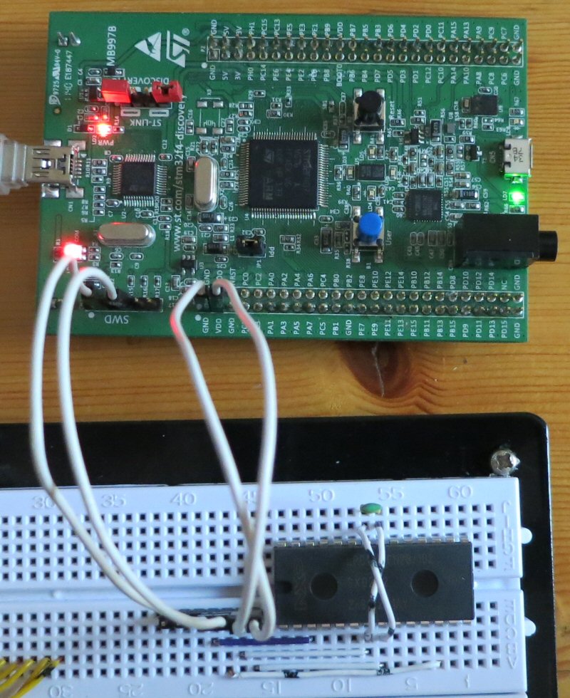

von lpc1114Bastler (Gast)
LPC1114FN28 läuft bei mir mit SWD-Adapter. Verwende ein STM32F4
Discovery Board (ca. 15 Euro) und ein leicht gepatchtes Openocd (0.6.1).
Kann darüber sehr schnell flashen und mit gdb debuggen. Tolles Spielzeug
für wenig Geld!
Konfigurationsdatei für Openocd im Anhang.
