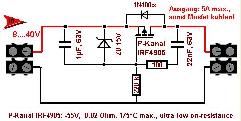

Macht man das vielleicht elegant mit einem Widerstand und einem Fet -
ähnlich wie bei einem großen Trafo (nur eben statt Fet ein Relais)?
Idealerweise sollte das relativ klein aufbaubar sein, denn ich benötige
etliche solcher Kanäle auf meinem Backbone...

Ein Widerstand zur Strombegrenzung und ein FET zum Überbrücken ist auch
eine sehr schöne und billige Lösung. Mit einem Relais braucht man
meistens mehr Platz und es ist anfälliger.
Wenns einstellbar sein soll, so kannst Du auch mehrere Widerstände
verschalten und zB. mit einem Jumper(feld) je nach gewünschtem Strom den
Jumper setzen.
