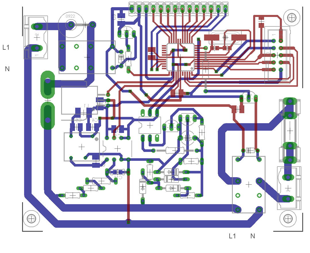

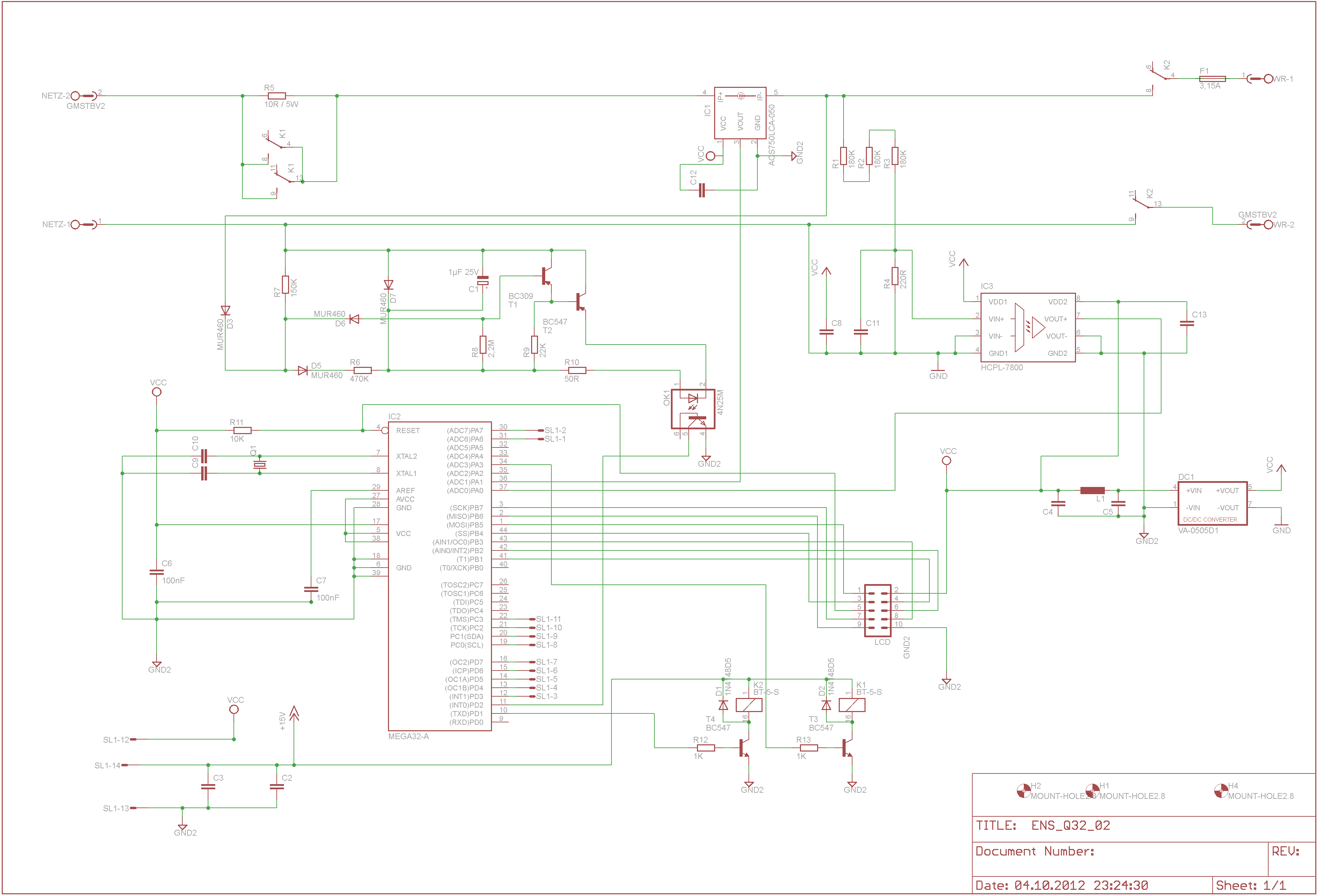

#2914856
für Strom: ACS758LCB-100B gibt es in der Bucht. für Spannung : HCPL_7840 mit Spannungsteiler
#2914859
habe an diesen Platz den Schaltplan nicht greifbar, kann ich aber nachliefern
Hier ist der Schaltplan. Axel
Danke für den Schaltplan, da sind ein paar gute Anregungen enthalten. Allerdings erreiche ich mit dem ACS758 nur eine recht niedrige Auflösung... Den gibts soweit ich gesehen habe nur als 50A-Version, nicht 20A. Optimal wären ja 0..16A auf 0..5V für den ADC. Mit 50A maximal erreiche ich nicht mehr als 50mA Genauigkeit. Das ist für kleine Lasten schon recht mies. 50mA bei 230V sind schon 11,5W - das geht gar nicht. Die Netzspannung müßte sich mit einem einfachen Spannungsteiler und dem 10 Bit ADC auf etwa 0,25V genau messen lassen. Das reicht allemal.

mir war halt die galvanische Trennung wichtig.
