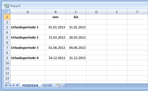

Ich habe 2 Tabellenblätter, in dem ersten Blatt sind (ich nenne es mal)
Urlaubsbereiche in Form von Datumangaben hinterlegt. Also z.B. in
A1->(Urlaubsperiode1 von) und in B1 (Urlaubsperiode1 bis), in C1/D1
wieder eine Periode2von/bis usw. In diesen Zellen steht dann jeweils ein
Datum drin.

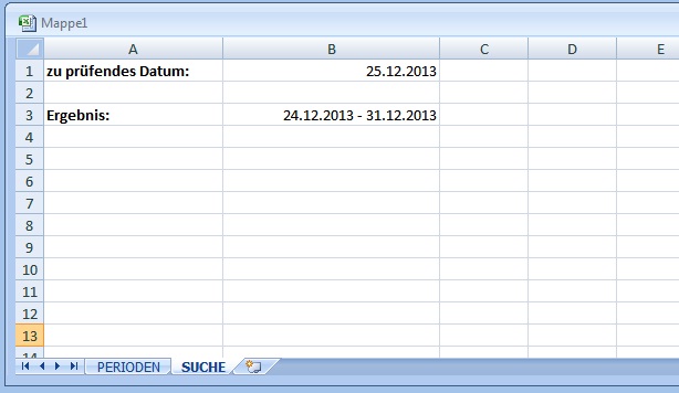

Auf dem zweiten Blatt habe ich nun eine Zelle, in der ich ein beliebiges
Datum eingebe und als Ergebnis soll mir in einer anderen Zelle angezeigt
werden, ob sich dieses Datum innerhalb einer der definierten
Urlaubsperioden befindet und wenn Ja - in welcher.

Gruppier die Urlaubsbereiche in deiner ersten Tabelle untereinander und
nicht nebeneinander - dann kannst du es mit einer Formel ganz einfach
abfragen...
Siehe Anhang.
Die entscheidende Formel in Tabelle2 Feld B3 lautet:
=WENN(B1<=INDEX(PERIODEN!B3:PERIODEN!C9;VERGLEICH(SVERWEIS(B1;PERIODEN!B
3:PERIODEN!C9;1;1);PERIODEN!B3:PERIODEN!B9;1);2);TEXT(SVERWEIS(B1;PERIOD
EN!B3:PERIODEN!C9;1;1);"TT.MM.JJJJ")&"  -
"&TEXT(SVERWEIS(B1;PERIODEN!B3:PERIODEN!C9;2;1);"TT.MM.JJJJ");"nicht in
Urlaubsbereich")
