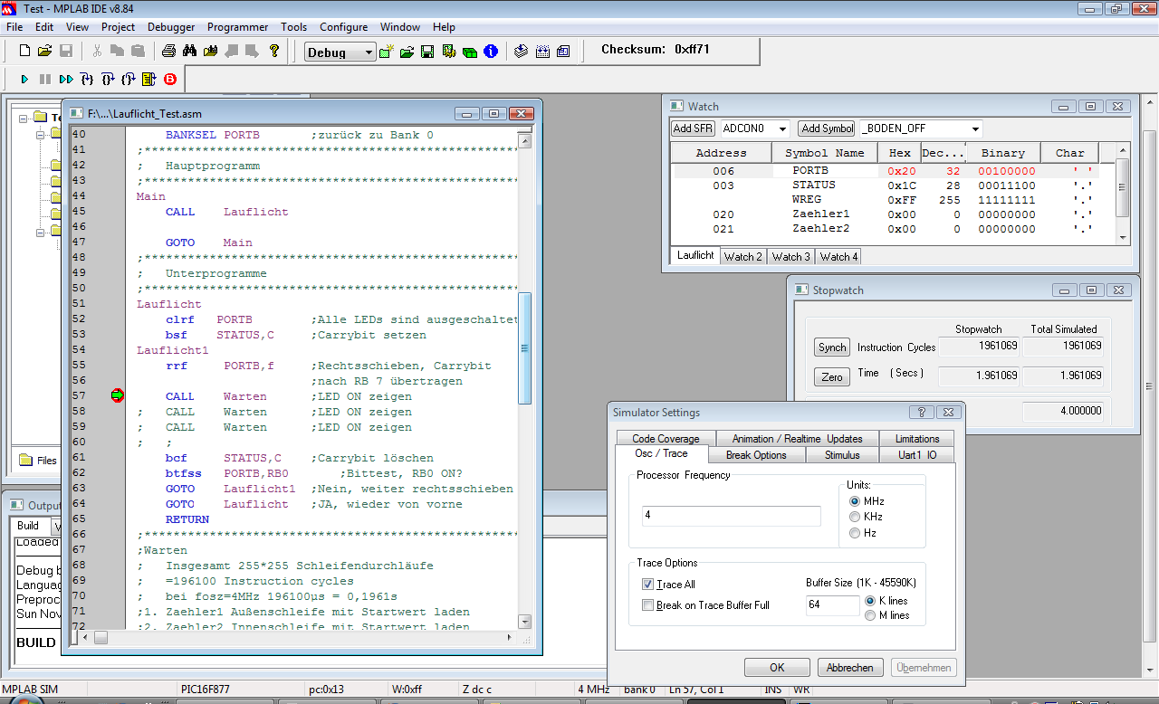

von Ottmar K. (wil1)
Hallo Alexander,
beigefügt ist Dei Lauflicht, welches zumindest im Watchfenster von MPLAB
SIM durchläuft.
Das Lauflicht wird mit Hilfe des Carrybits von STATUS "am Leben"
gehalten. Lies Dir den Code durch, lese dazu die verwendeten Befehle im
Datenblatt nach, bis Du die Funktion der Befehle zueinander verstanden
hast.
Du kannst ja noch "Warten" durch das Einfügen einer weiteren äußeren
Schleife welche auf 6 Zählt (4MHz-Quarz) auf ca. 1 s erweitern.
mfG Ottmar
Hallo Alexander,
nein, Du sollst nicht abschreiben, aber lesen und verstehen! Noch besser
in MPLAB, mit dem Simulator und dem Watch-Fenster den Code Befehl um
Befehl durchgehen und dabei die Inhalte der einzelnen Register (einfach
in das Watchfenster ziehen) beachten.
Wenn Du ein Programm schreiben willst, solltest Du (falls noch nicht
geschehen), die umfangreichen, auch mächtigen Hilfsmittel der MPLAB-IDE
nutzen (lernen).
mfG Ottmar

Besser ist es einen funktionierenden Code, übersichtlich und
zusammenhängend dargestellt, durchzuarbeiten und zu verstehen.
Unabdinglich ist es dazu, im Datenblatt die Funktionsmöglichkeiten der
einzelen Register, sowie der Assemblerbefehle nachzulesen.
Dazu ist es nicht schlecht sich über die Hilfen welche die
Entwicklungsumgebung (MPLAB-IDE) bietet zu nutzen.
Im MPLAB-Simulator (Einzelschritt, Animation Breakpoints usw) +
Watchfenster (Registerinihalte) ist z.B. die Funktin von RRF bzw RLF,
die Auswirkung hierbei auf STATUS,C (Carrybit) und der Zustand der
PORTB-Ausgängen RB7-RB0 problemlos und einleuchtend zu erkennen.
Schon mit den vorgenannten Hilfsmitteln sind je nach Komplexität des
Codes fast alle Fehler zu erkennen.
Weitere Hilfsmittel der MPLAB-IDE:
_Stimulus (Eingänge High- Low setzen, Pin- Register Aktionen usw)
-File-Register-Fenster (Adressen, Inhalte)
-Programm-Memory-Fenster
-*.LST-Files  (Programmaufbau, Adressen usw)
@Alexander
...also ran an den Speck, das zielgerichtete, systematische Lernen der
Programmierung von Microcontroller macht doch Spass und ist wirklich
kein Hexenwerk :-) !
mfg Ottmar

Alex hat sich bis jetzt ganz gut verbessert und er steht kurz vor seiner
Lösung :-) Es ist auch ein gutes Ziel für das erste Programm.
Eine Erklärung wie er sein Programm simulieren kann wäre doch auch eine
gute Unterstützung.
DS.

@Alexander
Ich nehme diese Anregung von Dennis an, solltest Du konkrete Fragen zur
Simulation in MPLAB haben, frage einfach!
