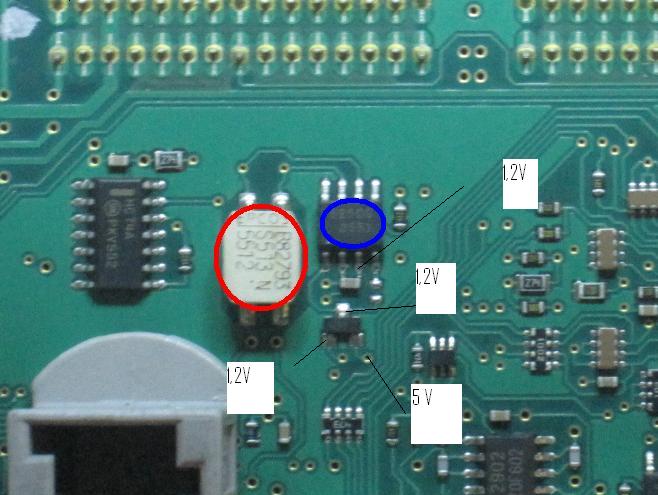

Ich bekomme da beim CAN Controller 6250G nur 1,2V normal müssten 5V
anliegen.

Dass an Pin 3 nur 1,2V liegen, ist allerdings seltsam. Was war denn der
Bezugspunkt für die Messung? Pin2?
Falls zwischen Pin 2 und 3 tatsächlich nur 1,2V liegen, hat entweder der
Spannungsregler was abbekommen oder der CAN-Transceiver macht einen
Kurzen. Wird der Transceiver denn warm/heiß?
Wenn "JA", Transceiver tauschen, ansonsten die Stromversorgung
überprüfen - die wird vermutlich in der Nähe des Elko-Haufens links
unten (auf der Rückseite) sein.

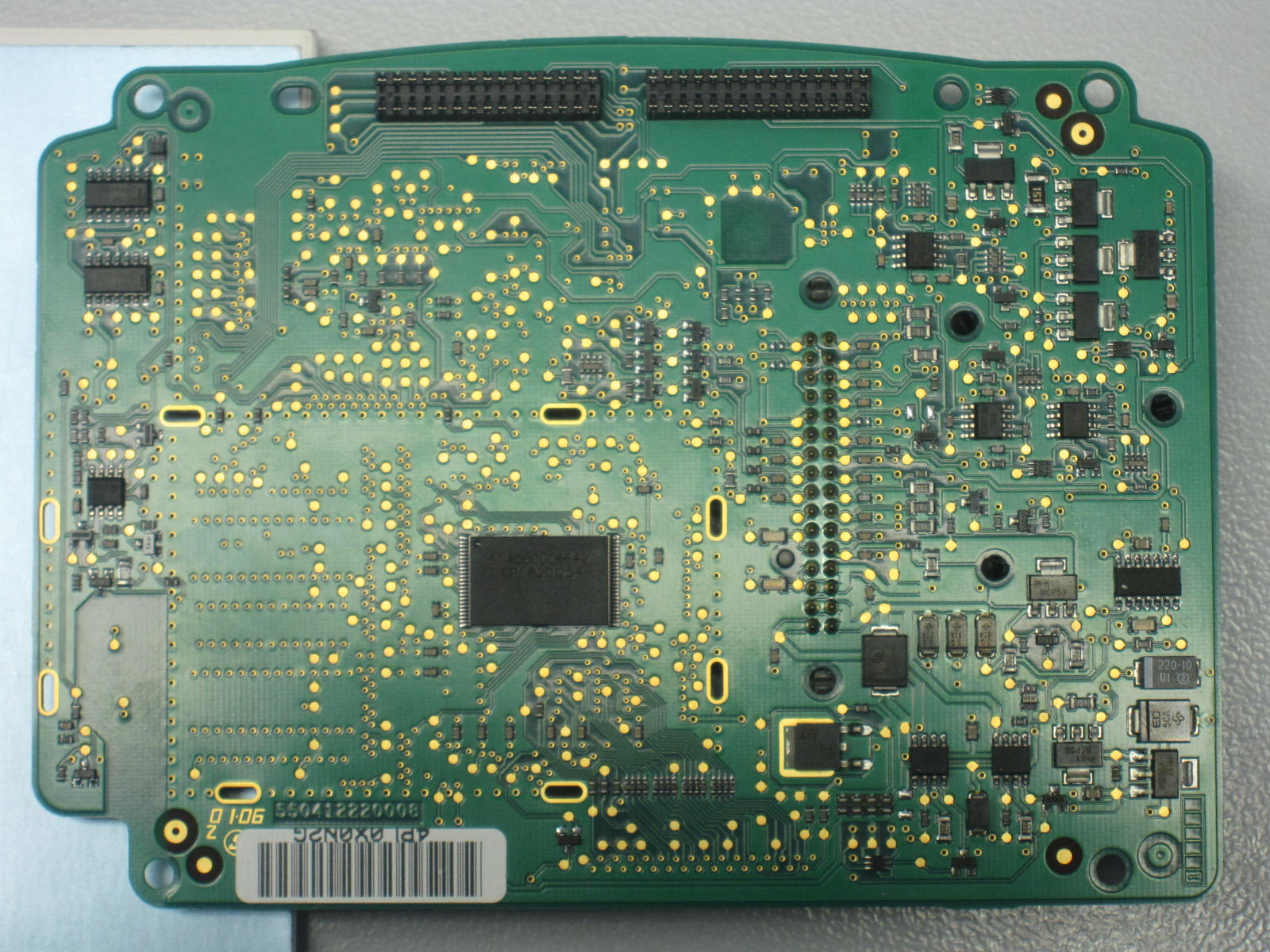

OP #2912796
Das er warm wird habe ich nicht bemerkt, ich werde es nochmal beobachten
und auch noch mal nachmessen am Abend.

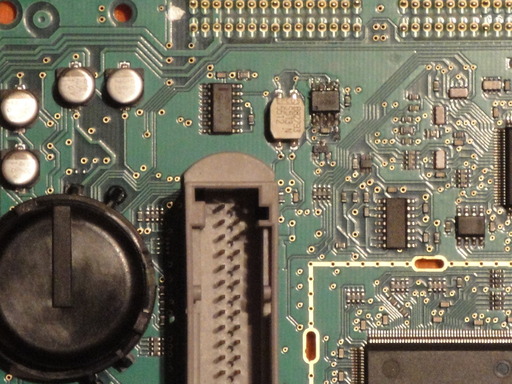

Als ich den Tacho angeschlossen habe damals hörte ich ein leises
klacken, so wie wenn eine Sicherung durchgebrannt währe.
Ich habe noch ein Foto von der Rückseite angehängt.
Danke Chris
#2912838
Naja, recht viel mehr, als dass die Stromversorgung im erwarteten
Bereich anzutreffen ist, kann man leider nicht erkennen ;-)
Ich halte es für extrem unwahrscheinlich, dass die 12 Volt am CAN-Bus
irgendwas an Deinem Tacho kaputt gemacht haben - da muss noch was
anderes passiert sein.
Woher weißt Du denn eigentlich, dass Du keine Kommunikation mehr auf dem
Bus hast?
Wenn Du eh schon am messen bist, kannst Du ja die Drossel (das rot
eingekreiste Dings) mal durchmessen - würde mich zwar wundern, aber
vielleicht hat die was abbekommen. Die linken beiden Anschlüsse und die
rechten Beiden sollten jeweils verbunden sein. zwischen links und rechts
sollte keine Verbindung sein.
Wie sieht eigentlich der "Messaufbau" aus? Vielleicht fehlt dem
Steuergerät einfach ein Signal (KL15 oder sowas) zum aufwachen...
#2913679

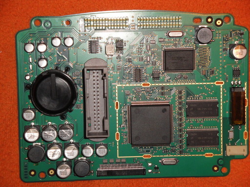

Leider kann man auf den Fotos nicht wirklich erkennen, was da so für
Bauteile verbaut sind.
Mindestens eins der ICs ist ein Schaltregler und sorgt vermutlich für
die Versorgung u.a. des CAN Transceivers. Ausfindig machen kann man das
mit Hilfe der Bezeichnungen und google...
Anschliessend das Datenblatt runterladen und nachmessen, ob das was an
den Pins so anliegt zur Funktion passt.

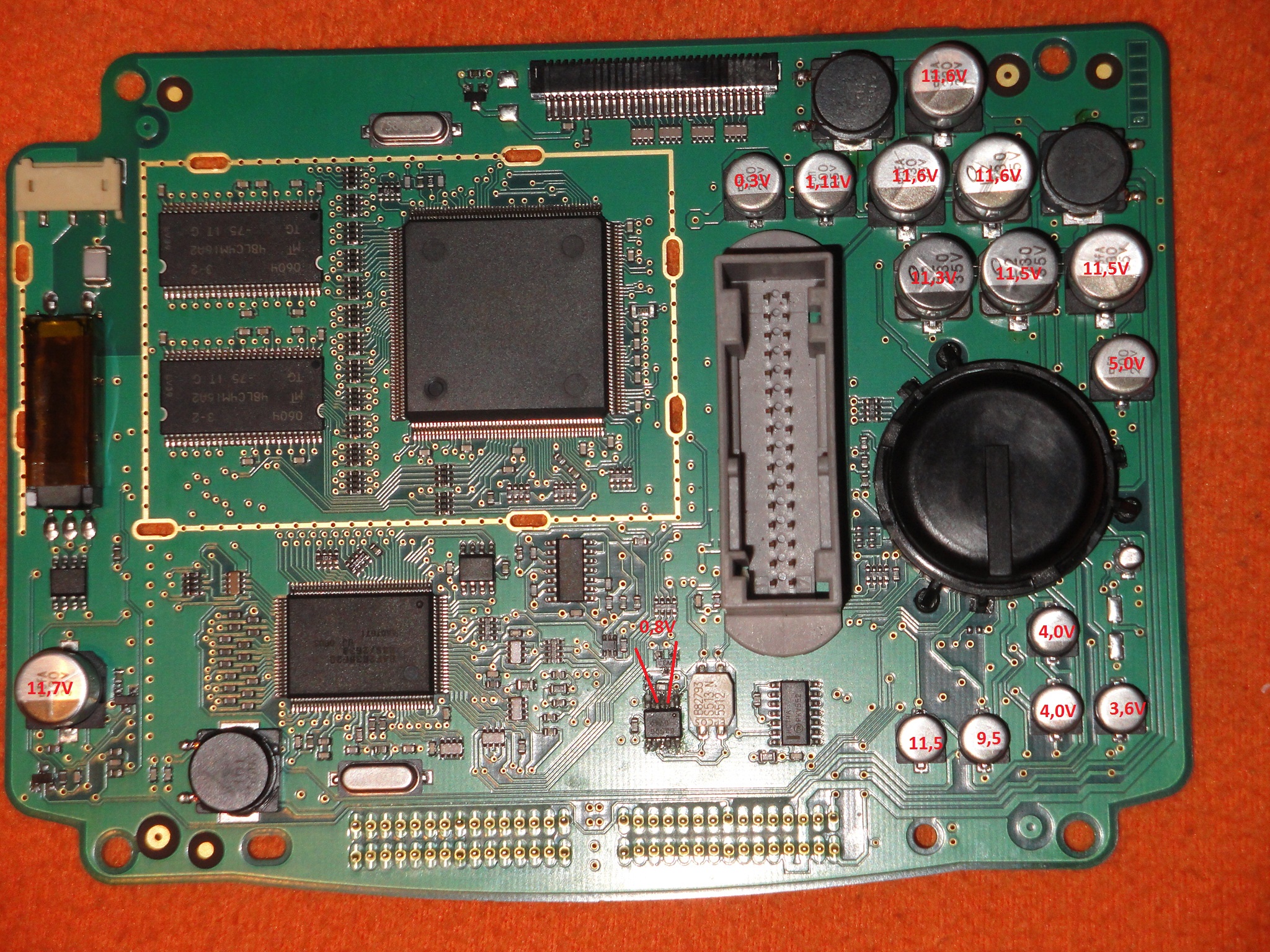

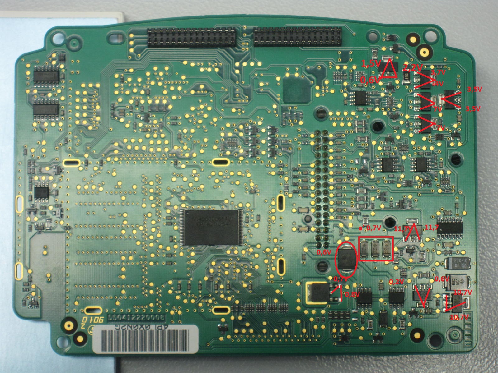

OP #2915020
hmm klingt irgendwie so als würdest du recht haben.
Ich habe eine Eingangsspannung von 12,3V jedoch konnte ich nirgendwo auf
der Platine diese Messen nur mit Spannungsabfall das höchste war 11,7V.
Eigenartigerweise kann ich re. oben wo ich gestern noch 3,7V hatte beim
4264G http://www.datasheetcatalog.org/datasheets/50/318363_DS.pdf  kann
ich jetzt gar keine Spannung mehr messen.
Die anderen Spannungsregler?  sind alle PH61 BCP56, BCP53.
soll ich die einfach mal alle neu bestellen ?
