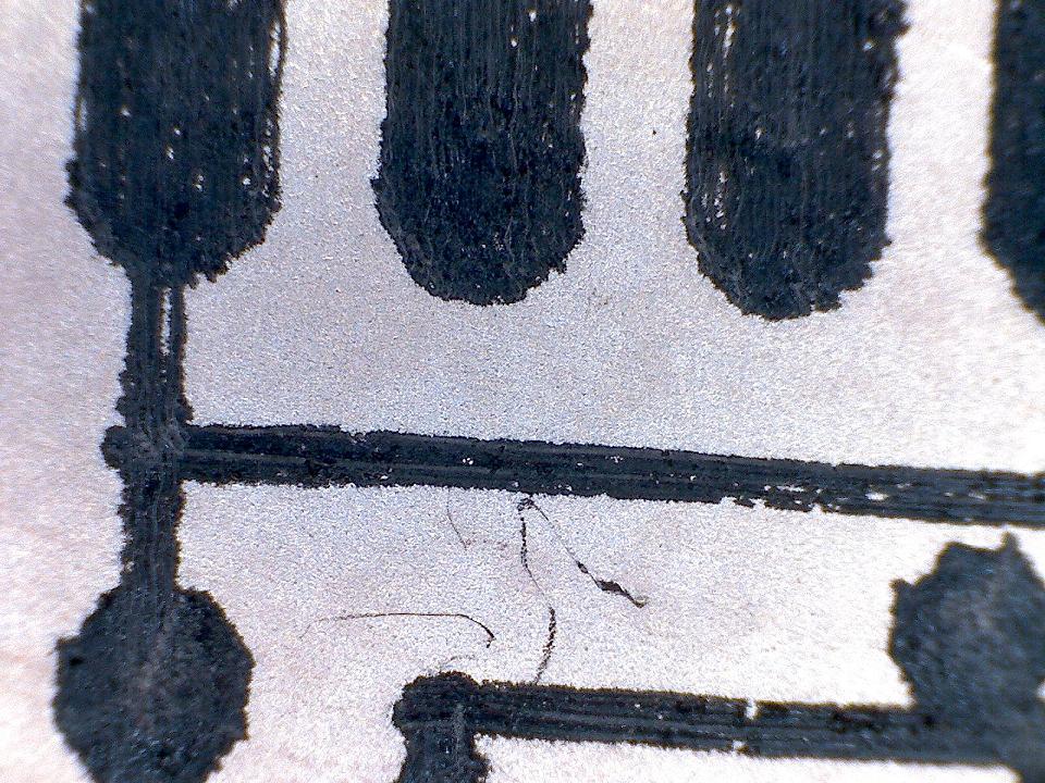

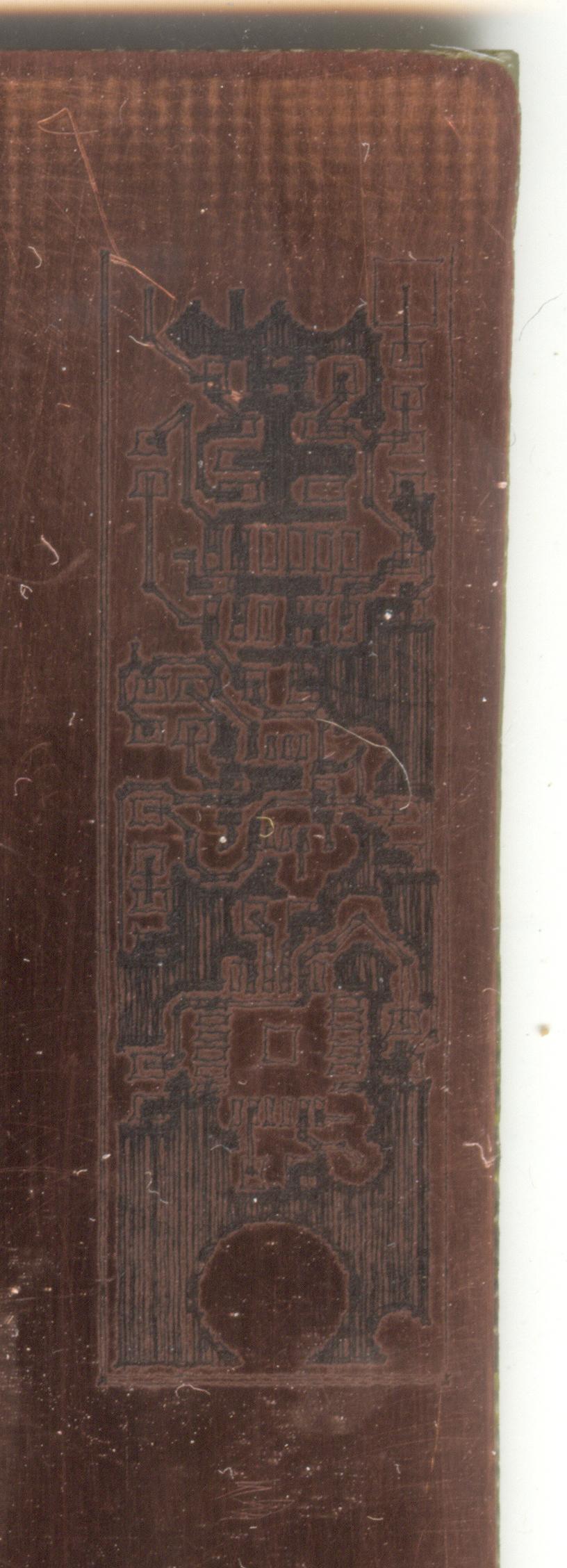

Ich habe mir letzte Woche mal den Spaß gemacht, die Tonertransfermethode
mit einem Laser zu kombinieren und will mal kurz das Verfahren und den
aller ersten Test beschreiben:
- Tonerpulver gleichmäßig auf der Platine verteilen (Staubmaske!!! Toner
ist krebserregend).
- Plotter + Laser und damit die Leiterbahnen malen ( Laserbrille!!!,
macht sonst Augenkrebs)
Vorteile:
- Kein Entwickeln
- man kann damit auch Beschriftungen machen
- Billig (Keine fotobeschichtete LP nötig), Toner aus alter
Tonerkartusche
Der Laser muss natürlich genügend Leistung haben, um das Tonerpulver mit
der LP zu verschmelzen. Ich habe ein 1W 445nm Lasermodul + Treiber,
welche über den Plotterstift angesteuert werden. Als Testplatine habe
ich einfach mal ein extremes Beispiel mit QFN Gehäuse genommen (Sparkfun
9DOF-Board).
Ergebnisse des ersten Tests:
- Das Verteilen des Pulvers ist scheinbar unkritisch (verteilen und dann
LP einfach senkrecht halten, damit das Pulver runterläuft. Was dann noch
an der LP klebt reicht aus.)
- Plotter war zu schnell --> Ausreißer an den Bahnenden
- evt. etwas Defokussieren, damit die Bahnen etwas breiter werden
- SW muss Leiterbahnen füllen
Ich denke das hat Potenzial!
Beste Grüße, Tom

OP #2914019

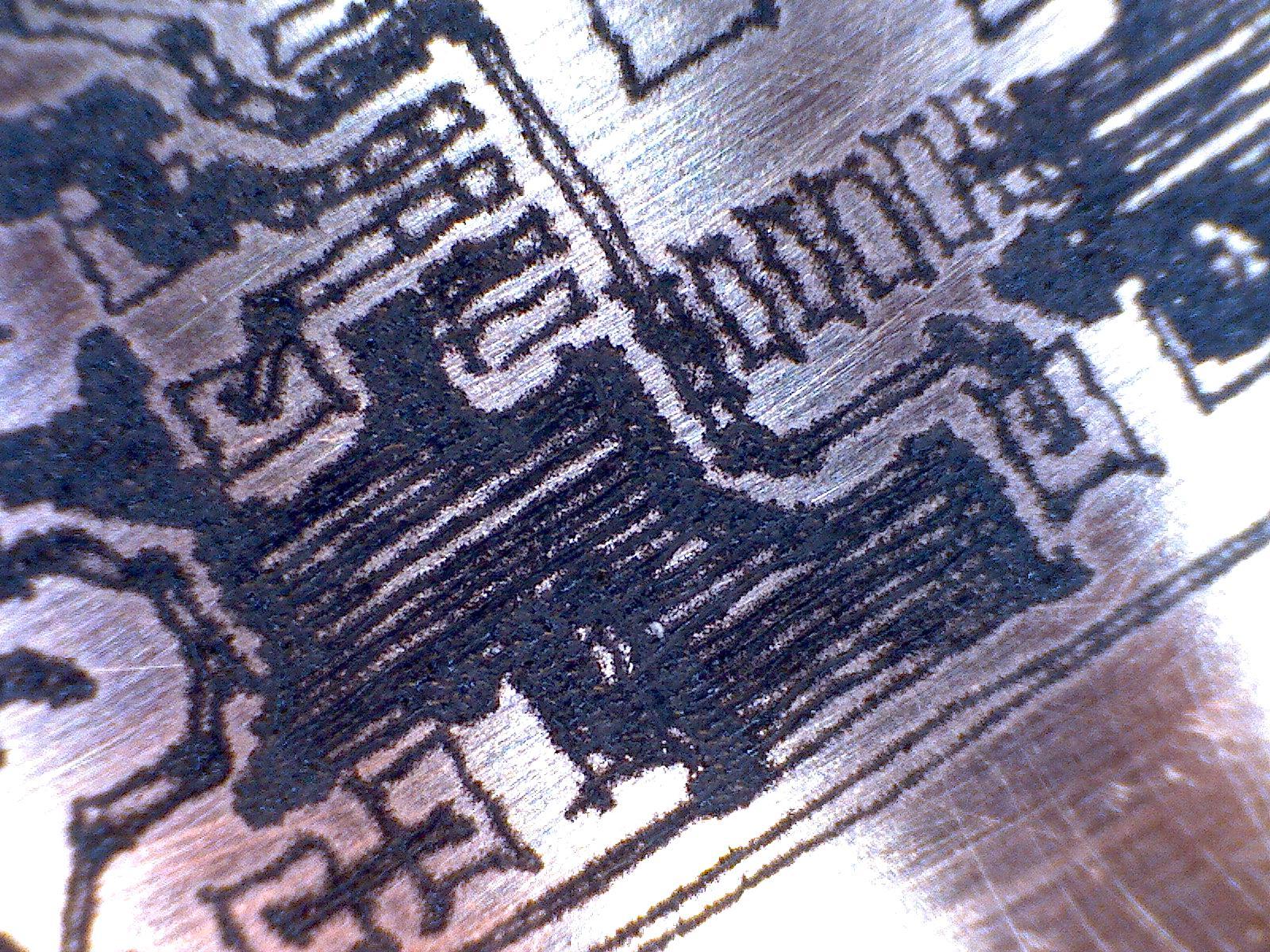

IMHO: wenn Tonertransfer funktioniert (und ich habe auch hier im Forum
schon gute Ergebnisse gesehen), warum sollte es dann mit dem Laser nicht
gehen? Wie der Toner auf die Platin kommt ist ja dem Ätzmittel egal. Ich
muß jedenfalls mit Schleifpapier drüber, um den Toner abzubekommen.
Die Frage ist wie genau der Plotter malt. Ich habe mal den
Stift-Hubmagneten deaktiviert und das Springen ist deutlich kleiner
geworden. Jetzt ist noch die Masse des Kühlkörpers + Laser bei den
aktuellen Geschwindigkeiten ein Problem, da am Ende der Bahn, der
Laserpunkt übers Ende hinausschießt. Gedeckte Flächen habe ich auch
schon hinbekommen (siehe Foto).
Ist alles noch am Anfang und vlt. funktioniert es auch nicht. Aber wenn
ich meine 0815-AVR Platinen nicht mehr übers Belichten auf
fotobeschichteten Platinen machen muss ist es für mich ein Gewinn.
Beste Grüße

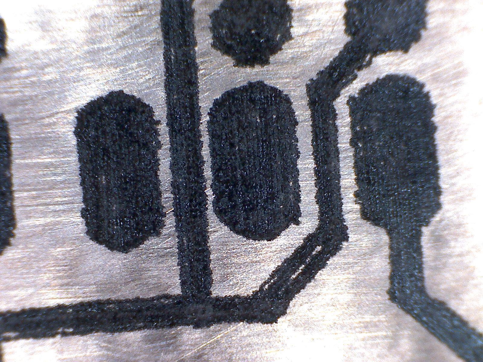

Ich habe heute früh noch einen Versuch geschafft und dabei nur den
0.Punkt dichter an die X-Achse des Plotters verschoben (also Y Offset).
Dadurch wird der Stifthalter mechanisch stabiler. Anbei ein Ausschnitt.
Beste Grüße, Tom

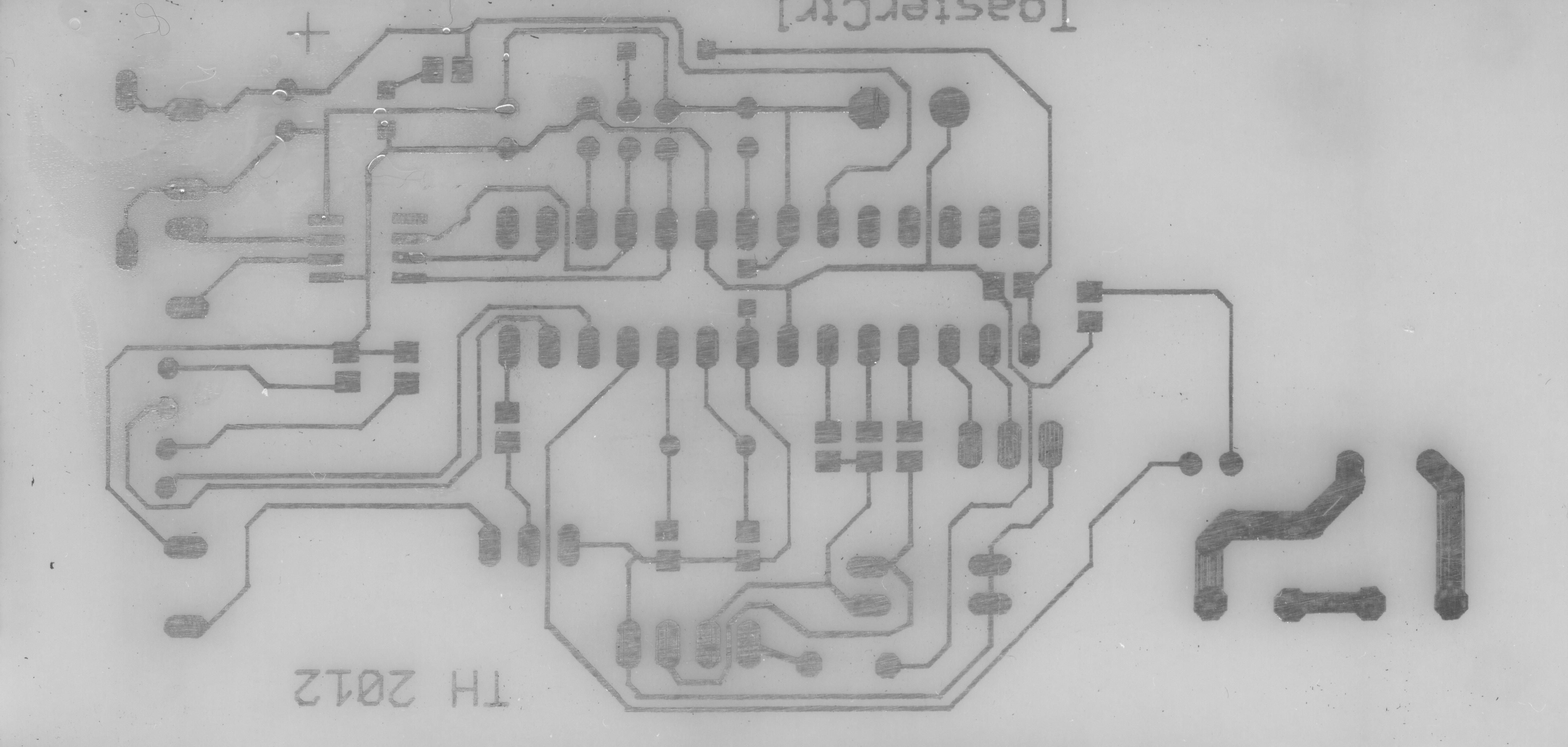

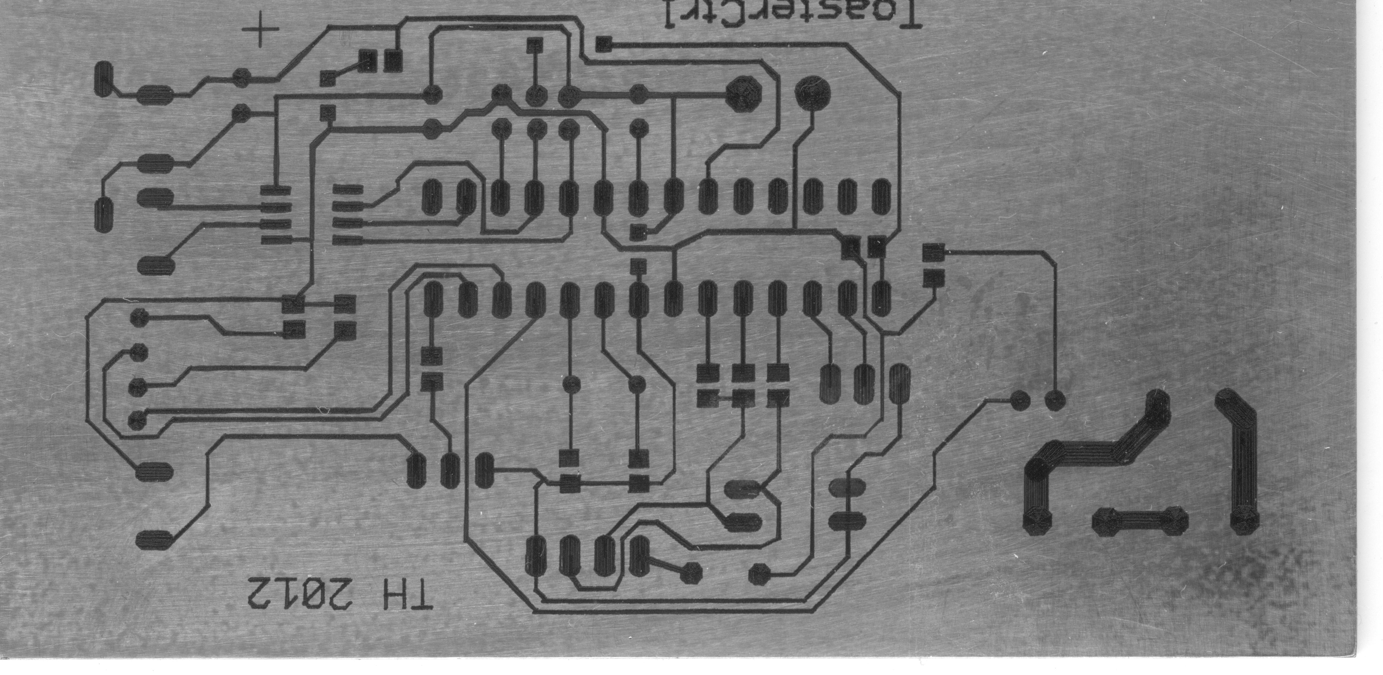

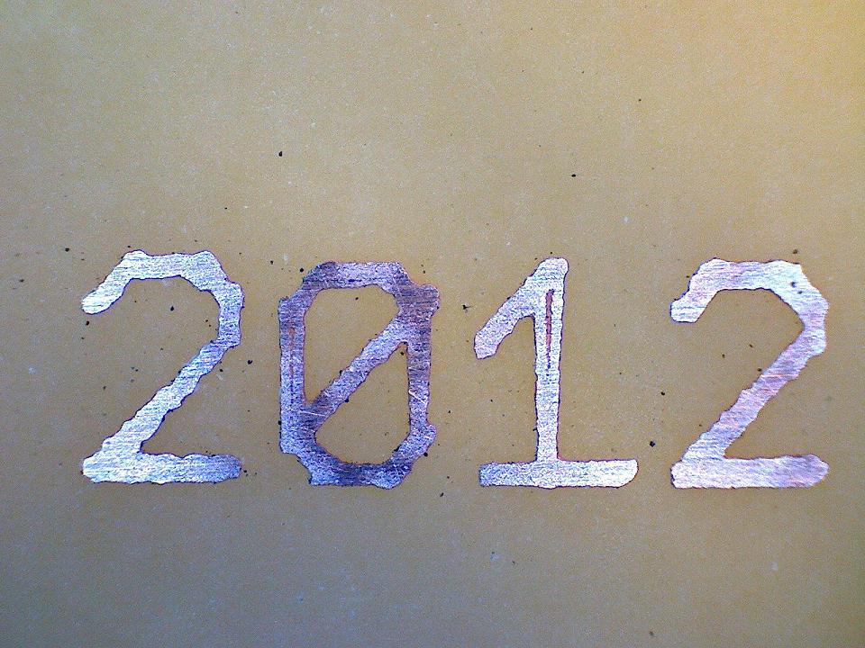

OP #2950287

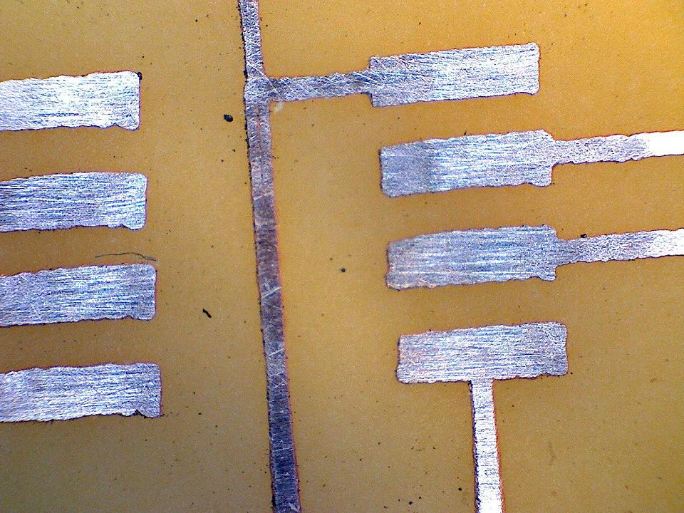

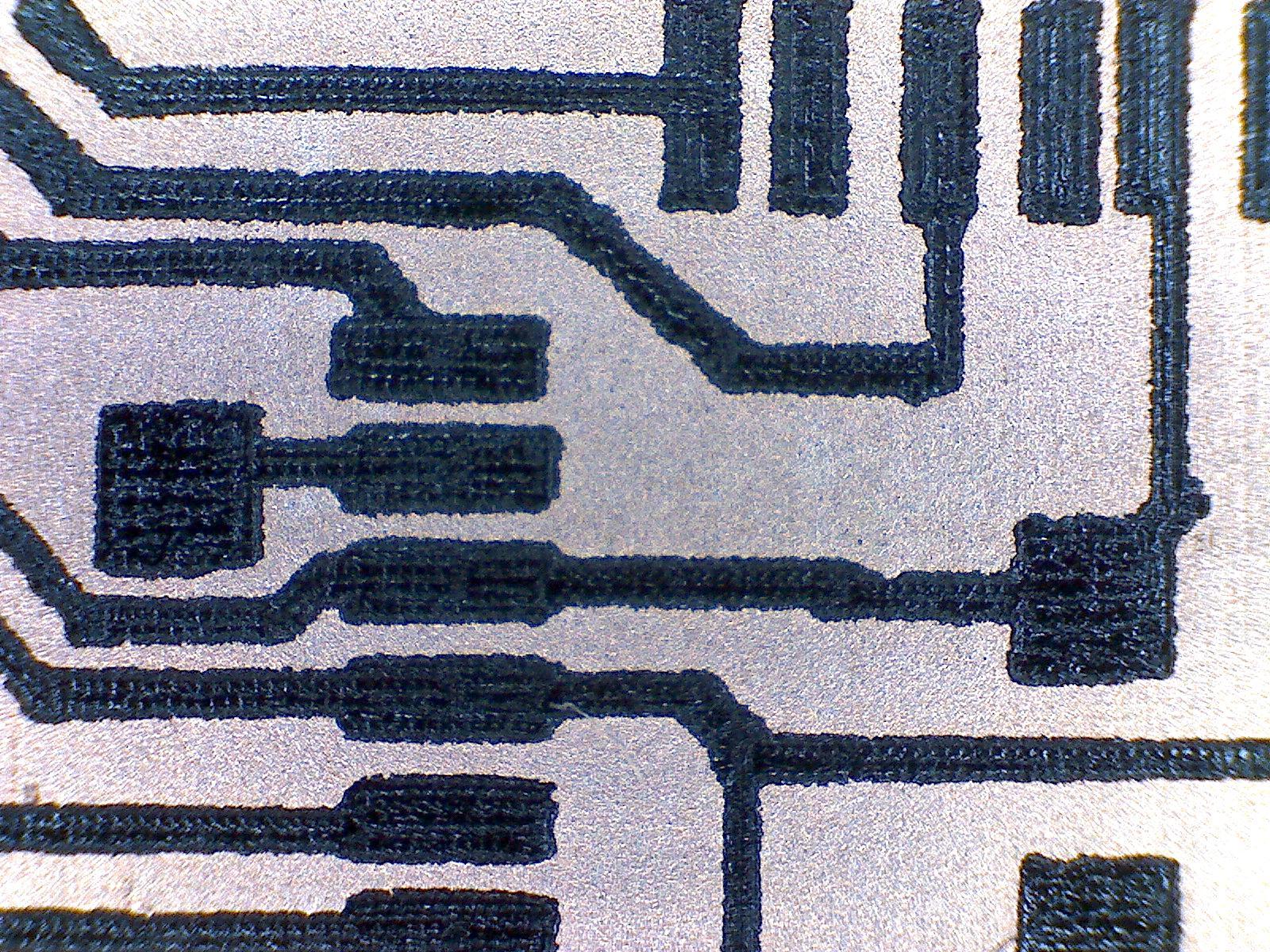

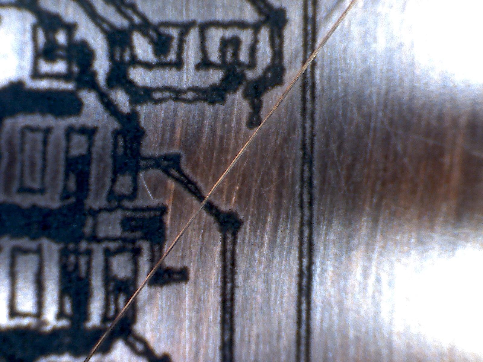

Der Vollständigkeit halber noch mal ein paar Ergebnisse mit der Methode.
scan_004 --> vor dem Ätzen
scan_005 --> danach
pcb2k,pcb3k --> Details nach Ätzen
pcb4 Detail aus einer anderen Platine mit TQFP44
Klar ist Belichten besser, aber das wäre bei den Platinen
überdimensioniert. Durch ein paar Verbesserungen (Stiftgröße passt jetzt
zum Laserpunkt, Mechanik stabiler, durch einen Trick bekomme ich den
Toner gleichmäßiger auf die Platine) sind die Ergebnisse deutlich
besser. Problematisch ist noch das Überschwingen am Ende einer längeren
Bahn. Hier könnte man (wenn man die Plotterbefehle zeilenweise ausgibt)
noch etwas warten bevor, man den Stift absenkt (Laser einschaltet).
Toner-"Trick": Ich streue den Toner nicht auf die Platine, sondern auf
ein glattes Blatt Papier. Dann reibe ich mit der Kupferfläche einige
Zeit über das eingepulverte Papier. Das ergibt eine dichte, gleichmäßige
Beschichtung.
Beste Grüße, Tom
