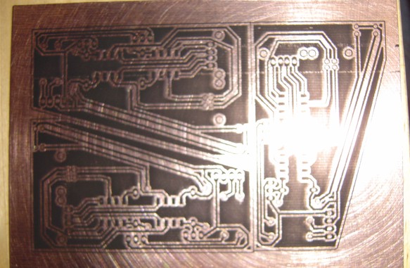

#838210
Im Anhang findet ihr ein Bild der fertig geätzten Platine.
Zur Behauptung, man kann keine Platine mit einem Laserdrucker bedrucken,
sage ich nur, falsch! Mein Ergebnis beweist das Gegenteil.
Ich habe eine reine Kupferplatine, ohne Fotolack, mit meinem Laser
bedruckt (siehe Anleitung weit oben). Danach im Ofen "festgebacken" und
heute geätzt.
Das Ergebnis ist sehr gut, finde ich.

#844796
ich arbeite immer noch daran, den Platinendirektdruck zu verbessern.
Ein aktuelles Ergebnis seht ihr im Anhang. Hier sieht man die bedruckte
Platine, so wie sie gerade aus dem Drucker gekommen ist. Jetzt liegt sie
grad im Backofen. Leider ist der Toner an ein paar Stellen etwas
verwischt. Aber auf der Platine verwende ich eh nur große Bauteile, da
geht das grad noch.
Ich habe meinen Drucker weiter umgebaut und versucht die Platinen auch
durch die Fixiereinheit zu führen. Durchführen funktionierte zwar, aber
das Ergebnis war ungenügend. Der meiste Toner blieb auf der geheizten
Trommel hängen, nicht auf der Platine. => weiterhin Backofen benutzen.
Eine weitere Feststellung, es bleibt viel mehr Toner auf der Platine
heften, wenn man eine Alufolie auf die Nichtkupferseite der Platine legt
und dann diese dann an allen Seiten umbiegt, daß sie Kontakt zur
Kupferfläche hat. Nur ca. 2-3 mm. Nehme an, daß das zu bedruckende
Papier aufgeladen wird, um den Toner besser anzuziehen.

Super, jetzt hab ich die Platine im Ofen vergessen. Der Toner hält
bombenfest auf der Platine. Man hat keine Chance ihn mit dem Fingernagel
wegzukriegen. Allerdings löst sich jetzt die Kupferschicht von der
Platine:(

> Der Toner hält bombenfest auf der Platine. Man hat keine Chance ihn
> mit dem Fingernagel wegzukriegen.
Vielleicht wäre das auch ein Verfahren zur Frontplattenherstellung.
Die Frage ist natürlich, ob der Toner auf Alu genauso gut festbackt
wie auf Kupfer. Wahrschneinlich eher nicht (Lack hält auch nicht),
aber vielleicht kannst du's ja mal ausprobieren.
#846405
Ich vermute, das Verwischen des Toners passiert auf dem Transport zum
Ofen. Vielleicht kannst du einen Infrarot-Srahler benutzen um den Toner
gleich beim Rauskommen aus dem Drucker zu backen. Da wäre dann
allerdimgs noch die "Backtemperatur" zu klären.
