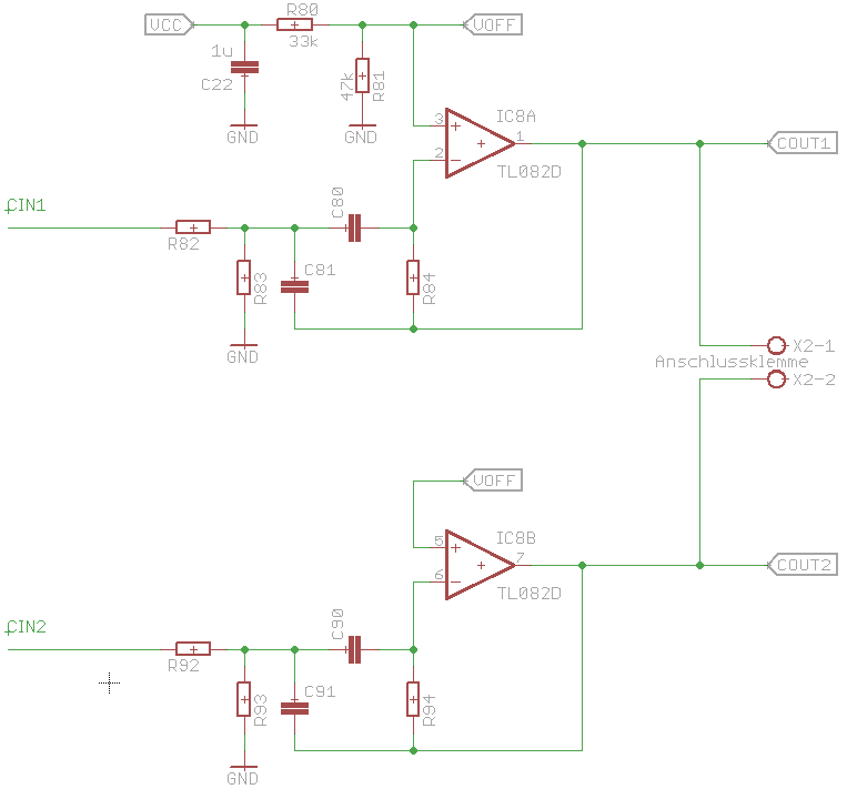

ich möchte die angehängte Schaltung aufbauen, bin mir aber mit der
Beschaltung des Operationsverstärkers nicht sicher.
Zwei Signale sollen gefiltert und mit einem festen DC-Offset versehen
werden. Um Bauteile und auch Platz zu sparen, möchte ich einen Dual-OP
verwenden (also zwei Operationsverstärker in einem Gehäuse).
Kann ich das mit der Offsetspannung so wie im Anhang machen? Also die
gewünschte Offsetspannung mit Spannungsteiler erzeugen und den Ausgang
des Spannungsteilers dann direkt an beide positive Eingänge.
Oder ist es problematisch, die beiden positiven Eingänge direkt
miteinander zu verbinden? Sollte ich eventuell besser jeweils einen
Widerstand (wie groß, 100k?) zwischen Spannungsteiler und positivem
OP-Eingang schalten? Oder sollte ich gar beiden Eingängen einen eigenen
Spannungsteiler gönnen?
Sorry für die dumme Frage. Eigentlich bin ich der Meinung, dass das so
wie in der Grafik klappen müsste und ich dadurch nicht irgendwelche
Verkopplungen zwischen den beiden Signalen bekomme. Aber ich bin mir
nicht ganz sicher, da ich noch nicht viel mit Operationsverstärkern
gemacht habe...
