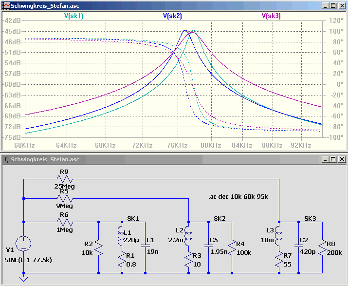

von Stefan K. (sdwarfs)
@Bernd:
> Dann probiers doch mal mit der 220µH Spule und 19nF.
Ich hab mal einen Schwingkreis-Rechner (
http://home.arcor.de/wetec/rechner/cskreis.htm ) bemüht:
* R = 0.8 Ohm
* C = 19 nF
* L = 220 µH
FRAGE: Ich hab bei Widerstand R (bei der Seite oben) den von mir
gemessenen Widerstand der Spule eingetragen, ist das richtig so?
Die berechnete Ressonanzfrequenz wäre dann 77,845 kHz und die Kreisgüte
aber nur 0,007 (Absolute Bandbreite: >10 MHz). Denke mal das würde von
der Theorie her mal schon nix werden...
Also die 220 µH Spule ist die auf dem Radio-Bastel-Bausatz... und die
hat (gemessen) einen Widerstand von 0.8 Ohm. Also nicht verwechseln mit
den 100 Ohm der 10-mH-Spule...
Für die  2,2mH-Spule (mit R_L = 10.1 Ohm) kommt man dann (R = 10.1 Ohm,
C = 2 nF, L = 2.2 mH) auf eine Güte von 0,01 (bzw. B = 7,88 MHz).
Für die 10mH-Spule (mit R_L = 55.3 Ohm) kommt man auf (R = 55.3 Ohm, C =
420 pF, L = 10 mH) und eine Kreisgüte von 0,011 (bzw. B = 6,852 MHz).
Also das ist alles nicht so dolle...
Jetzt scheint aber die Güte zu steigen, wenn man R erhöht. Also z.B. R =
200kOhm => Güte: ~41; Bandbreite B = 2 kHz für die letzte Spule.
Ich mein nen Widerstand von 200kOhm da rein zu klemmen, ist ja kein
Ding. Aber so einfach kann das ja nicht sein. Irgendwo is da ein Haken!
Ich nehme mal an, dann wird das Signal insgesamt stärker gedämpft und
der Schwingkreis fängt nicht richtig an zu Schwingen... oder er schwingt
so "schwach", sodass ich das Signal kaum detektieren kann?
von B e r n d W. (smiley46)
Der Ohmsche Widerstand des Drahtes ist der Reihen-Widerstand, Du hast
ihn beim Parallelwiderstand eingegeben. Es gibt allerdings eine Formel
zum Umrechnen.
Variante 1 und 2 scheinen eine ähnliche Güte zu haben. An dem Punkt
erscheint mir der Zweite am interessantesten.
Ah, auf die Idee den Schwingkreis so im LTSpice zu simulieren bin ich
auch nicht gekommen. Damit werd' ich auch mal rumspielen.
>> zum Umrechnen.
Hm, ok, dann muss ich mir diese Formel mal raussuchen...
Wie gesagt: morgen...

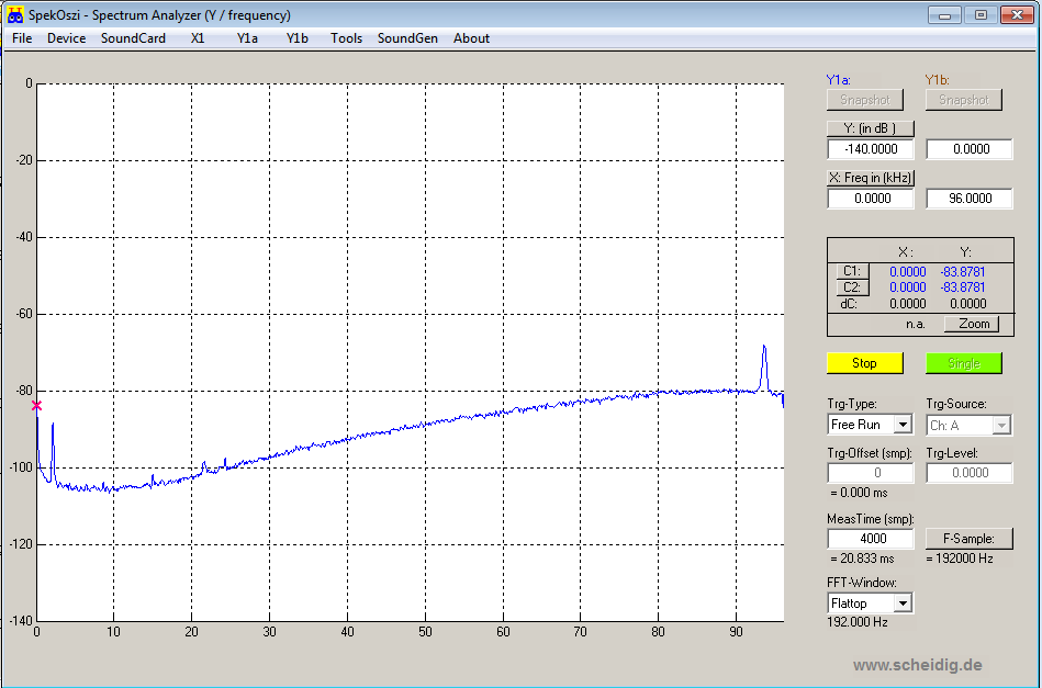

@Bernd:
> Fast alle Sounkarten haben trotz der hohen Samplerate ein Tiefpassfilter
> mit 20kHz oberer Grenzfrequenz. Das müßte man aber am Rauschspektrum
> sehen.
Also im Rauschspektrum hatte ich merkwürdige Peaks festgestellt: ~40kHz
(knapp 5kHz breit), ~66kHz (schmal, ~0.5kHz) und bei ~95kHz (schmal,
~0.5kHz). Die ersten beiden verschwanden jedoch nachdem ich den
Anschluss nicht mehr über "Krokodilklemmen" und Draht zur Platine
verbunden habe.
Es verbleibt (wie zu sehen) ein kleineres Peak bei 95kHz sowie ein
Anstieg des Signalrauschens unter 2 kHz und über 20kHz (um etwa 20 dB).
Das Ende vom "Messkabel" ist einfach nur "kurzgeschlossen".
Das "Messkabel" ist ein Audiokabel (3 Adrig, d.h. 2 Adern mit der Masse
umsponnen) mit konfektioniertem Stecker an einer Seite. An der anderen
Seite sind ist die Litze verdrillt und verzinnt.
Das konnte durch die Sample-Frequenz entstehen (192/2). Der Flache Hügel
rechts, verschiebt sich der ein wenig, wenn Du die Resonanzfrequenz
veränderst? Eventuell ist der Schwingkreis nur stark bedämpft.
@Bernd:
Hm, dazu hab ich nun wieder zu wenig praktische Erfahrung mit FFT.
Klingt für mich plausibel... das nehm ich mal so hin.
> Der Flache Hügel
Da hängt in dem Falle nur ein Widerstand / Draht, also kein Schwingkreis
dran... da gibts dann schon kräftigere Ausschläge.

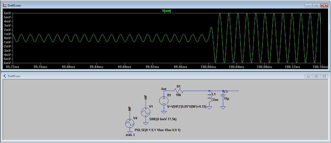

@all:
Also ich habe jetzt heraus gefunden, wie ich das DCF77-Signal vernünftig
mit LTSpice modellieren kann. Und zwar habe ich die folgende
Empfängerschaltung gesehen:
http://www.andreadrian.de/sdr/index.html#mozTocId307495 ; Dort hat der
Autor ein paar mir vorher noch nicht bekannte Funktionalität eingesetzt:
Er hat eine "Behavioural Voltage" Spannungsquelle und zwei
"Signalquellen" (HF=Trägersignal und NF=aufmoduliertes Signal)
eingesetzt. Die Behavioural Voltage lasst sich über eine Formel in
Abhängigkeit von den Signalquellen einstellen und damit kann man die
Modulation als Funktion hinschreiben... die Simulation läuft damit recht
"lahm", aber man sieht zumindest ob das Ergebnis passt.
Im Anhang gibts ein Bild von meiner Modellierung des DCF77-Signals,
falls das mal jemand von Euch oder ein anderer "Lehrling" braucht.
Erklärung: Die Behavioural Voltage findet man unter "bv" direkt im
Hauptverzeichnis der Komponenten. Die Signalquellen als "signal" unter
"Misc". Wahrscheinlich kann man statt denen auch einfach eine normale
Spannungsquelle einfügen. Die Konfiguration der Parameter ist jedenfalls
identisch. Für die Behaviouralquelle trägt man die Formel als "Value" im
Parameter-Fenster ein.
Die Werte für die Kondensator und Spule mal bitte "übersehen", die
stimmen so wahrscheinlich nicht. Habe da nur schnell ein paar Werte
eingesetzt, damit die Simulation startet.
Da die Simulation relativ langsam ist, empfiehlt es sich wahrscheinlich
während der Entwicklung eher das NF-Signal auf "PULSE" mit 10ms an /
10ms aus (also 20ms Periodendauer) zu stellen und die Simulationsdauer
auf so 100ms Gesamtdauer zu reduzieren.

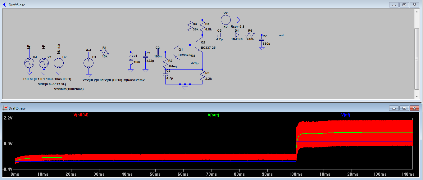

Hallo Stefan
Ich hab Dir mal eine meiner Simulationen angehängt. Das Signal wird so
ähnlich erzeugt.
@Bernd:
> ähnlich erzeugt.
Oh, Danke!
Und ich hab schon wieder was gelernt...
Du hast nämlich den Parameter ".param C_var=120n" eingetragen und diesen
mit "{C_var}" für den Wert des Kondensators benutzt. Das kannte ich auch
noch nicht...

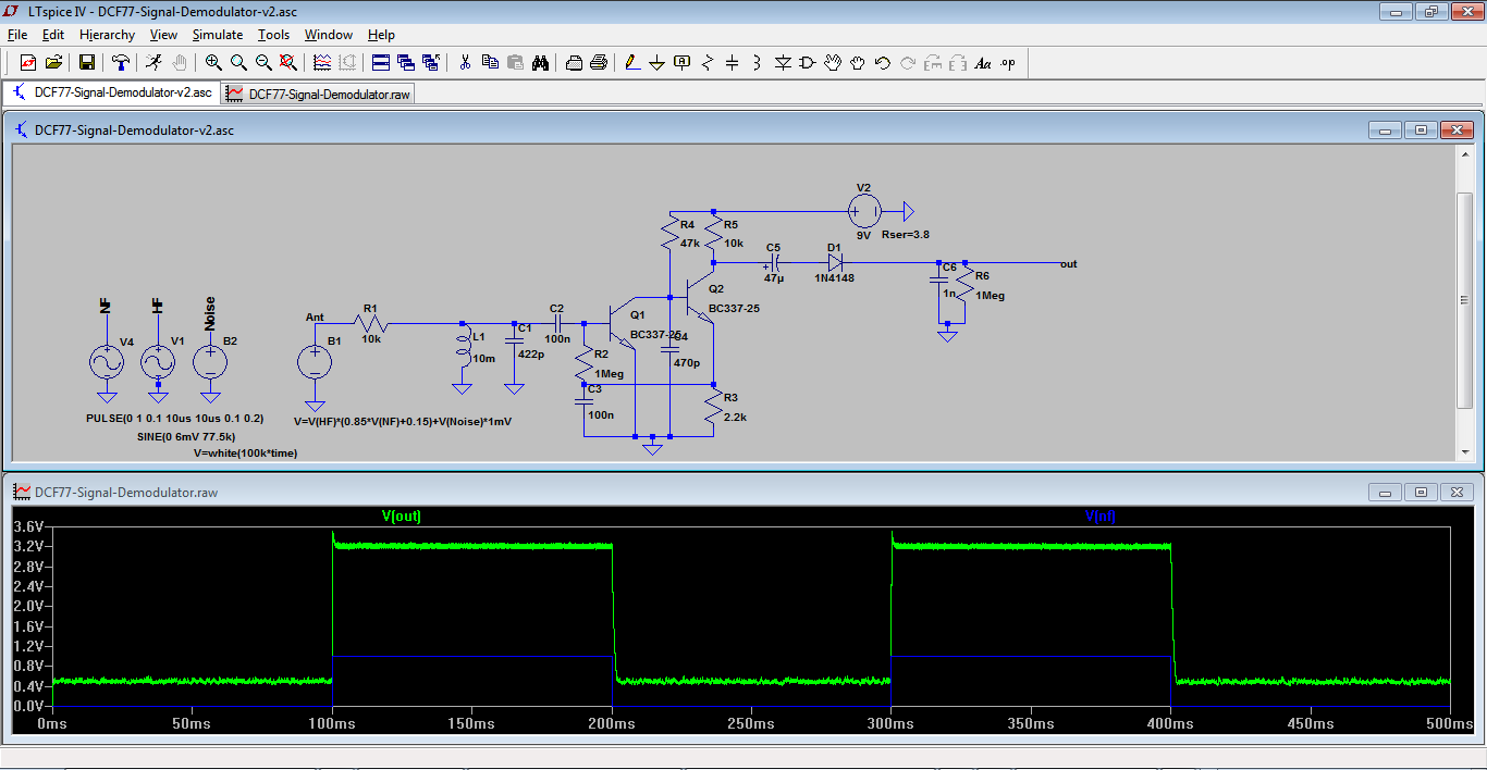

An alle:
Ich hab inzwischen mal einen Empfänger mit Demodulator in LTSpice
zusammengestückelt, der recht vielversprechend aussieht.
Als Vorlage hat folgender Radioempfänger gedient:
http://electroschematics.com/wp-content/uploads/2009/11/two-transistor-radio.gif
Ich hab den Schwingkreisabgriff "vereinfacht" und statt 9V nur 5V
Versorgungsspannung genommen und als Transistor BC337-25 (ich hab hier
allerdings nur BC337-16er allerdings kein Spice-Modell dafür, also wird
der Verstärkungsfaktor etwas niedriger ausfallen).
Hinten dran habe ich einen Demodulator gehängt:
1. Diode zur Gleichrichtung des Signals
2. RC-Lowpass-Filter mit f0 = 1kHz
In der angehängten Grafik sieht man, das originale NF-Signal (Blau), das
demodulierte Signal (direkt nach der Diode, Rot) und dann das
Lowpass-gefilterte Signal (Hellgrün).
Das simulierte Trägersignal hat 6mV, darauf liegt jetzt noch ein
Weisses-Rauschen mit 1mV Stärke.
Also von der Simulation her sieht das meiner Meinung nach recht gut aus.
Zum "Messen" wird mein Multimeter zu evtl träge sein, aber vllt. könnte
man schon direkt eine Diode an den Ausgang hängen... mit etwas Glück
passt das Spannungslevel und die LED wird immer mal kurz dunkel im
Sekundendentakt. Wegen optischer Trägheit wird sie dann möglicherweise
sogar in den "200ms"-Pausen etwas dunkler als in den "100ms"-Pausen, was
ein manuelles ablesen erlauben würde.
Bei dem Soundkarten-Oszilloskop bin ich hingegen unsicher, ob ich da den
DC-Anteil sehen kann (müsste sich aber austesten lassen mit ner
einfachen Spannungsquelle... irgendwas bis 1,1V sollte der Eingang ja
aushalten)
Wenn jemand nen Tipp hat, wie man das Signal einfach visualisieren
könnte... immer her damit.

Bezüglich meiner "Praxisübung": Ich habe die Schaltung real aufgebaut
und dabei noch ein paar Modifikationen vornehmen müssen. Leider hat's
mal wieder nicht so einfach funktioniert. Hab 9V als Versorgungsspannung
genommen + LED...
Fehlermöglichkeiten:
1. Vielleicht reicht die Spannung oder die gelieferte Stromstärke für
die LED einfach nicht. Wobei's eher die Spannung sein müsste.
2. Die meisten Kondensatoren aus so nem billig-Kerko-Sortiment
entnommen, was so bissl den Anschein wie "Elektronikschrott" macht. Da
weiß ich noch nicht, ob ich nicht den einen oder anderen Wert falsch
abgelesen habe. Vor allem sieht mir mein 470pF-Kondensator einfach mal
viel zu "fett" aus... aber es steht was von "471" drauf. Das sind halt
so Fehlerquellen, die man besser ausschließen können sollte. Kapazitäten
ausmessen geht mit meinem Multimeter leider nicht, da müsst ich mir
meine µC-Schaltung noch mal aufbauen.
Im Laufe meiner Tests am Rechner habe ich noch festgestellt, dass die
Schaltung (insbesondere der Demodulator) noch ein paar Fehler hatte:
1. Auf den Widerstand des RC-Filters kann man wohl verzichten (bzw. er
muss parallel zum Kondensator sein, siehe 2.)
2. Der Kondensator des Tiefpass-Filters läd sich ewig auf und entläd
sich dann im Prinzip nicht oder zu langsam. Das fällt erst auf, wenn man
die fallende Flanke mit simuliert, was im obigen Screenshot fehlt.
Entsprechend wurde ein 1Meg-Ohm-Widerstand parallel geschalten.
3. Der Kondensator des Tiefpass-Filters selbst wurde durch einen mit 1nF
ersetzt, dann überschwingt das Signal zwar etwas, aber die Flanken
(insbesondere die Fallende) sind schön steil. Bei 10nF (wie unabhängig
von Bernd vorgeschlagen) ist mir das Signal etwas zu rungelutscht. Es
überschwingt nicht mehr, aber die fallende Flanke ist halt ungünstig.
Ein Kompromiss wäre noch 4.7nF (überschwingt nicht, aber fallende Flanke
nicht optimal). Evtl. muss je nach Gegebenheiten in der echten Schaltung
hier auf 4.7nF gewechselt werden.
4. Den Koppelkondensator am Verstärker-Ausgang habe ich durch einen
47uF-Elko ersetzt. Mit dem 4.7uF-Elko der Originalschaltung tendiert der
HIGH-Signal-Pegel langsam zu sinken. 22uF oder etwas weniger scheinen
aber auch zu reichen. Von den 47uF habe ich einfach mehr da...
5. Die Widerstände an Q2 (Original: 39k Ohm und 6.8 kOhm) habe ich durch
Standard-Werte ersetzt, die ich eher zur Verfügung habe (47 kOhm und 10
kOhm); R2 und besonders R3 sollte man nicht anfassen und ziemlich exakt
bei 1Meg 2.2 kOhm lassen.
5. Der Elko C3 (Original: 4.7uF) wurde durch einen Kerko mit 100nF
ersetzt, da das Signal bei Amplitudenänderung (an den Flanken) sonst zum
"Schwingen" neigt (sehr hässliche Signalverfälschungen). Viel kleiner
als 100nF sollte man nicht gehen, dann funktioniert die Schaltung nicht
mehr.
Im Anhang gibts ein Bild von der Simulation. Das Eingangssignal ist
diesmal identisch bis auf das NF-Signal. Das wurde auf 0.2s
Periodenlänge abgeändert, damit man auch schon bei 500ms Simulationszeit
ein paar Pegelwechsel sieht. Außerdem ist die Schaltung als *.asc
angehängt.

So... ich wollte mal wieder vermelden, wie es weiter voran gegangen ist.
Die weiteren (Teil-)Erfolge sind eher "mager" gesäht gewesen...
Die obige Schaltung mit Bipolar-Transistoren als Verstärker habe ich
soweit hinbekommen, dass das Soundkarten-Oszilloskop meinte, es würde
(gemessen nach der Demodulation) ein Signal mit ziemlich exakt 77.5 kHz
anliegen (Peak mit ca -80dB).
Allerdings frage ich mich, wo das her gekommen sein soll? Letztlich
sollten die 77.5 kHz ja "weg-demoduliert" werden, also nur noch
Schwankungen im DC-Anteil sein.
Leider ist mein Soundkarten-Oszilloskop DC-entkoppelt, daher kann ich
kein wirkliches Signal erkennen/messen. Deswegen hatte ich jetzt länger
