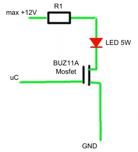

Hallo!
Im Anhang habe ich einen Schaltplan von einer LED mit PWM-Steuerung.
Laut Datenblatt verträgt die LED 800mAh bei 10% duty-cycle. Wieviele kHz
die PWM haben muss weiß ich jetzt leider nicht auswendig.
Meine eigentliche Frage wäre aber, wie ich den Widerstand R1 berechnen
muss, damit die LED nicht übersteuert wird, ich aber trotzdem keine
zweite Zentralheizung bekomme. Also bitte um Hilfe wie ich die Formel
herleiten kann :-)
Mfg Markus

Ein Vorwiderstand an solch einer LED ist die falsche Wahl. Solche LEDs
sollte man dringlichst mit einer Konstantstromquelle versorgen und nicht
einfach mit einem Widerstand den Strom begrenzen. Das ist nicht gut.
Wenn dir nicht klar ist wie man einen solchen Vorwiderstand berechnen
würde dann nimm das
http://www.elektronik-kompendium.de/sites/bau/1109111.htm
Zentralheizung hast trotzdem.
Sicher nicht. Wenndann verträg sie 800mA. Ah (Amperestunden) beschreibt
die Fähigkeit einer Quelle über einen gewissen Zeitraum Strom zu
liefern.

Sorry, ich habe mich in meinem Startpost leider undeutlich ausgedrückt.
Nochmal von ganz vorne: Was möchte ich machen? Nun ja ich habe eine alte
Makita-Taschenlampe mit einem 9,6V NiMh/NiCd-Akku. Die Glühbirne ist
durchgebrannt und wir verwenden längst kompaktere Taschenlampen. Dennoch
war mein Grundgedanke, in diese Taschenlampe, da ja reichlich Platz
vorhanden ist, auch für einen Kühlkörper, eine High-Power-LED einzubauen
und an diese 9,6-12V Akkuspannung zu treiben. Dass man die LED nicht
direkt an zwölf Volt hängen kann weiß ich :-)
Und genau das was du mit der Konstantstromquelle in deinem Beispiel
erwähnt hast, geht NICHT weil ich den Akku nicht alle 10 minuten
auswechseln will. Ich habe mir einige Webseiten zu dem Thema
PWM-LED-Treiber angesehen und habe sehr häufig die oben nachgezeichnete
Konstellation vorgefunden. Auf diesen Seiten hat der Widerstand R1
eigentlich immer Werte unter einem Ohm.
Auf einer Webseite habe ich die Formel R = 0,07 x Iled gefunden.
Allerdings war dies in Kombination mit einer Spule, wobei mir nicht klar
ist, wie diese Person auf ausgerechnet 0,07V gekommen ist.
So, ich hoffe ich konnte nun den Sachverhalt ausführlich schildern :-)

wenn der "Vorwiderstand" so klein ist, dann wird wer vermutlich als
Shunt zur Strommessung verwendet.
> auswechseln will.
Das verstehe ich nicht. Konstantstromquelle bedeutet, das du die LED mit
einem festgelegten Strom betreibst. Dazu wird die Spannung so geregelt,
das immer der gleiche Strom fließt. Mit einer PWM machst du im Prinzip
genau das. Man spart sich in den meisten Fällen lediglich die
Spannungsstabilisierung und lässt die LED einfach schneller blinken, als
es das menschliche Auge wahrnimmt (dabei tritt allerdings der
stroboskopischer Effekt auf, wodurch drehende Teile als stehend
erscheinen können, weshalb dies in Werkstätten vermieden werden muss).
Falls die LED mit unter 5V auskommt, kannst du sie mit an den
Spannungsregler vom µC hängen (der muss dann natürlich größer sein und
der µC entkoppelt werden).
Alternativ könntest du dir auch einfach einen fertigen LED Treiber
suchen, der das alles für dich macht.
Es würde mich nicht wundern, wenn das Leuchtergebnis eher bescheiden
ausfällt, das LEDs eine andere Abstrahlcharakteristik haben als
Glühbirnen, da der Reflektor der Lampe ja auf eine Glühbirne ausgelegt
ist. Endergebnis würde mich aber schon mal interessieren.
Gruß Kai

Was ich machen möchte ist die PWM einstellen und gleichzeitig verhindern
dass mehr als 1000mA (Ja ist ein A, habe mich geirrt) durch die LED
fließen. Gibt es da keine elegantere Möglichkeit als einen
Spannungsregler?
Dass die Lichtausbeute geringer ist ist mir schon klar, das ist auch nur
ein Projekt um mich mit für mich neueren Kapiteln "vertraut" zu machen.
Hier ist das Datenblatt. Sorry, habe mich geirrt, ist doch 1A Peak
Current aber was genau heißt nochmal Duty Ratio 0,1%? Heißt das ich darf
die 10-Bit-PWM nur auf 1 setzen?
http://files.hueyjann.tw/Hi-Power%20LED%200.5W-5W/3W%20High%20Power%20LED/HPB8b-49K3xWx.pdf

Markus schrieb:
> Ich wusste garnicht dass das menschliche Auge bei derart hohen
> frequenzen noch was erkennen kann? Bei meiner Digitaluhr mit 6
> 7-segment-Anzeigen, wo eine nach der anderen kurz aufblitzt um ihren
> Inhalt anzuzeigen, schaffe ich es mit meinem mega8 auf 5kHz und sehe
> nichtmal bei der geringsten Helligkeitseinstellung ein flimmern.
Es flimmert auch sichtbar. Wenn sich aber z.B. die Bohrmaschine genau
soschnell dreht, wie es flimmert, dann sieht es so aus, als würde sie
stehen, was sie aber nicht tut. Stroposkoplampen arbeiten genau nach dem
Prinzip, um sich schnell bewegende Dinge Sichtbar zu machen.
Markus schrieb:
> Genau das möchte ich nicht machen weil ja dann mehr als 2 drittel der
> energie am Spannungsregler verbraten wird - bei meiner oben genannten
> Digitaluhr wird der Regler schon verdammt heiß.
Hier liegt mein Fehler. Ich habe bei einem Spannungsregler an eine
Step-down Regler gedacht und nicht an einen Linearregler.
z.B. sowas
http://www.reichelt.de/ICs-TLC-TSA-/TS-19377-CS/3/index.html?;ACTION=3;LA=446;ARTICLE=115920;GROUPID=5480;artnr=TS+19377+CS;SID=10UCT6h38AAAIAAGtWgYcc29ef4cc908235996ef89f1a9154c399
Ein Linearregler ist ja nur ein besserer Widerstand, das würde ich für
sowas auch nicht verbauen.
Gruß Kai

@  Markus (Gast)
Schon klar.
>Spannungsregler?
Sicher, nennt sich Konstantstromquelle fuer Power LED. Dort wird die
Spannungsdifferenz NICHT verheizt sondern transformiert und der Strom
geregelt. Was will man mehr?
Ja. Vergiss die 1A und schick 700mA durch. Das macht die Schaltung im
Artikel.
MFG
Falk
