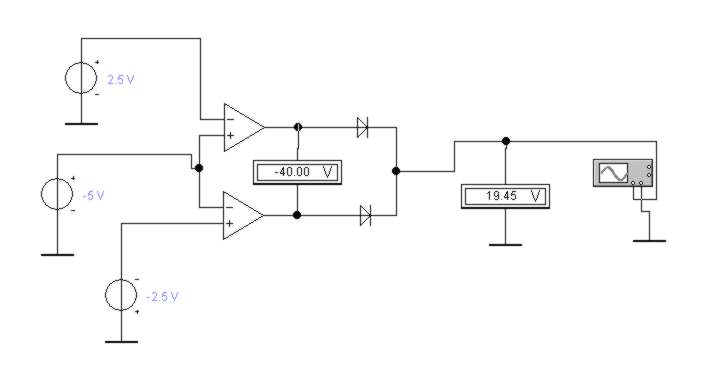

hallo,
erstmal danke für eure vorschläge, vorallem für die schaltung, bin auf
diesem gebiet ein anfänger und da hilft so eine schaltung am meisten.
>Also am MC-port sieht es dann so aus:
>-5V = HIGH
>0V = LOW
>+5V = HIGH
>so brauchst du es doch oder ?
ja genau. habe es in electronic workbench versucht nach zu bauen aber
da kammen komische sachen raus,siehe anhang, was für ein fehler mache
ich?

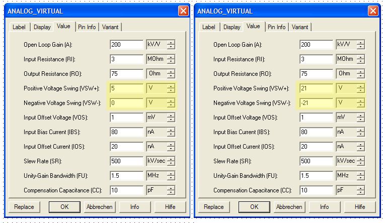

OPs mit +5V/0V versorgen und evtl. an den Eingang des µCs noch einen
Pull-Down (damit es auch sicher auf 0V runtergeht). Dann sollte auch
die Simulation klappen.

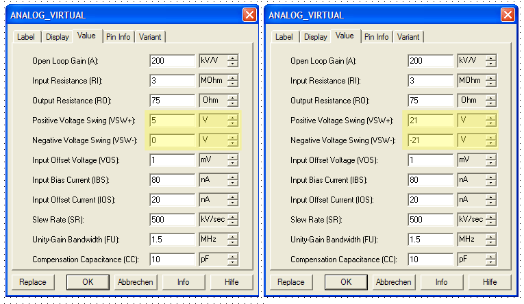

Klick mal Doppelt auf die OPs, da solltest die Versorgungsspannung
dieser einstellen können (5V und 0V = assymetrische Versorung; hab ich
in meinem ersten Post vermerkt)
Zu den angezeigten 40V in deinem Bild. Workbench nimmt standardmäßig
eine Versorgung der OPs von +21V/-21V an. Die Ausgäng nehmen bei HIGH
21V und bei LOW -21V an (Versorgungspegel). Wenn nun der Ausgang von
OP1 auf HIGH und der von OP2 auf LOW steht, hast du eine Differenz von
~40V zwischen den Ausgängen.

habe die op´s so versorgt wie ihr gesagt habt.
bei 0V eingang ist alles ok.
aber gucktmal bei -5V und 5V.
ich bin wahrscheinlich zu dumm, was habe ich jetzt wieder falsch
gemacht?
ps. manchmal wenn ich ein voltmeter anschliesse steht da z.b. 10`V, was
bedeutet "´" und wie bekomme ich es weg bei workbench?
Gast #211031
Nein, du hast nichts falsch gemacht! :) Die Angezeigte Spannung stimmt
in beiden Fällen!
Ein kleiner Abstecher zur Messtechnik: Wenn du mit deinem Voltmeter vom
Ausgang OP1 nach Ausgang OP2 mist und OP1 = HIGH bzw. OP2 = LOW ist,
bekommst du +5V am Voltmeter.
Lässt du dein Voltmeter so angeschlossen und drehst aber die Polarität
(jetzt hat OP2 = HIGH und OP1 = LOW), zeigt dir dein Voltmeter
natürlich -5V an! Das ist das gleiche wie wenn du an 12V mist und dann
die Messstrippen vertauschst; also GND vom Messgerät auf PLUS und die
rote Messstrippe auf Masse deiner Schaltung!
Mach mal statt den beiden normalen dioden 2 LEDs in die Schaltung und
du wirst sehen, dass es so stimmt!
