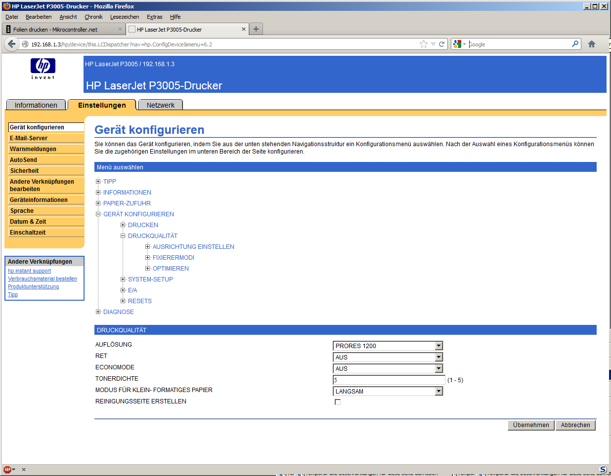

Gast #2917027
Stephan W. schrieb:
> HP Drucker waren schon immer bekannt für ein sehr gutes Druckbild. Schau
> dich mal nach einem günstigen HP Laser um. Wenn du den dann nur zum
> Drucken der Folien verwendest hebt Dir so ein teurer HP Original Toner
> auch mehrere Jahre.
ich hab als vergleich einen samsung ml-1640 (schlechtes druckbild,
praktisch keine einstellungsmöglichkeiten) und einen gebraucht gekauften
hp lj-p3005.
bei letzterem wird man mit einstellungsmöglichkeiten beinahe erschlagen,
von der offensichtlichen tonerdichte bis hin zu sachen wie fixierstärke,
ret, randverbesserung (siehe screenshot). die druckqualität von dem hp
teil würde ich als sehr gut bezeichnen
(Beitrag "Re: Layout Folie, Qualität erhöhen").
kann durchaus sein das dein drucker nicht geeignet ist folien gut zu
bedrucken.
