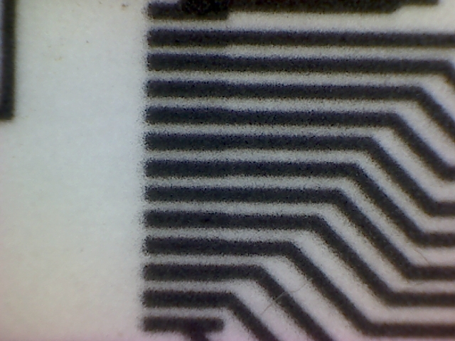

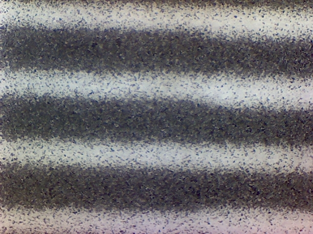

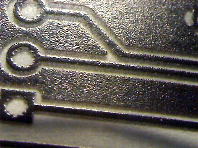

Gast #2755863
ich habe diesem Post 2 Bilder von meiner Layoutfolie angefügt
(aufgenommen mit einem Mikroskop mit 2 unterschiedlichen
Vergrößerungen). Man sieht 10 mil Leiterbahnen bzw. die Pads für ein
TQFP Gehäuse. Wie man an den Bildern erkennt, sind die Leiterbahnen
dieser Größe nur noch eine Punktewolke. Entsprechend schlecht wird auch
die fertige Platine. Auch mit verschiedenen Belichtungs- und
Entwicklungszeiten konnte das Ergebnis nicht zufrieden stellen.
Als Folie wurde eine Matte Laserfolie verwendet und als Drucker wurde
ein HP Color Laser Jet 2550.
Was kann ich tun, um die Qualität der Layout Folie zu erhöhen?
Würde ein Tonerverdichter etwas helfen?
Schafft ein Copyshop bessere Qualität?
Sind die matten Laserfolien schuld bzw. sind transparente generell
besser?
Würde sich ein Tintenstrahldrucker besser eignen?
Vielen Dank für eure Tipps!

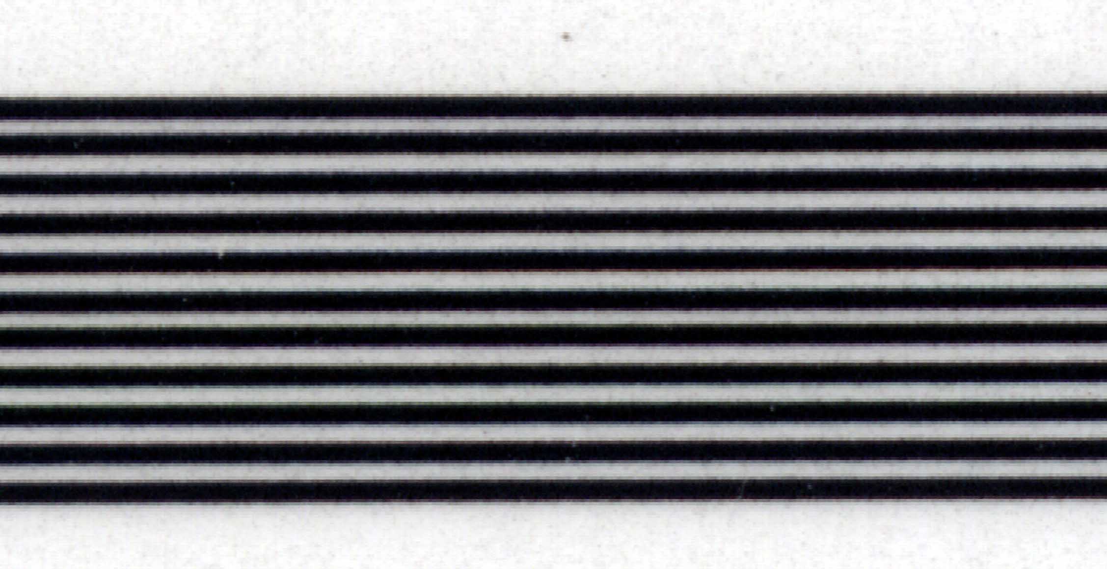

Gast #2755952
ich habe gerade selbst mal einen Test gemacht.10 mil Hp 1005
Originaltoner und Zweckform 3491 matt.Die Vergrößerung hat mein Scanner
gemacht 800%.Urteile selbst.Damit müßte sich einwandfrei arbeiten
lassen. Im Zweifelsfall mit doppelten Folien?
Gast #2756743
das ist ein ziemlich schlechtes druckbild... kannst du an den
druckereinstellungen rumfummeln? RET aus, von "graustufenbild" auf s/w
umstellen, etc?
nope. tonerverdichter macht nicht magischerweise den dreck zwischen den
leiterbahnen weg.

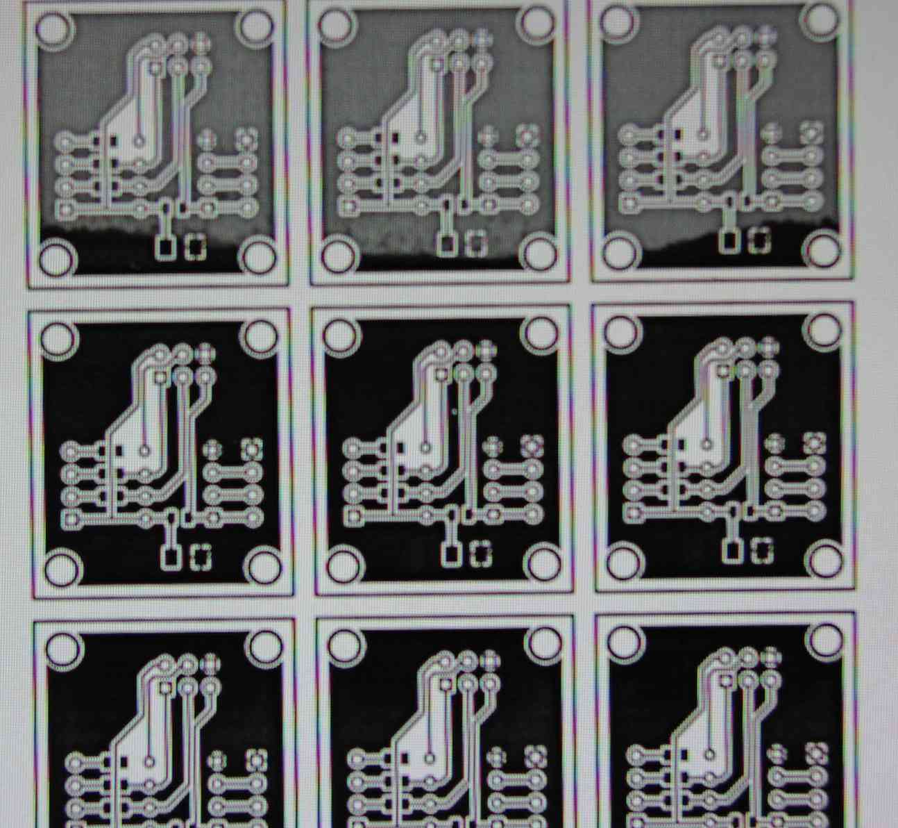

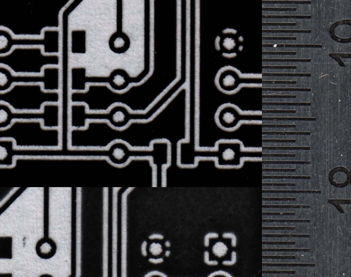

Gast #2757857
das erste (sauschlechte verwackelte) bild zeigt den unterschied zwischen
normalem druck und mit verdichter behandeltem druck. die unteren zwei
reihen sind behandelt, die oberen nicht (bis auf den kleinen siffrand).
das zweite bild zeigt eine fotomontage aus gescanntem material
(1200dpi). links oben mit toner verdichter, darunter ohne, rechts ein
stahllineal mit 0,5mm teiler. die leiterbahnen sind wohl nicht 10 mil
(0,254mm) sondern eher 0,3mm.

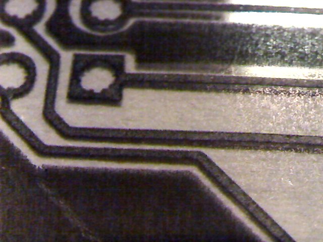

die letzten beiden bilder zeigen schräg aufgenommene ausdrucke.
Mon_Jul_16_20-59-00.jpg ist unbehandelt, Mon_Jul_16_20-59-11.jpg mit
tonerverdichter. die zuerst rauhe oberfläche scheint nach behandlung
speckig und stärker erhöht.
beim auftragen des verdichters (reichelt spraydose) muss man keine
besondere vorsicht walten lassen - einfach draufsprühen bis ein
durchgehender film auf dem ausdruck ist. ich vermutete vor der ersten
anwendung das der toner wie farbe auf die man lösemittel kippt verlaufen
würde - ist aber nicht so.
die wirkung des verdichters soll laut berichtern hier im forum (stark?)
vom toner abhängig sein. hier scheint sie gut zu sein (drucker hp p3005,
1200 dpi, druckstärke 5, kontrastverstärkung, afaik originaltoner).

Tonerverdichter schließt problemlos Löcher bis etwa 30-40 µm. Doppelte
Folie ist für feine Strukturen (unter 10 mil) nicht brauchbar, weil
UV-Licht nicht gerichtet, sondern diffus einstrahlt. Die 0,1 mm dicke
Fole wird also unterstrahlt und macht die Ränder der Leiterbahnen
unscharf.
