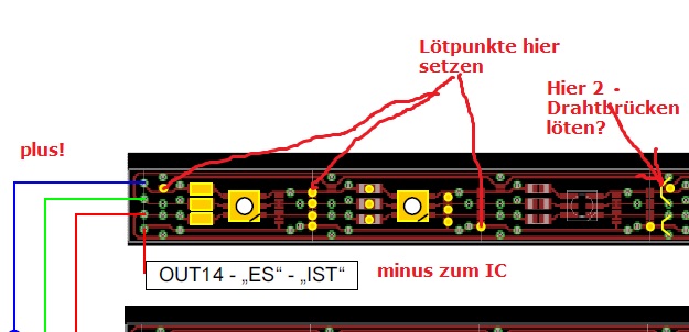

Hallo!
entschuldigt evtl die doofe Frage
aber ich hab die Tiele in Bestellung und lese mich gerade voll ein.
Es ist ja hier keien Matrix Schaltung wie bei den NachbauV2 Uhren die
ich schon öfter gemacht habe
http://www.mikrocontroller.net/wikifiles/c/c2/2012WordClockLEDMatrix_wiring_v22.pdf
Die IC steuern hier also die  Kathoden
und die PLUS  sind blau/ROT/GRÜN    Ja?
Man muss nun dann also auf diese Paltinen ( leerstreifen sind alle
gleich?)
nur die LEds und Widerstände bestücken die auch irgendwann leuchten und
NUR
die zb Streifen 1 vor Led 3  2 kleine Drahtbrücken oder was bedeuten die
dünne gelben Striche sind das Jumperleitungen?
Haben die gelben Punkte auch eine Bedeutüng?
danke
tom

Gast #2969178
Hallo Jungs!
Ich nutz grad die Stille Zeit um die RGB Wordclock nun zu bauen
Die erste Platine hab ich bestückt
Ich frag mich grad wie ich die testen kann?
links
Plus an Blau und unten GND  an ein Netzteil 3V bzw 5 V ergibt keine
Reaktion !?!?
bevor ich nun weiter mache habe ich evtl einen Fehler im System?
Detailbilder siehe hier
http://www.flickr.com/photos/89346836@N03/8303904784/in/set-72157632326059111/
Wieso werden eigentlich wenn es eine 3-er Gruppe LEDS ist mehrfach
Widerstände bestückt?  und nicht für 3 Leds dann 1 Stk mit Wert X?
zb bei Wort  FÜNF sind es dann 9 Widerstände   3 x    33/27/300 ihm
danke
und schönes Fest
lg
tom
#2969194
Hmm,
Du kennst
So wie es aussieht, hast Du Lötbrücken mit Widerständen und umgekehrt
versehen. Pro Wortgruppe gibt es nur einen Widerstand pro Farbe. Und
zwar am Ende, wo die Verbindung mit RGB hergestellt wird.
Mein Rat:
Wiki durchlesen, Zusammenhänge verstehen, aufbauen, Sichtprüfung,
Funktionsprüfung.
http://www.mikrocontroller.net/articles/Word_Clock_Variante_1
gaaaanz unten. Da hat sich einer wirklich Mühe gegeben.
Gruss,
Bernd
