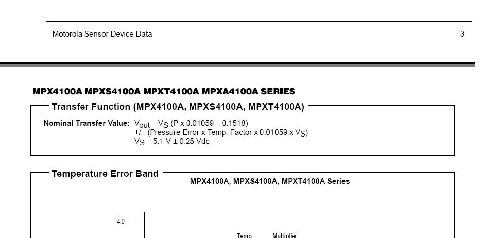

Der Drucksensor hat drei Anschlüsse.
Pin 1 = GND
PIN 2 = AD-Wandler Eingang
PIN 3 = Vcc(+5V)
Sorry vorhin habe ich geschrieben, dass der PIN Aref bei mir nur mit
einem Kondensator auf AGND liegt. Dies stimmt nicht!.
Den PIN AREF habe ich bei mir auf +5V gelegt.
Und per Software habe ich die BITS REFS0 und REFS1 auf "0"
geschaltet.
Kann ich doch so machen oder?
Wie sieht dann die algemeine Gleichung für den AD Wert eigentlich aus?
Z.b:. so -> 5V/1024 * AD-WERT
Und wie mache ich den Mittelwert?
Und wie kommst du auf diese Gleichung: 1,22V/2,56V * 1024 = 480
Ich habe doch bei meinem ATMEGA8535 keine 1,2V oder doch?

von A.K. (Gast)
Hej, ich bin nicht 24h live dabei. Also Geduld.
Zur 1,22V Bandgap: Drum war's ja wichtig, den exakten Typ
rauszukriegem und evtl. auch es dem Compiler zu sagen. Der AT90S8535
hat 3 Mux-Bits in ADCSR und keine 1,22V, der ATMega8535 hat 5 Mux-Bits
in ADCSRA und hat die 1,22V. Siehe Datasheet S.218.
"Kann ich doch so machen oder?"
Du kannst auch einen Kopfstand machen und dabei Lenin rezitieren. Ob's
aber Sinn ergibt? Eine 5V-Referenz kriegst Du leichter mit
REFS10,REFS0=1, muss also nicht extern verdrahtet werden. Aber VCC ist
üblicherweise eher ungenau, nicht zu empfehlen. Anderes Netzteil dran,
anderer Wert. Wenn externe Referenz dann eine echte, also mach lieber
100nF an GND und keine 5V dran. Ein Elko ist da auf Dauer etwa
ungünstig, kann je nach Laune die Messung verfälschen, also Kerko.
ADC/Spannung umrechnen: siehe Datasheet S.216.

jetzt habe ich noch einen Luftdrucksensor von Motorola drangehängt.
Meine Gleichung sieht dazu so aus:
long_luftdruck = (188.1049927 * (5.00/1024))*read_adc(0) +
143.3427762;
Auf dem Display erscheint ein zu niedrieger Luftdruck.
Aktueller Wert bei mir: 992hPa.
Es müsste doch so bei 1020 bis 1025 hPa liegen.Das verstehe ich nicht.

Heute Nacht habe ich in meinem C Programm festgestellt, dass ich eine
flasche Gleichung für den Temperaturmessung genommen habe.
Also bei mir ist es noch immer so dass ich einen um 3 bis 4 Grad höhren
Wert angezeigt bekomme.
Der Luftdruck stimmt wie gesagt auch nicht ganz. Ist um ca. 20hPa
niedriger.
Ich habe das Datenblatt x mal gewälzt, aber es bringt nix.
Ich habe auch verschiedene Einstellungen des AD Wandler ausprobiert.
Bei Aref messe ich 4,99V und die VCC hat bei mir genau 5,02V.
Wenn ich beide Werte in den Rechnungen berücksichtige dann ändert sich
auch nicht viel. Was kann ich denn noch machen?
