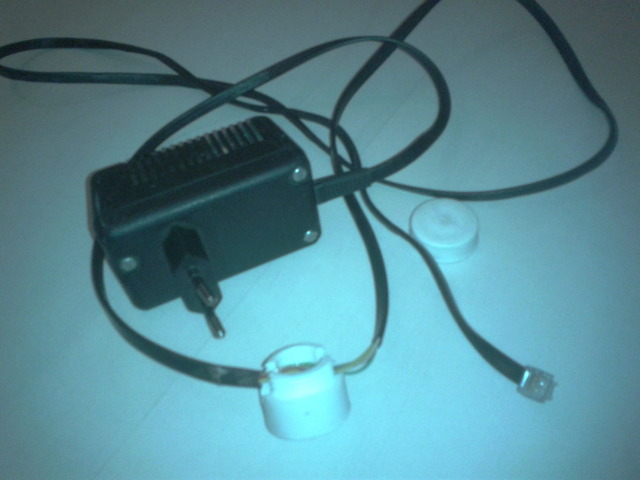

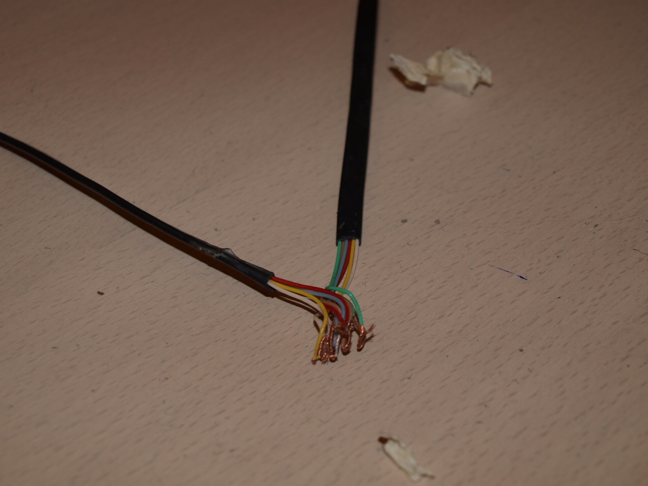

Liebes Forum, auf den Tipp eines netten Herrn hin habe ich mich nun hier
bei mikrocontroller.net in der Hoffnung auf kompetente Hilfe angemeldet.
Ich suche einen Elektroniker (m/w), der/die sich mit Sonderanfertigungen
für ein Netzteil auskennt und günstig ein Netzteil bauen kann. Das
Netzteil gehört zu einer Alarmanlage gegen Ladendiebstahl und ist nach
dem Aufschrauben von einem Ladenbesitzer für Kleinelektro für „tot"
erklärt worden, da das Netzteil durchgeschmorrt ist.
Weil wir vor 6 Jahren die Alarmanlage gebraucht ersteigert hatten, haben
wir auch keinen Kontakt zu der Firma, die dieses Netzteil gebaut zu
haben scheint. Alle Hinweise auf die Stromspannung sowohl bei der Anlage
als auch bei dem Netzteil selbst wurden entsprechend von der Firma
entfernt.
Ich war bereits bei Elektromärkten (u.a. Conrad), aber mir wurde gesagt,
dass das Netzteil (siehe Bild) eine Sonderanfertigung der Firma gewesen
sein muss.
Da wir ein kleiner Laden sind und momentan kein Geld haben, eine
komplett neue Anlage zu kaufen, suchen wir auf diesem Wege eine
Möglichkeit, ein neues Netzteil günstig zu erhalten.

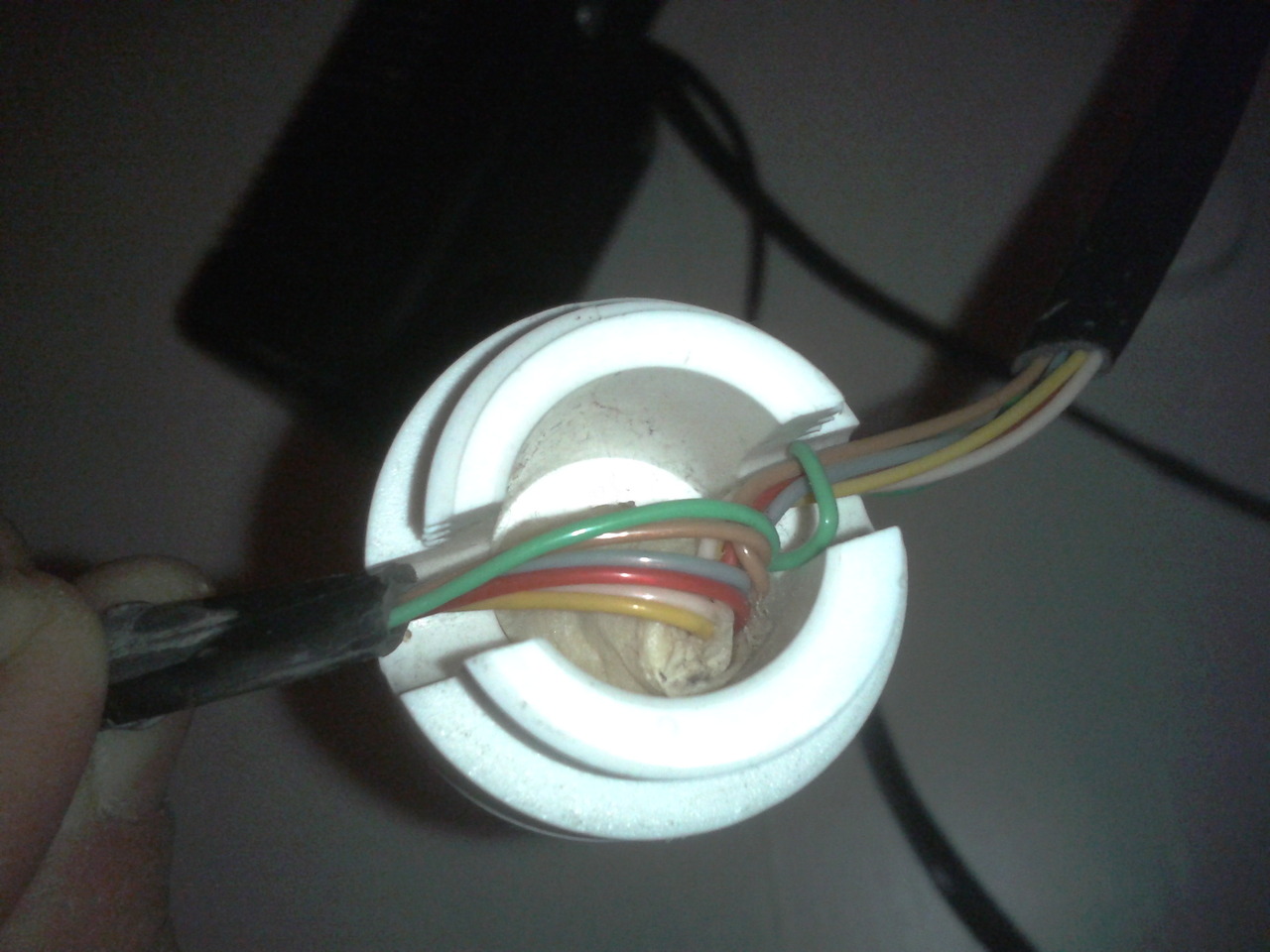

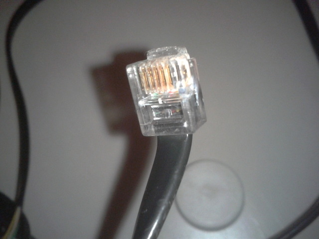

Am einen Ende ist der Anschluss RJ11, am anderen Ende der Stromstecker,
bei dem wir leider nicht wissen, wieviel Volt da durchläuft.
Mir wurde gesagt, dass es vermutlich eine ganz "normale" Anfertigung
ist, nur zusammengesetzt aus zwei Teilen, die es sonst so nicht gibt.
Könnt ihr helfen?
Ich wohne in Berlin.
Herzlichen Dank,
moii

von poi m. (moii)
Hallo Frank,
Danke für die schnelle Antwort. Das ist ja das Tückische. Der Herr, der
das Netzteil aufgeschraubt hat, hat keinen einzigen Hinweis darauf
gefunden, welche Spannung oder welches Fabrikat es ist, aber es scheint
ein Universalnetzteil zu sein, das von der Firma anscheinend einfach mit
einem RJ-Kabel verbunden wurde (deswegen auch diese Kuppel, bei dem die
Drähte miteinander verflochten und zusammengeklebt worden sind). Ich
weiß es aber nicht genau.

Auf den Bildern kann man beeindruckend wenig erkennen. Ist in dem weißen
Dingen noch irgendwas drin, oder ist das mehradrige Kabel da nur
abisoliert und verklemmt?

von Michael_ (Gast)
Das sieht so aus, wie die NT vom Telefon. Die hatten bei Siemens und Co.
solche flache Leitung und zwei Spannungen.
Mach mal ein scharfes Foto der Draufsicht und vom Innenleben.
Die Stecker sind verbogen und haben evtl. keinen Kontakt mehr zur
Schaltung.

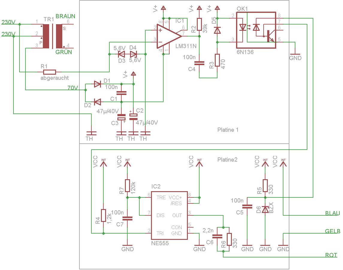

von Besserwisser (Gast)
Das Gehäuse mit den 3 Schrauben schaut ganz nach dem Hersteller Friwo
aus.
von Jobst M. (jobstens-de)
Meine alten Sinus 61 haben auch so ein ähnliches Steckernetzteil. Ist
auch von Friwo. Wenn es Dir weiter helfen würde, könntest Du sie haben.
Allerdings weiß ich nicht, ob sie die selben Daten haben:
Input: 230V 80mA 18.4VA
Output: 7,1V DC 430mA und 5,5V DC 210mA - ungeregelt wenn ich das
richtig verstehe
Aber wie sieht denn das andere Ende aus? Also das Ding, wo der
RJ-Stecker rein kommt?
Vielleicht kann man mit den Informationen, die man dort abgreifen kann
etwas anfangen!?
Jobst

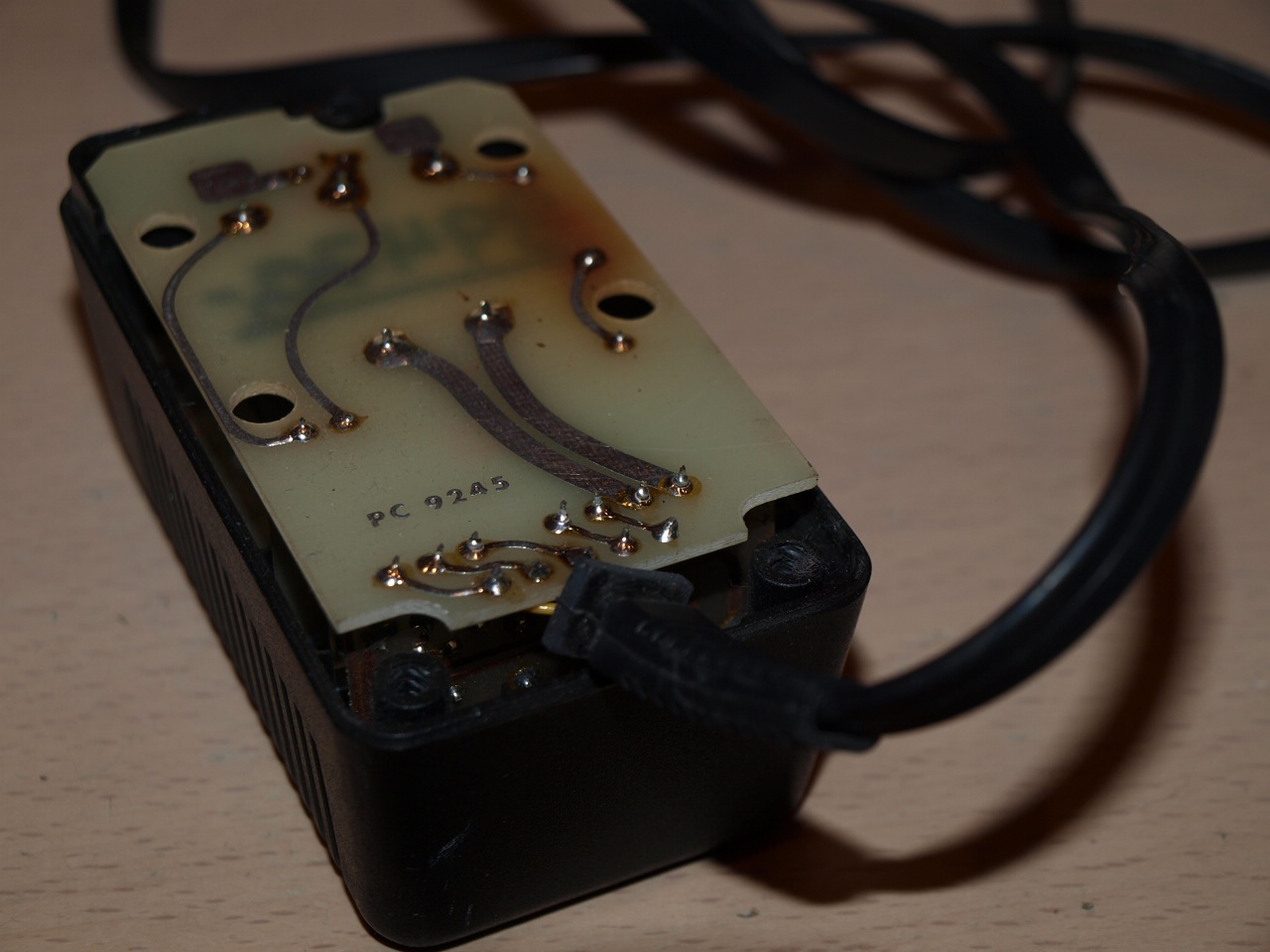

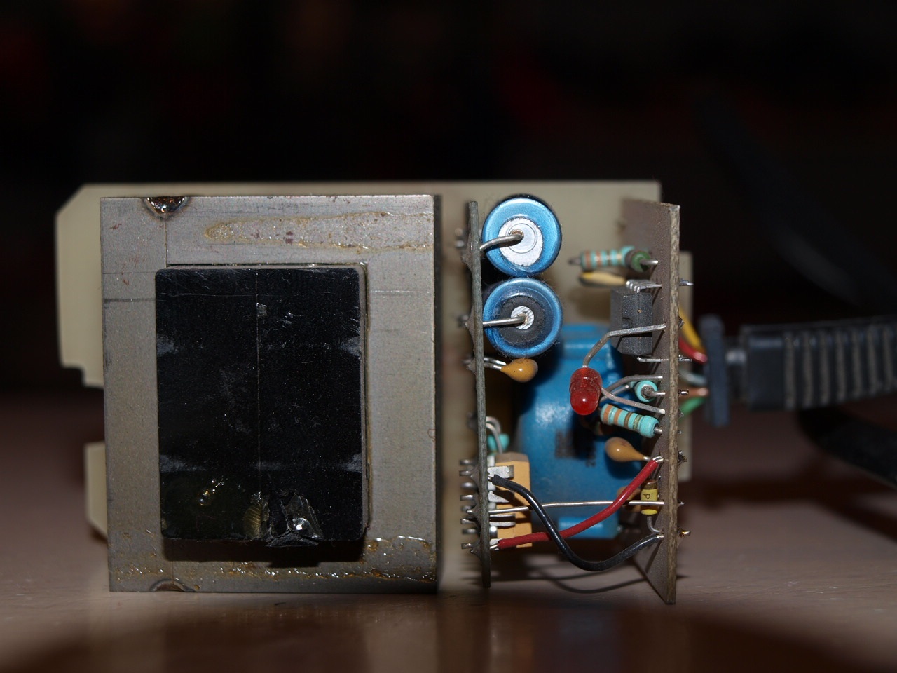

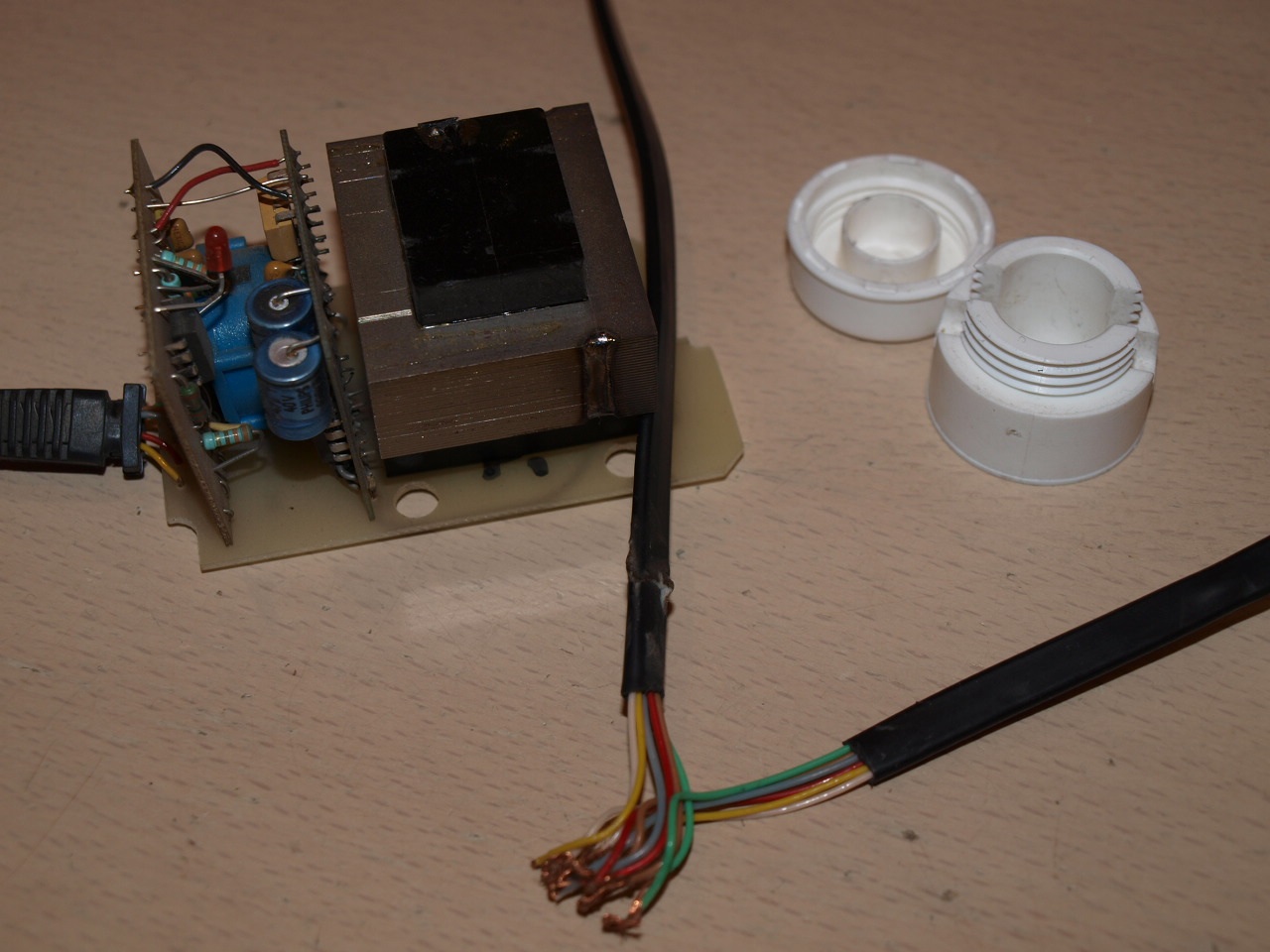

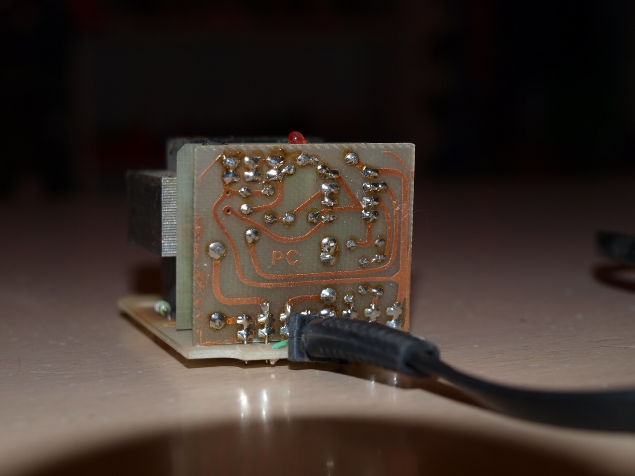

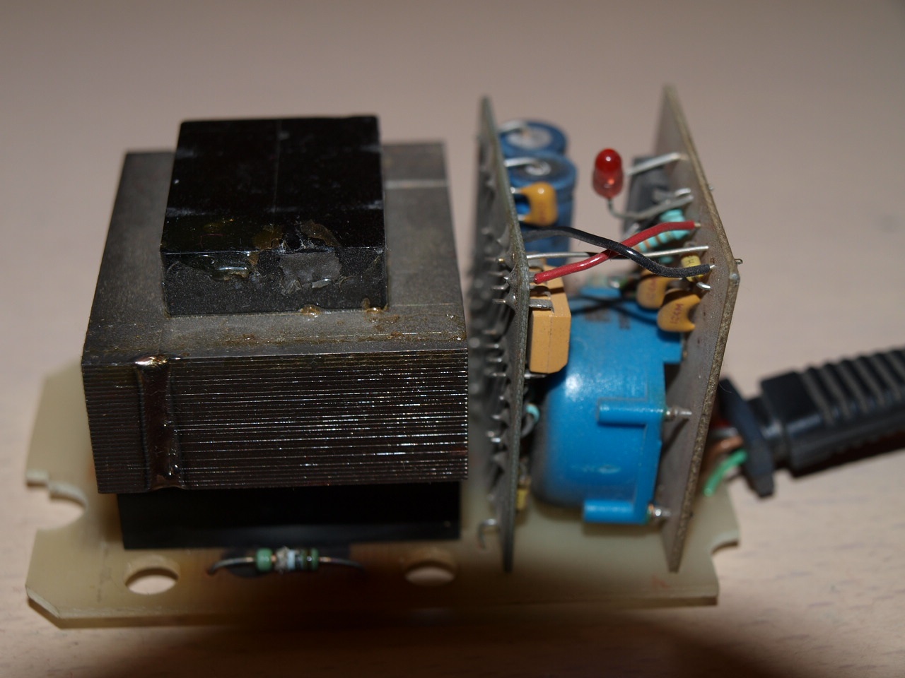

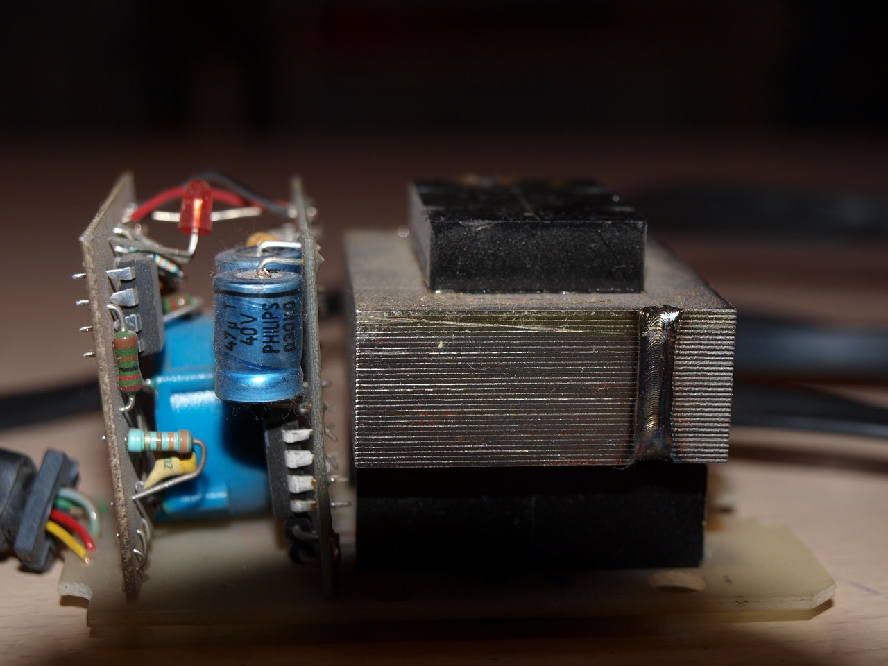

Moin Moin, bitte entschuldigt vielmals, dass es so lange gedauert hat.
Ich musste mir erstmal eine gute Kamera besorgen. Die andere Kamera
hatte ebenso schlechte Aufnahmen gemacht.
Hier sind die Bilder von dem Netzteil. Was sagt ihr als Experten, was
das für Netzteilkomponenten sind?
Vielen Dank nochmal an alle.
Viele Grüße,
poi
von poi m. (moii)
Huch, hier habe ich noch 2 Bilder vergessen. :)
Merci.
Grüße,
poi
von Harald W. (wilhelms)
Das ist ein ganz normales Standard-Netzteil. Wenn da nicht gerade
der Trafo durchgebrannt ist, lässt sich sowas problemlos reparieren.
Grundkenntnisse der Elektronik braucht man dafür natürlich schon.
Gruss
Harald

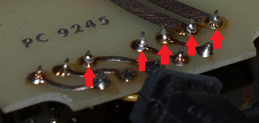

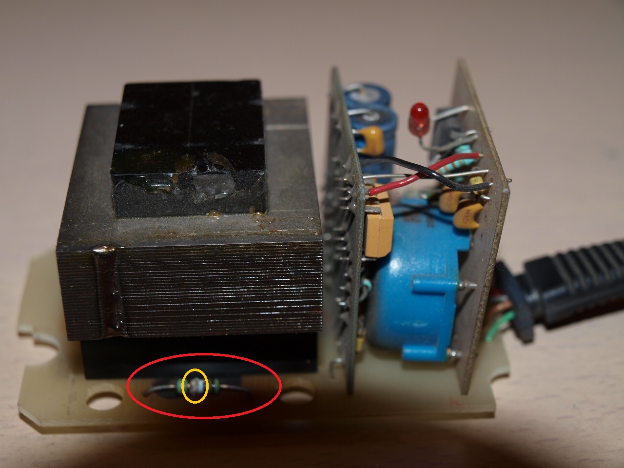

von Karl H. (kbuchegg)
Was ist das da für ein Bauteil neben dem Trafo, das die Verfärbung auf
der Platinenunterseite verursacht hat?
Sieht aus wie ein Widerstand der zerplatzt ist.
von poi m. (moii)
Ja, eben, wir vermuten auch, dass es ein "normales" Standardnetzteil
ist, aber dafür brauchen wir die Angaben für die Stromspannung, etc.
Könnt ihr helfen, mit welchen Daten wir zum Elektroladen gehen sollen?
Könnt ihr auch an den Bildern erkennen, was für ein RJ11 Kabel (mit
welcher Spannung das ist bzw. welche Verkabelung das ist)? Anscheinend
setzt sich das aus zwei unterschiedlichen Komponenten zusammen, das es
so nicht zu kaufen gibt, sondern gebaut werden muss, oder? Sagte
zumindest der Verkäufer von Conrad.

@ Karl Heinz, der Elektriker sagte, da sei irgendetwas durchgebrannt,
deswegen diese Verfärbung, aber er konnte mir auch nicht sagen, welches
Ersatzteil ich benötige. :(
Daß das Netzteil verreckt ist, ist bei der "kreativen" Form der
Kabelverbindung (zu sehen in "MM_netzteil_kabel.jpg") wirklich gar kein
Wunder.
Ein Standardnetzteil ist das allerdings definitiv nicht, das ist
irgendwas, was in vermutlich ziemlich kleiner Stückzahl angefertigt
wurde.
Mach mal ein ordentliches Photo (scharf!) von dem Bauteil.
Vielleicht sieht man dann mehr, was das ist.
Auf den ersten Blick hätte ich mal Widerstand gesagt.
Wenn der Trafo noch in Ordnung ist (und ich sehe erst mal keinen Grund
warum er das nicht sein sollte), dann könnte das das Problem schon
beheben.
von Andrew T. (marsufant)
> Wunder.
nun, im Original ist das Kabel so nicht verbunden.
Es ist wohl so, das der Vorbesitzer (von dem poi moi das gekauft hat)
das Kabel aufgetrennt, irgendwo durchgefädelt und dann wieder
"zusammengetüdelt" hat.
Ist natürlich alles andere als dolle.

von poi m. (moii)
Karl Heinz Buchegger schrieb:
Noch schärfer? Ich dachte, das sei scharf genug. Oder meinst du die
schlechte Beleuchtung? :D Wo genau soll ich ranhalten? An den Trafo oder
an die blauen Komponenten drumherum?
Auf das Teil mit den Ringen neben dem Trafo, welches ganz offensichtlich
so heiß wurde, dass sich die Platine erhitzt hat und auf der anderen
Seite einen Fleck abgekriegt hat.
Man kann doch auf dem Photo grade noch so erkennen, dass da ein paar
Ringe drauf sind. Mehr aber auch nicht. Und einer der Ringe sieht für
mich mit viel Phantasie so aus, als ob das kein Ring wäre, sondern als
ob das Ding da durchgerissen oder aufgeplatzt wäre.
Weder noch, es ist doch schon BEI DEM FOTO eh klar das der Trafo und der
widerstand defekt sind /ist.
Den Rest muss man dann noch prüfen - zumindest ist meine Erfahrugn so,
das noch ein, zwei weitere Teie da drin hin sind.
Aber Respekt, 6 Jahre sind eine gute Zeit - die übrigen NT hielten nicht
so lang.

von spontan (Gast)
Auf Bild "4" ist unterhalb des Trafos auf der Platine ein Widerstand zu
sehen, der sieht defekt aus (abgeraucht).
Die Farbringe zeigen den Wert an, vielleicht einfach diesen Widerstand
nochmals fotografieren.

von Magnus M. (magnetus) Benutzerseite
Auf der Netzteilplatine gibts übrigens auch noch ein paar Schulbuchreife
kalte Lötstellen (siehe Anhang).
von Peter D. (peda)
Das Netzteil ist schon sehr speziell.
Es ist eigentlich nur ein Trafo, von dessen Sekundärseite es direkt über
die blaue Bifilardrossel aufs Kabel geht.
Die 1. Platine kriegt Saft über den durchgebrannten Widerstand direkt
von der 230V-Seite des Trafos. Macht warscheinlich nur eine frühe
Netzausfallerkennung über den Optokoppler (ockerfarben).
Die 2. Platine hat ne LED, die Bifilardrossel und etwas Hünerfutter.
Gleichgerichtet, gesiebt und geregelt wird da also nichts.
Die Platinen sind ja noch handgemalt und das Ätzbad war schon etwas
verbraucht. Das muß ein Hobbybastler gewesen sein, eine Firma wird man
daher nicht finden.
Peter

von Markus M. (adrock)
nee nee... auf den Platinen ist schon etwas mehr drauf. Ich sehe
zumindest irgendwelche 8-beinigen Käfer und Dioden.
Da wird IMHO schon gleichgerichtet, sonst würden auch die Elkos wenig
Sinn machen.
Ich bin aus Berlin, aber meine Kenntnisse reichen definitiv leider nicht
aus, um an so einem Custom-Teil rumzureparieren :-)
Der Widerstand wird sich ja nicht ohne Grund verabschiedet haben, d.h.
ist irgendwo ein Problem in der Schaltung dahinter.
Vermutlich müsste man erstmal die beiden Tochterplatinen auslöten und
Reverse-Engineering betreiben...
Grüße
Markus
Markus M. schrieb:
> Ich sehe
Neben einem vermuteten Optokoppler (gelb, 8-beinig) sehe ich da noch
zwei weitere 8-Beiner aus schwarzem Kunststoff.
Ein bisschen Funktion wird da also schon noch drinstecken.
MM_netzteil4.jpg zeigt den Optokoppler (linke stehende Platine, unter
rotem Draht) und unscharf hinter der LED einen der beiden anderen
8-Beiner.
MM_netzteil6.jpg zeigt die beiden anderen 8-Beiner.
von Peter D. (peda)
Vielleicht Komparatoren ala LM393, LM358. Aber nichts, was nach Leistung
aussieht.
Und der 47µF siebt auch keine Leistung.
Peter

von Michael_ (Gast)
Von der Art des Aufbaues und der Zahl 92 auf der Leiterplatte kann man
wiklich auf das Jahr 1992 schließen.
Wenn die Alarmanlage auch so aussieht, dann wird doch mal eine neue
fällig.
Vermutlich ist aber der Trafo oder dessen Sicherung defekt.
Die Abdeckung sieht irgendwie angeschmolzen aus.
Bild 3 u.4.
Ein Problem sehe ich aber nicht, das Ding wieder flott zu kriegen.

von poi m. (moii)
> Peter

von eProfi (Gast)
Poi Moi, Du bist ja nicht gerade sehr kooperativ.
Schon vielfach wurde nach Fotos gefragt, auf denen die Bauteile und die
Leiterplatten besser sichtbar sind.
Zu Schneider: überlege nochmal, wer Dir bisher ein Angebot machte. Er
ist ein Geschäftsmann.
Öffne doch einen neuen Thread mit einem aussagekräftigem Titel, z.B.
"Suche Elektroniker in Berlin, der mir gegen Bezahlung ein spezielles
Steckernetzteil repariert."
So dürftest Du mehr Erfolg haben.
Die Schnittmenge der Leser dieses Forums, die sich für
Alarmanlagennetzteile interessieren und aus Berlin sind, ist relativ
klein.
Der verbrutzelte Widerstand könnte ein Sicherungswiderstand sein, der
durch einen Kurzschluss durch das laienhafte Zusammenzwirbeln der Drähte
ausgelöst hat.
Der Trafo ist nicht das Problem, da er nur eine Sekundärwicklung hat.
Wenn Du jemanden mit einem Multimeter kennst, soll er mal den Trafo
ohmisch durchmessen.
Man kann alles reparieren.

von Mw E. (Firma: fritzler-avr.de) (fritzler)
Mal eben reverse engineered das Teil.
Der Trafo ist ein Friwo Typ 11.0751.
Ausgangsspannung ist so 20V und wird noch durch ne stromkompensierte
Drossel gejagt, nich gleichgerichtet.
Der "abgerauchte" Widerstand tut immernoch sein Dienst, jedenfalls hat
er noch 103k.
230V/103k = 2,23mA -> 0,5W Ptot <- AUA, das isn 0,25er Widerling!
Da kommt ersmaln 2W Typ rein.
Der Optokoppler gibt bei einer Flanke nen Impuls um den NE555 Monoflop
zu triggern.
Der wird von der Alarmanlage gespeist.
Morgen mal durchmessen was da streikt.
Gehen da wirklich 70V in die Spannungsverdopplerschaltung zur Speisung
des LM311 ?? =-O
Jobst
70V Spitze-Spitze gehen da rein, also so 50V RMS.
Sind aber trotzdem +-35V fürn LM311 und laut DB ist bei +-18V Schluss.
Hauerha!
Auf dem steht genau:
Logo: 2 Sinuswellen übereinander
M8952
LM
311N
Den Deckel geöffnet zum durchlüften hadda aber noch nich.
Mein Messgerät hat mich verarscht...
Der LM311 bekommt 7,6V...
Fehler gefunden und beseitigt.
Die 47µ/40V waren total trocken, da lag nen astreiner Sinus an.
Somit baut der LM311 natürlich nur Müll weil er immer nur einen Teil
seiner Versorgung sieht.
Der Optokoppler gibt dem NE555 nun alle 20ms brav nen Triggerimpuls.
Dieser ist als Monoflop verschalten mit einer Konstante von 13ms
(120k,100nF).
Sieht man auch am Ausgang anliegen (alle 20ms ist für 13ms High).
Die Z-Diode am Optokoppler hat 5,1V.
Der abgerauchte 100k Widerling wird noch gegen einen 2W Typen
ausgetauscht.
Überlege noch die 5,6V Z-Dioden mit zu tauschen.

hm was macht die Alarmanlage mit diesen "Taktinformationen"? Die Zeit
berechnen?
Martin

Eine Alarmanlage will wissen, ob ein Stromausfall vorliegt oder an der
Stromversorgung manipuliert wurde.

von Peter D. (peda)
Die Schaltung ist ja sehr umständlich. Warum der Impuls unbedingt an der
Primärseite abgenommen werden muß, erschließt sich mir nicht. Vermutlich
war der Optokoppler übrig und mußte irgendwie verbaut werden.
Ich hab allerdings nicht den Eindruck, daß die Abstände der Schutzklasse
II (Schutzisolierung) entsprechen.
Auch die entfernten Beschriftungen deuten darauf hin, daß da jemand was
selber gebastelt hat. Er hat dazu Gehäuse von anderen Geräten benutzt
und deshalb die Beschriftung entfernt, weil sie falsch war.
Ich würde daher dazu raten, eine professionelle und sichere Anlage zu
kaufen.

von tobi (Gast)
den selben Eindruck hatte ich auch... Es scheinen nicht alle
(Sicherheits-)Normen eingehalten. Beispielsweise ist es IMHO no-go nur
einen 1/4W R an 230V zu machen, da muss man 2 in Serie schalten...
Kenn aber nicht die Gerätenormen die hier zur Geltung kommen (meine Welt
ist i.d.r 60598)
