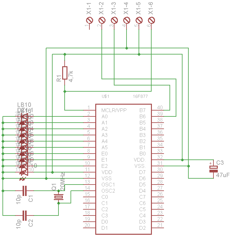

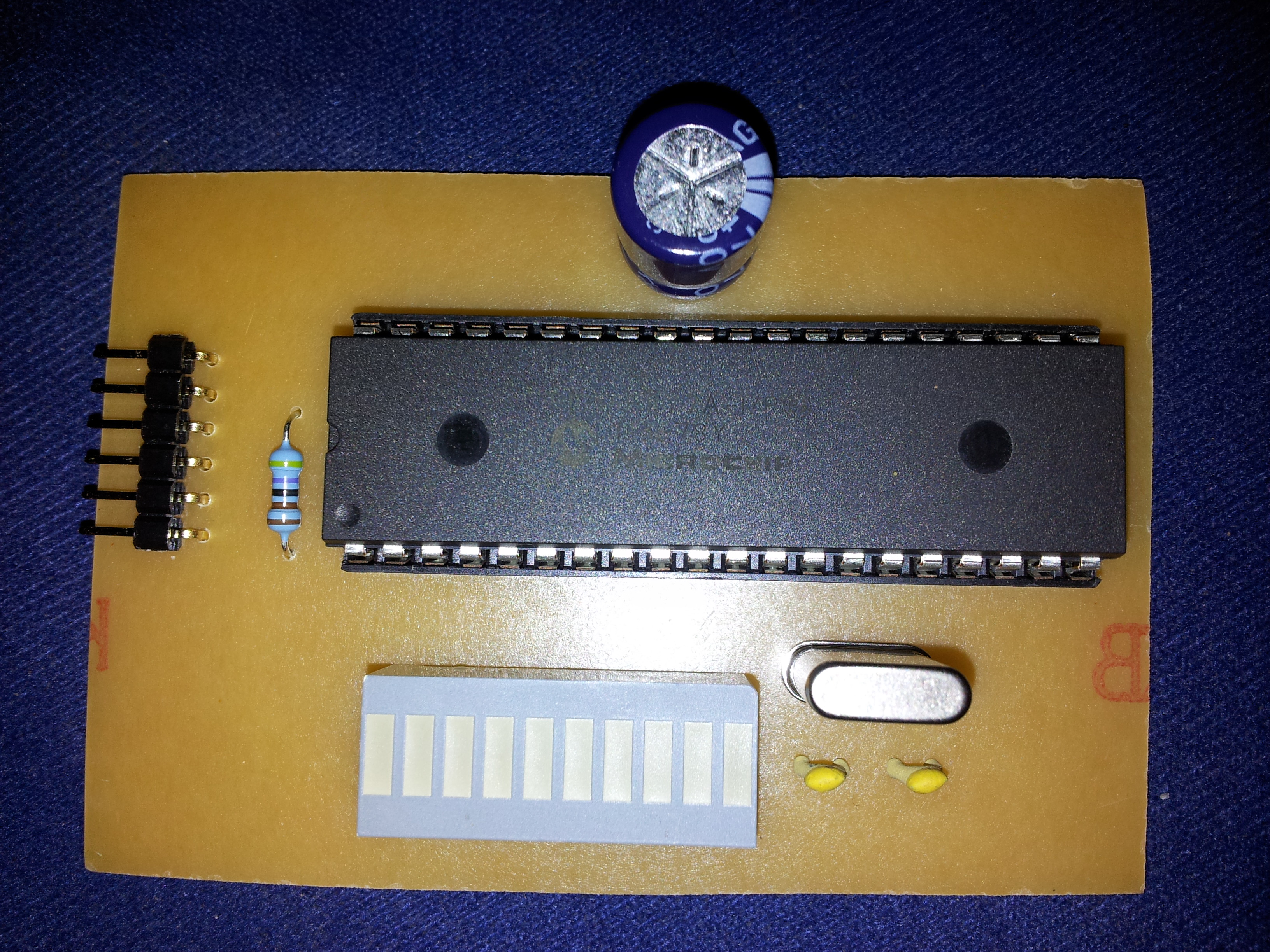

ich habe ein kleines Problem mit meinem Pic 16F877A und hoffe hier Hilfe
zu finden.
Ich habe mir eine Platine fertigen lassen zur Programmierung des Pics.
(Schaltplan im Anhang)
Programmieren tu ich im MPLAB mit dem CCS Compiler.
Der Pic wird zwar gefunden, auch das Brennen funktioniert fehlerfrei,
jedoch führt der PIC das Programm nicht aus.
Ich benütze einen 20.000MHz Quarz.
Bitte um Antwort :)

Also im Simulator funktioniert alles.
Was ist ein ICD?
Und wie kann ich beobachten ob der Quarz schwingt?
Tut mir Leid ich bin noch ziemlich unerfahren in diesem Bereich. :(
Am Steckbrett hab ich es gar nicht ausprobiert vorher, da ja im
Simulator alles funktioniert hat.
Vorwiderstände und Nanofarads muss ich natürlich noch nachbauen, die hab
ich vergessen. Doch das wird doch nicht der Grund sein oda?

Gast #2917256
Also ich hab das ganze jetzt am Steckbrett aufgebaut, inclusive
Vorwiderstände und Nanofarads. Das Compilieren und Brennen funktioniert,
aber das Programm wird wieder nicht ausgeführt.
Leider kann ich den Quarz nicht testen, da ich kein Oszi besitze.
Bei den 10pF Kondensatoren bin ich mir nicht ganz sicher ob sie auch
10pF's sind! Darauf steht die Zahl "100", müssten doch 10pF sein oder?
Leider habe ich kein anderen Pikofarads.
Bei den "#Fuses" bin ich mir auch nicht ganz sicher! Stimmen die so wie
oben im Programm?
Bitte um Hilfe :)

Gast #2918012
> asrael1991 schrieb:
>> Hilfe :(
Wenn Du tatsächlich 100pf-Cs am Quarz verwendest, brauchst Du Dich nicht
zu wundern... Tip: Mach mal Deine Hausaufgaben!
Initialisierung:
Vermutlich reicht "set_tris_a(0x00);" nicht um PORTA,RA7:0 im
Datenrichtungsregister als Digitale Ausgänge einzurichten!
Würdest Du in Assembler programmieren könnte Dir das vmtl. bei der
Initialisierung helfen (Datenblatt lesen ist wohl zu kompliziert?):
Init
;---------------PORTA
  bcf  STATUS,RP0    ;auf jeden Fall mit Bank 0 beginnen
  bcf  STATUS,RP1
  clrf  PORTA        ;Initialize PORTA by clearing output data latches
  banksel  ADCON1    ;zu Register in Bank 1 wechseln
  movlw  0x06        ;Configure all pins as digital Inputs/Ooutputs
  movwf  ADCON1
  movlw  b'0000000'  ;Value used to initialize data direction
  movwf  TRISA       ;RA<5:0> as outputs
                     ;TRISA<7:6>are always read as '0'
mfg GroberKlotz
