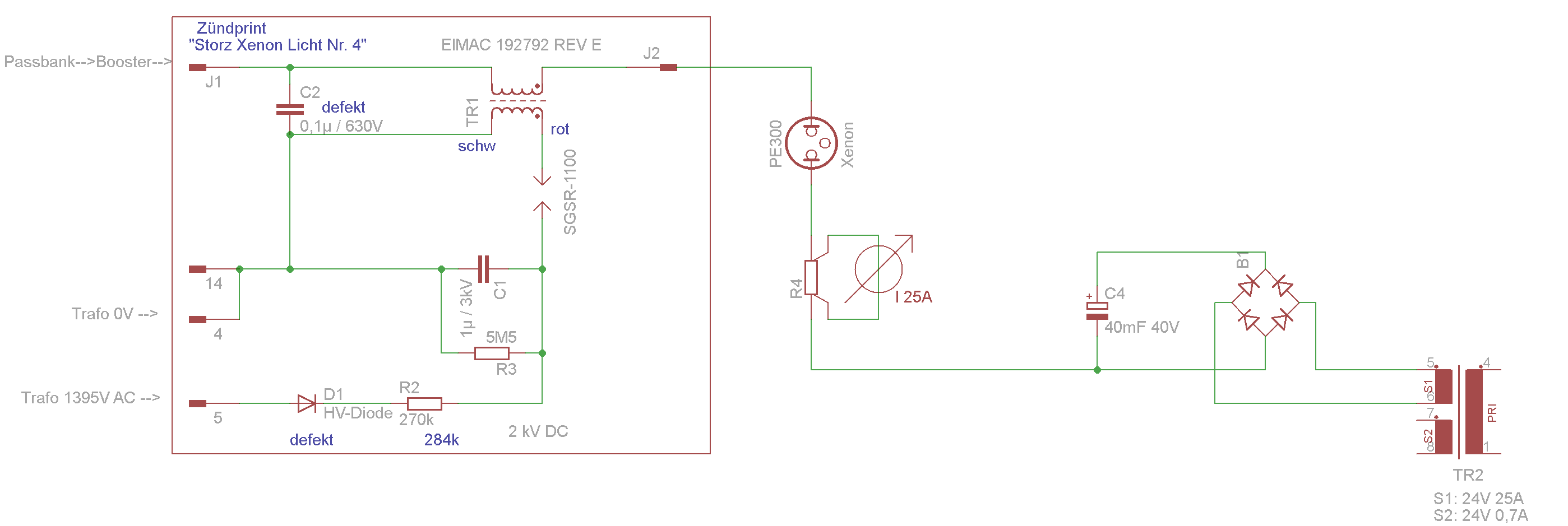

ich suche nach einem Ersatz für eine HV-Gleichrichterdiode.
Die Geäuseabmessungen sind: Länge 10 mm, Durchmesser 2,5 mm.
Die Diode ist für einen Einpuls-Gleichrichter mit 1395 V AC (50 Hz)
Eingangsspannung und hat einen 1µF Kondensator geladen. Die
Sperrspannung dürfte somit bei etwa 5 kV liegen.
Wer weiss, was für ein Diodentyp das ist und welchen man als Ersatz
einsetzen kann?
Könnte man normale 1N4007 in Reihenschaltung ohne Ausgleichswiderstände
als Ersatz nehmen?

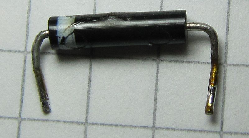

Die Diode hat momentan eine Flusspannung von ca. 3,5 V  bei 10^-6 A, das
Geäuse eine Beule und einen Riss, durch einen verkohlten Kabelkanal hat
es auf die Anode der Diode durchgeschlagen.

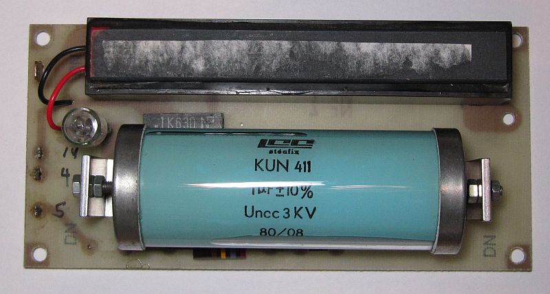

Nebenbei: Der Folienkondensator mit der Aufschrift ".1K630" sollte doch
ein 0,1µF 630V Kondensator sein, oder?
Grüße
Fux
von H.Joachim S. (crazyhorse)
BY12
von Fux (Gast)
H.joachim Seifert schrieb:
> BY12
Die BY6 bis BY12 könnten gehen, aber kein Distributor hat solche auf
Lager. Schade.
Bei Conrad gibts zumindest die 12er.

von Holm T. (Gast)
Zerhacke eine defekte Mikrowelle, da sind 2 drin...
Gruß,
Holm
Hochspannungsdioden im Einzelhandel sind selten geworden, seit die
Röhrenbildschirme aussterben.
Reichelt hat noch die "1N4007 für 2kV" EM518:
EM 518 : Gleichrichterdiode, DO41, 2000V, 1A  0,09€
sonst geht wirklich nur noch ein Mikrowellenherd vom Sperrmüll.
von Fux (Gast)
Danke, an Conrad hab ich gar nicht mehr gedacht. Die haben tatsächlich
die BY 12 (140624) und BY16 (140625) im Angebot.
