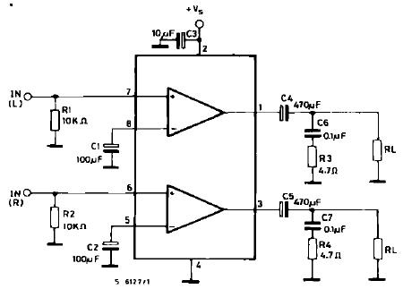

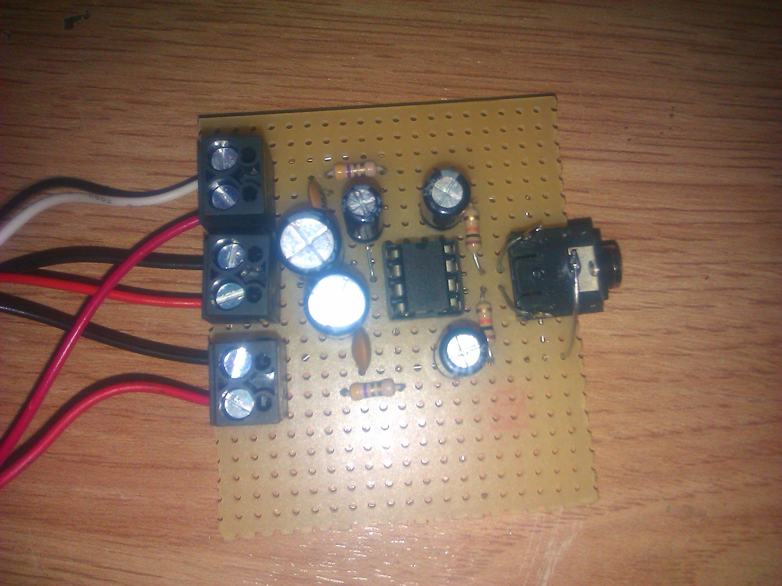

ich habe einen kleinen Verstärker mit TDA2822M aufgebaut welcher nur
gelegentlich anspringt und laueft, ansonsten wird er heiss, schwingt
also.

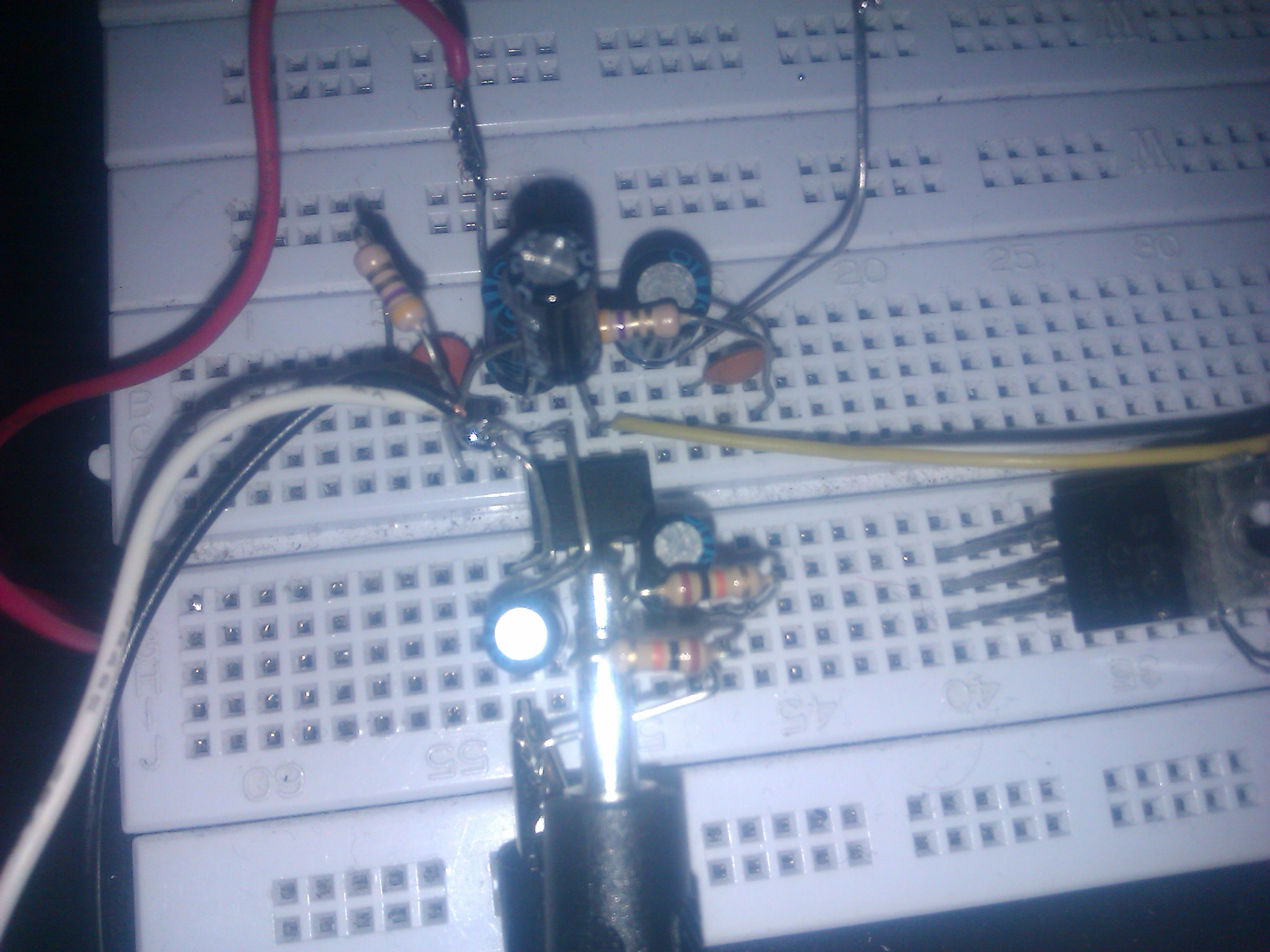

Wie kann ich das in den Griff kriegen ? Auf dem Breadboard lief er ohne
Probleme. Die Schaltung entspricht dem Datenblatt, bis auf eine
Kleinigkeit, 100nf sind an VCC nach Masse direkt am IC geschaltet.
Leider kenne ich mich noch nicht so gut aus und weiss mir gerade nicht
wirklich zu helfen.
Über Hilfe wäre ich sehr dankbar!
Mit freundlichen Grüßen
Matthias

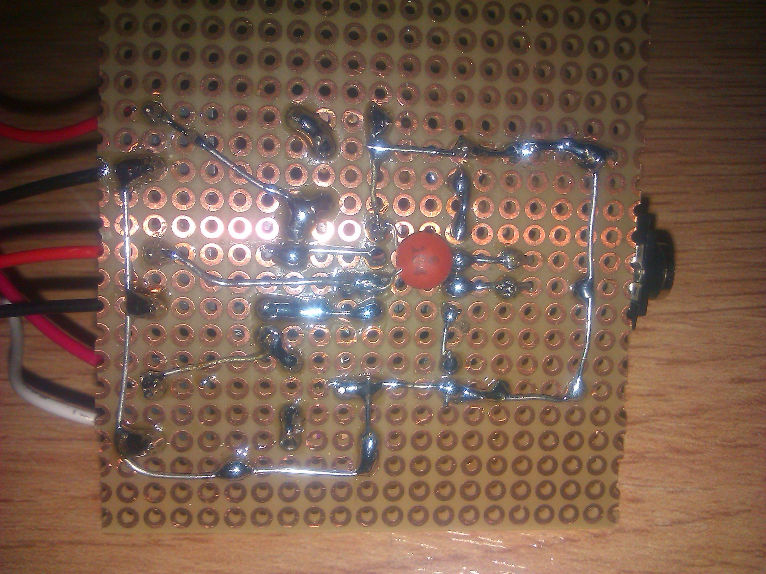

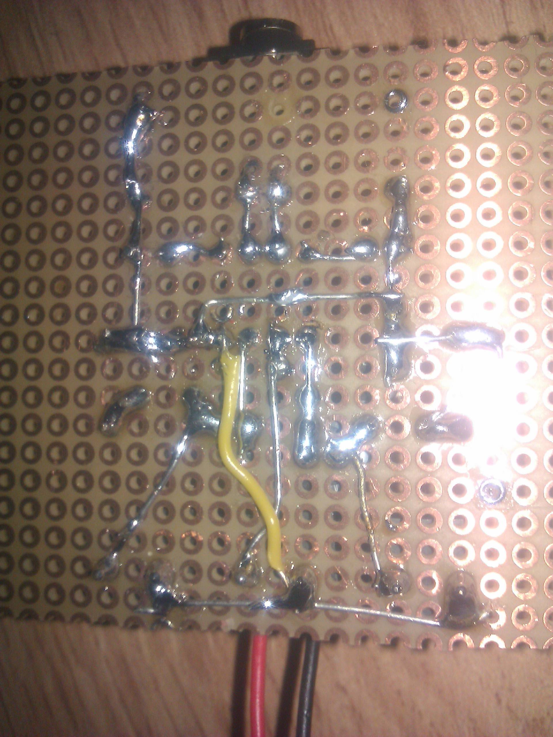

Hallo!
Du solltest die Masseführung, über die der gesamte Betriebsstrom des
Verstärkers fließt (von PIN 4 zur Schraubklemme) nicht rund um die
gesamte Eingangsschaltung führen!
Also von der Schraubklemme zum PIN 4 und dann erst zur
Eingangsbeschaltung.
