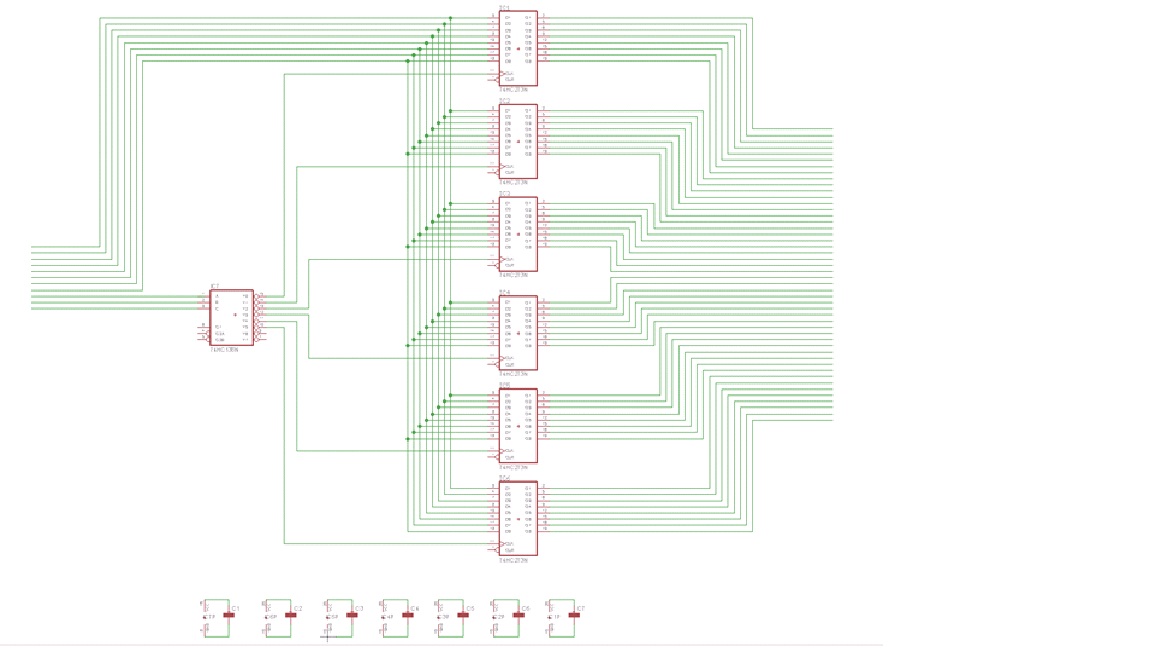

Hi!
Ich hätte eine kurze Frage zu meiner Schaltung (leider schlechte Quali),
und zwar wollte ich wissen ob die Schaltung so funktioniert wie ich mir
das denke.
Bausteine: 1xDEMUX 74HC138 3 to 8 Decoder
           6xFF    74HC273 D-FlipFlop 8 Ein-und Ausgänge
In Eagle steht zwar noch ein N hinten dabei aber das sagt glaub ich nur
was übers Gehäuse aus.
Richtig?
Ich schreibe über den uC auf ALLE FF die gewünschten Pins auf den D
Eingang so zu sagen, und sobald ich über den DEMUX das Clock Signal gebe
wird nur der EINE IC "freigegeben" den ich Auswähle. Mit CLR noch nicht
Eingezeichnet natürlich wieder Löschbar bzw alle auf 0 setzen (was den
selben Effekt hätte).
So kurze Frage noch: Hab ich irgentetwas VERGESSEN und passen 100nF als
Koppelkondensator?

Das könnte so funktionieren!
Das ist aber ein riesiger Aufwand! Ich würde einen CPLD dafür nehmen
oder zwei kleine CPLDs. Da könnte man dann die Pinnbelegung sogar so
anpassen, dass es im Platinen-Layout kaum Kreuzungen gibt oder es sich
besonders einfach layouten lässt! Unter Port-Expander findest du mit
Sicherheit sogar schon alles fertig vorbereitet.

könnte aber auch sporadisch schiefgehen, denn durch
Signallaufzeiten der Logik im 138er könnten kurze
Glitches der Decoder Ausgänge an den Ck Eingängen der 273er
zu ungewollte Datenübernahme führen...
Kann man vermeiden indem man die Freigabe Eingänge
des 138ers entsprechend benutzt z.B so
A B C  Pin6
0 0 0    0    Adresse setzen
0 0 0    1    nun wird einer der Ausgänge 0
0 0 0    0     wird alles wieder 1
0 0 1    0   neue Adresse
0 0 1    1   nächster Ausgang wird 0
0 0 1    0    usw usw usw...
Und bei der 74HC** Serie keinen Eingang offen lassen (floaten)
Also beim 138 nun z.B. den Pin 4 und 5 auf Grund legen...
Dann wirds stabiler gehen.

A B C  Pin6
0 0 0    0    Adresse setzen -> Adresse wird auf die D Eingänge der
273er gesetzt aber nicht "Durchgeschalten"
0 0 0    1    nun wird einer der Ausgänge 0 -> Ein Ausgang vom Decoder
wird freigegben und dieser spricht einen Clock an
0 0 0    0     wird alles wieder 1 -> warum wird ALLES wieder 1
Nunja, weil freundliche Entwickler (z.B. bei Ti
http://www.ti.com/product/sn74hc138) dafür
gesorgt haben, dass wenn Pin6 (bei TI als G1 bezeichnet)
beim 138er 0 ist, alle Ausgäge der 128ers (hier Y1..8 genannt)
1 werden ;-)
Aus dem TI pdf (unter Funtion Table) :
G1 G2A G2B C B A  Y0 Y1 Y2 Y3 Y4 Y5 Y6 Y7
X   H   X  X X X  H H H H H H H H
X   X   H  X X X  H H H H H H H H
L   X   X  X X X  H H H H H H H H
H   L   L  L L L  L H H H H H H H
H   L   L  L L H  H L H H H H H H
H   L   L  L H L  H H L H H H H H
H   L   L  L H H  H H H L H H H H
H   L   L  H L L  H H H H L H H H
H   L   L  H L H  H H H H H L H H
H   L   L  H H L  H H H H H H L H
H   L   L  H H H  H H H H H H H L
X-meint hier 0 oder 1 - usenglisch: dont care.
In dem TI-datenblatt ist die Schaltung  des 138ers (auf Seite 3)
abgebildet, dort sieht man wie G1 wirkt.

Warum machst du dir den Streß mit einzelnen Latches und einem
Adreßdecoder? Nimm doch einfach Schieberegister wie hier erklärt:
AVR-Tutorial: Schieberegister
OK, einzelne Bits wackeln zu lassen dauert mit Schieberegister etwas
länger, weil du immer alle 6*8 Bits rausschieben mußt. Aber mit SPI geht
das fix und vor allem total simpel. Und wenn du regelmäßig mehrere Bits
ändern mußt, dürften Schieberegister am Ende sogar schneller sein.
Noch ein Vorteil: mit Schieberegister ändern sich immer all Bits
gleichzeitig. Bei der oben skizzierten Variante immer nur die Bits, die
auf dem gleichen Latch sind.
Und du brauchst natürlich viel weniger Pins.
