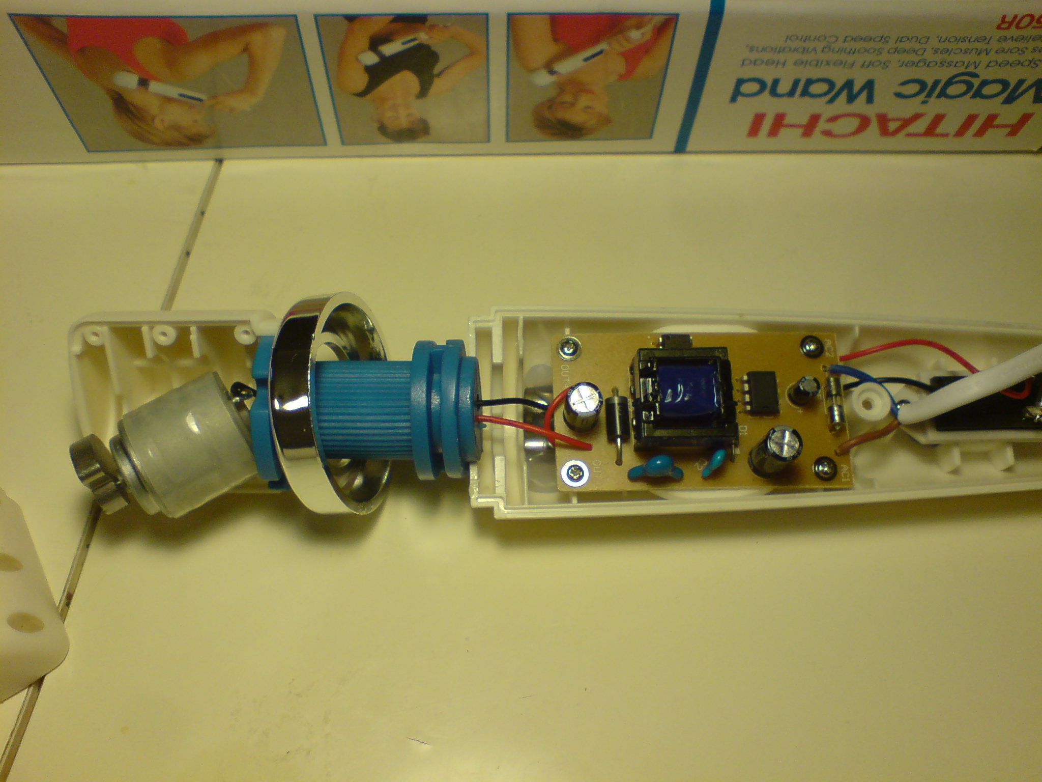

Hi würde gerne den Hitachi Magic Wand kaufen. Es gibt eine 110V Version
und eine 230Volt version. Die 230Volt Version ist total billig
verarbeitet und eher als Fälschung zu betrachten wenn man die Innenleben
vergleicht:
110V:
http://www.flickr.com/photos/74304957@N05/6700744353/in/photostream/
Der Kopf besteht nur aus der Unwucht!
220Volt:
Angehängt.
Wenn man nun eine Trafo dazwischen hängt dann hat man dennoch nur 50Hz
statt 60Hz. Dadurch fällt die Drehzahl um 20% nach dieser Quelle:
http://www.eng-tips.com/faqs.cfm?fid=1224
Nach der Formel für die Zentripetalkraft: F_z=mw²r
Fällt die Zentripetalkraft auf 64% gegenüber dem Betrieb bei 60Hz.
(5000rpm*0.8)²/5000rpm²=0.64
Das ist natürlich nicht im Sinne des Erfinders.
Was kann man da tun?
Kann man den Motor wechseln, wenn ja woher bekommt man sowas?
Gast #2920999
Ähm, da drinne ist ein Schaltnetzteil, das erzeugt eine konstante
Gleichspannung, unabhängig von der Netzspannung.
Wundert mich eh, dass die die Netzspannung bis ins Gerät führen, wenn
man bedenkt, wofür es sonst noch so benutzt wird ~~~> feuchte Umgebung
und so...
Gast #2921013
ne, die 110v version hat einen 110v-motor. wie auf dem bild zu sehen
ist. die 230voltversion sollte man nicht kaufen, da der motor wesentlich
schwächer ist und die unwucht nur ein bruchteil des originals ist. die
rechnung bezieht sich auf 110volt und da ergibt sich das 50-60hz
problem.
