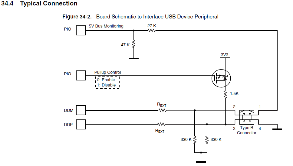

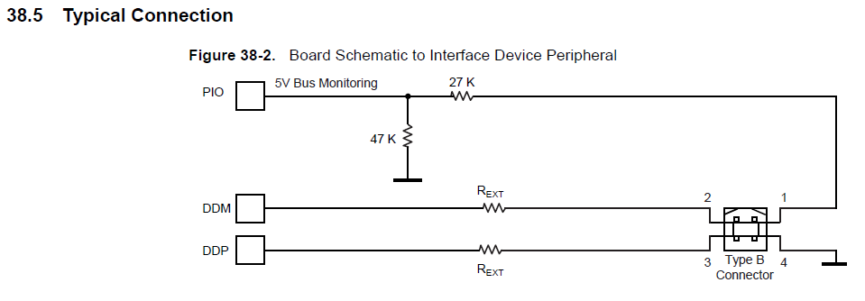

Die USB Schaltung entspricht der aus dem Datenblatt ("USB Device port"
-> "Typical Connection"). Laut Datenblatt des ATSAM3 müssen hier
lediglich DDM und DDP über einen 27 Ohm Widerstand an den USB Anschluss
geführt werden (Bild sam3_usb.png). Beim AT91SAM7S werden beide
Anschlüsse zusätzlich über 330 kOhm auf GND gezogen sowie ein
zusätzlicher IO Pin an DDP zum anmelden am Host angeschlossen (Bild
sam7_usb.png).
Kann es an der fehlenden Terminierung liegen das das anmelden am Host
nicht funktioniert, oder ist die beim SAM3 Hardwareseitig implementiert?
Der Schaltplan hängt als PNG an.

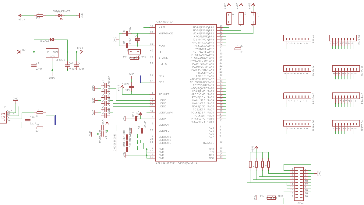

Das im Schaltplan ein ATSAM7S verwendet wird ist kein Fehler. Ich hatte
keine Eagle-Bibliothek für den SAM3 gefunden und einfach den SAM7
benutzt da der bis auf ein paar Kleinigkeiten Pin-kompatibel ist
(VDDFLASH und PLLRC fallen weg).
von Thomas B. (sinotech)
VDDIO, VDDPLL und VDDCORE sind natürlich angeschlossen. VDDIO an 3.3V,
der Rest an VDDOUT. Anbei ein leicht geänderter Schaltplan in dem man
das besser erkennt.

Dein log zeigt erst mal nur, dass die Enummerierung fehlschlängt. Woher
kommt denn das log und was bedeutet da Error -32?
Wie sieht dein Code aus?
R8 ist schon im Controller integriert.

ich würde betrf. der beschaltung einfach mal die schaltung des sam3s-ek
zu rate ziehen.
gruss
gerhard

Hmm ... laut Datenblatt des SAM3S-EK werden keine 330 kOhm Widerstände
zum terminieren benutzt, also sollte es dadran nicht liegen. Es wird
zwar zusätzlich noch Pin PC21 dazu benutzt zu erkennen ob die Platine am
Host eingesteckt ist, allerdings gibt es diesen Pin bei mir nicht
(benutze die 64-Pin Version) und auch auf den Olimex Boards wird das
nicht getan
(https://www.olimex.com/Products/ARM/Atmel/SAM3-H256/resources/SAM3-H256-schematic.pdf),
also scheint das überflüssig zu sein.

von Michael H. (michael_h45)
Thomas Berlinghoff schrieb:
> Grundsätzlich geht es mir auch nicht um den Aufbau des Boards (das mache
> ich nur aus interesse) sondern um die Programmierung der ARM Controller.
Wie sieht denn eigentlich dein Layout aus?
Wenn es mit USB nach wie vor nicht geht: kannst du ohne viel Aufwand mal
auf dem Debug-Uart nachsehen, ob da der SAMBA reagiert? Der würde bei
115k2,8,N,1 auf '#' reagieren - siehe Datenblatt 22.5 SAM-BA Monitor.

Anbei das eagle Projekt.
Die USB-Leitungen sind nicht gerade ein Traum, aber funktionieren muss
es trotzdem.
> Wie hoch ist denn der Stromverbrauch bei euren Schaltungen? Aktuell
> pendelt meine Schaltung nach dem Start zwischen 40-80 mA, steigt nach
> einiger Zeit auf 120-160mA und fällt danach dauerhaft auf 40-80mA. Die
> 160mA kommen mir doch sehr viel vor, zumal ja eigentlich nur der
> Controller angeschlossen ist.
Das ist - zumindest wenn SAMBA laufen sollte - viel zu viel.
Hast du vielleicht einen Kurzschluss irgendwo zwischen einem Vcc/GND
Paar?
Und spendier doch deinem LF33 einen Kondensator am Eingang - ein paar
10µF. Wenn du die Angaben zur Spannungsversorgung mit den Transienten
nicht einhältst, passiert so etwas - der Controller holt sich Mist aus
dem Flash und macht dann alles mögliche...
Peter schrieb:
> Wenn das so ist, dann lass erst mal ne LED blinken!
Gesabbel...
Es geht doch um den Atmel- eigenen Bootloader.
> es trotzdem.
Wieso? Leitungen zu lang? Ist der Wechsel von Ober- auf Unterseite nicht
gut (zumal ich die Löcher selbst durchkontaktieren muss)?
> Paar?
Ja, der Stromverbrauch ist zu hoch, das ist mir auch aufgefallen. Habe
heute meine zwei Olimex Boards bekommen, die vom Aufbau her dem
entsprechen was ich machen möchte, und da liegt der Stromverbrauch unter
40 mA.
Einen Kurzschluss gibt es nicht, aber nachdem ich den 18,432 Mhz Quarz
durch 16 Mhz ersetzt habe ist auch bei meinem Board der Stromverbauch
etwas gesunken und liegt jetzt bei max. 40 mA. Laut Systemlogs wird
jetzt immerhin Vendor- und Produkt-ID übertragen, nur
danach kommt es noch zu Fehlern.
Danke, werd ich probieren.
Ich vermute aber das das Problem am Ausgang liegt, da hab ich
einen 47uF Keramikkondensators anstatt eines Elkos verbaut. Ich dachte
wichtig wäre vor allem die Größe um dem Atmel beim Start genügend Saft
zu geben. Anscheinend ist aber auch der ESR Wert wichtig.
Werd am Wochenende ein neues Board mit größerem Kondensator am Eingang
und einem ElKo am Ausgang bauen.
von nicht "Gast" (Gast)
Ich habe mir auch mal ein Board mit dem SAM3S gebaut. USB-Beschaltung
wie im Datenblatt, also lediglich 27 Ohm auf den Datenleitungen. Als
Quarz verwende ich 16 MHz. Funktioniert gut, SAM-BA meldet sich.
Allerdings habe ich zwischen den Datenleitungen keinen Kondensator mit
22 pF hängen (C20 bei dir). Keine Ahnung, was der da soll.
Der Kondensator zwischen den Datenleitungen soll Störungen rausfiltern.
Hab ich schon des öfteren gesehen, u.a. beim Olimex SAM3-H256
(https://www.olimex.com/Products/ARM/Atmel/SAM3-H256/resources/SAM3-H256-schematic.pdf).
Aber ob mit oder ohne diesen Kondensator macht keinen Unterschied.
Ich denke das Problem ist wirklich der KerKo am Ausgang des
Spannungsreglers.
Ich hatte die Werte für den Eingang dem Datenblatt entnommen
(http://www.reichelt.de/index.html?;ACTION=7;LA=3;OPEN=0;INDEX=0;FILENAME=A200%252FLF33CDT_LF33CV_LF50CV%2523STM.pdf;SID=10UKkFF38AAAIAADypor0545d7ac1f2b641d6943f8e7d82265214),
in der Abbildung "Test Circuits" (auf Seite 3) wird am Eingang ein 0,1uF
Kondensator und am Ausgang ein 2,2uF ElKo benutzt (mit dem 2,2uF ElKo
hat die Schaltung angefangen zu schwingen, daher hab ich es mit einem
47uF KerKo versucht).
Zugegebenermasen sind 0,1uF am Eingang relativ wenig, habe aber auch
sonst keine anderen Werte im Datenblatt gefunden. In den Tabellen die
weiter unten kommen werden nur Werte für den Ausgang angegeben.
Ich habe Meine Schaltung jetzt folgendermasen umgebaut:
Eingang:
47uF Kerko
Ausgang:
0,1 kerko
33uF ElKo
Jetzt verbraucht die Schaltung beim Start zwar nur 10-20 mA, schwingt
sich dann aber auf über 100mA hoch (hab bei ~100 mA den Stecker
gezogen).
Was könnte die Ursache für das schwingen sein? Habe schon öfter gehört
das Elkos dazu neigen zu schwingen, aber dafür hab ich extra einen KerKo
parallel geschaltet. Im Datenblatt des Spannungsreglers ist ausserdem
die Rede von einem ESR Wert zwischen 0,1-10 Ohm am Ausgang. Brauch ich
dazu einen Low-ESR ElKo, oder sollten es auch die üblichen auch tun? Ich
habe dazu im Datenblatt des Elko leider nichts gefunden.
Einen Kurzschluss kann ich ausschliesen, ich habe alle Leitungen
nachgemessen.
Gruß,
Thomas
> gezogen).
Dann ist es sehr sehr sicher so, dass du der SAM sich Mist aus dem Flash
holt, weil du ein Spannungsversorgungsproblem hast. Ist ein typisches
Symptom.
Wenn du kannst, löt anstatt den 100nF direkt am SAM mal 2,2uF oder mehr
rein. Zusätzlich jeweils einen größeren C irgendeiner Form vor und
hinter den LF33.
Das sind hier zwei verschiedene paar Stiefel.
Der Regler würde schwingen, wenn die Impedanz des Ausgangs-Kondensators
nicht passt. Das ist vor allem bei LDOs kritisch.
Zumal ist der LF33 auch nicht gerade der jüngste. Neue Bauteile sind da
toleranter, weil sie intern besser kompensiert sind.
Stell es dir so vor: Du willst ein Becken (Kondensator) auf konstanter
Höhe (Spannung) halten. Ständig fließt unterschiedlich viel Wasser unten
heraus (Last-Strom).
Du hast ein Ventil (Regler, ESR) oben am Becken, das auf- und zumachen
kann. Wenn das Becken zu klein ist und das Ventil zu groß, wird immer
Wasser überschwappen, wenn das Ventil aufmacht. Dann machst du das
Ventil schnell zu, aber unten fließt Wasser raus, du musst wieder
aufmachen, ...
Erst wenn das Becken groß genug ist und ein passendes Ventil dazu hat,
ist der Ab- und Zufluss beherrschbar.
Keramische Kondensatoren haben in aller Regel einen ESR von deutlich
unter 1Ohm.
Um den LF33 hab ich immer einen großen Bogen gemacht, daher kann ich dir
da keinen praktischen Tipps geben und das Datenblatt schweigt sicht
leider aus. 0.1-10Ohm klingt wie ein schlechter Schätzwert...
Falls du dein Design nochmal anpackst, kann ich dir die 1117-Serie
empfehlen - gibts von diversen Herstellern für wenig Geld.
>> gezogen).
> Symptom.
> hinter den LF33.
An VDIN hängen 10uF, an VDDIO jeweils 100nF + 2,2uF (hab mich da an das
Datenblatt gehalten). Ansonsten hab ich leider keine Kondensatoren mehr
die da passen. Werd ich aber in meine nächste Reichelt-Bestellung
packen.
> aufmachen, ...
Dank für die ausführliche Erklärung.
Danke für den Tipp, werd mir morgen welche bei Conrad holen und testen.
Nach langem suchen bin ich endlich mal auf die Idee gekommen nicht nur
am 3,3V Spannungsregler den Outut zu messen, sondern auch am SAM eigenen
1.8V Regler. Der 3,3V-Regler gibt schön brav 3,3V aus, egal ob LF33 oder
einer aus der 1117 Serie, das Problem ist der interne 1,8V Regler,
dessen Output schwingt zwischen 0,8V und 3V (sollten eigentlich 1,8V
sein).
Auch das ich jetzt bei allen Kondensatoren mindestens die doppelten
Werte genommen habe hat nur leicht geholfen. Allerdings sind die
Toleranzen bei den KerKos größer als ich dachte, 2/5 haben mal grad die
Hälfte des angegebenen Werts.
Werd um Zeit zu sparen erstmal mit den Olimex Boards arbeiten und
irgendwann in der Zukunft neuen Versuch mit noch größeren Kondensatoren
starten.
Nochmal danke für deine Hilfe.
Gruß,
Thomas
In einem weiteren Anlauf hat es nun endlich funktioniert. Danke noch mal
an alle die mir geholfen haben.
Gruß,
Thomas
Sehr schön, viel Spaß mit dem Controller!
